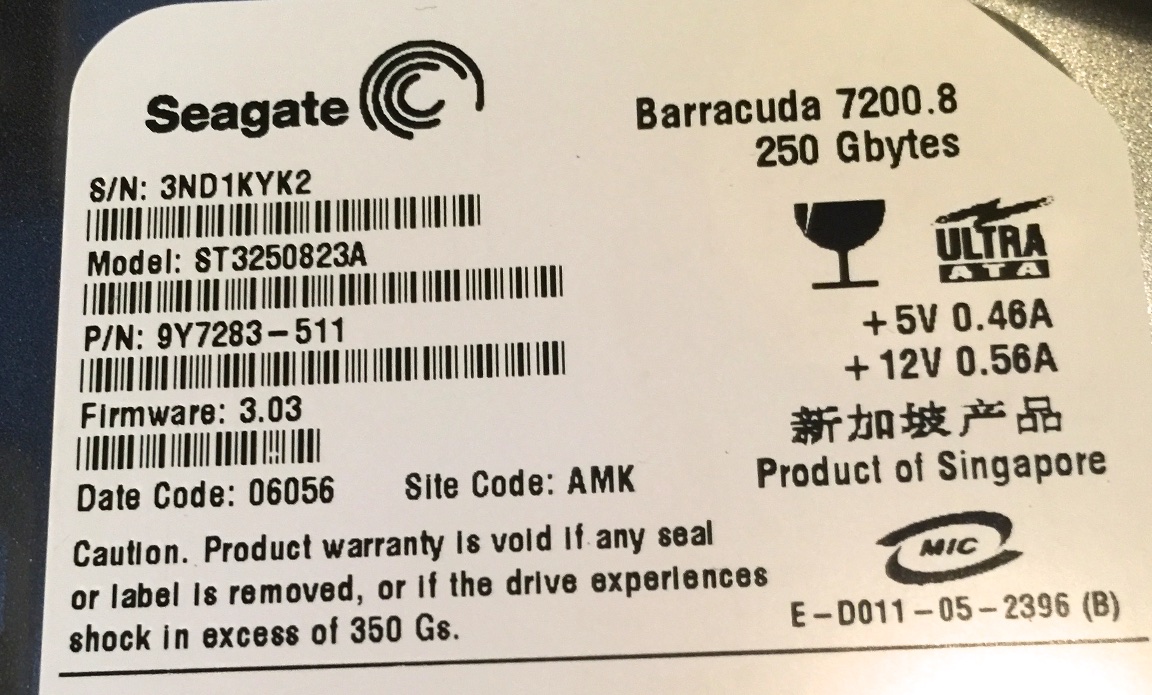

Hier ein Screenshot der internen Platte - kann mir jemand sagen, was das nun bedeutet? Nicht so toll, oder?
vewia
15.07.16
19:40
Dann hat sich das wohl erledigt....

Jep, das ist noch eine Platte mit Parallel-ATA Anschluss, «moderne» S-ATA (Seriell-ATA) passen da nicht. Das Gehäuse samt Platte kannst du entweder für andere Zwecke verwenden, oder der Entsorgung zuführen. Die Platte würde ich vorher nochmal einbauen und einmal komplett überschreiben (Sicher löschen - im Festplatten-Dienstprogramm). Alternativ mit dem großen Hammer komplett zerstören. Das geht wohl schneller.
