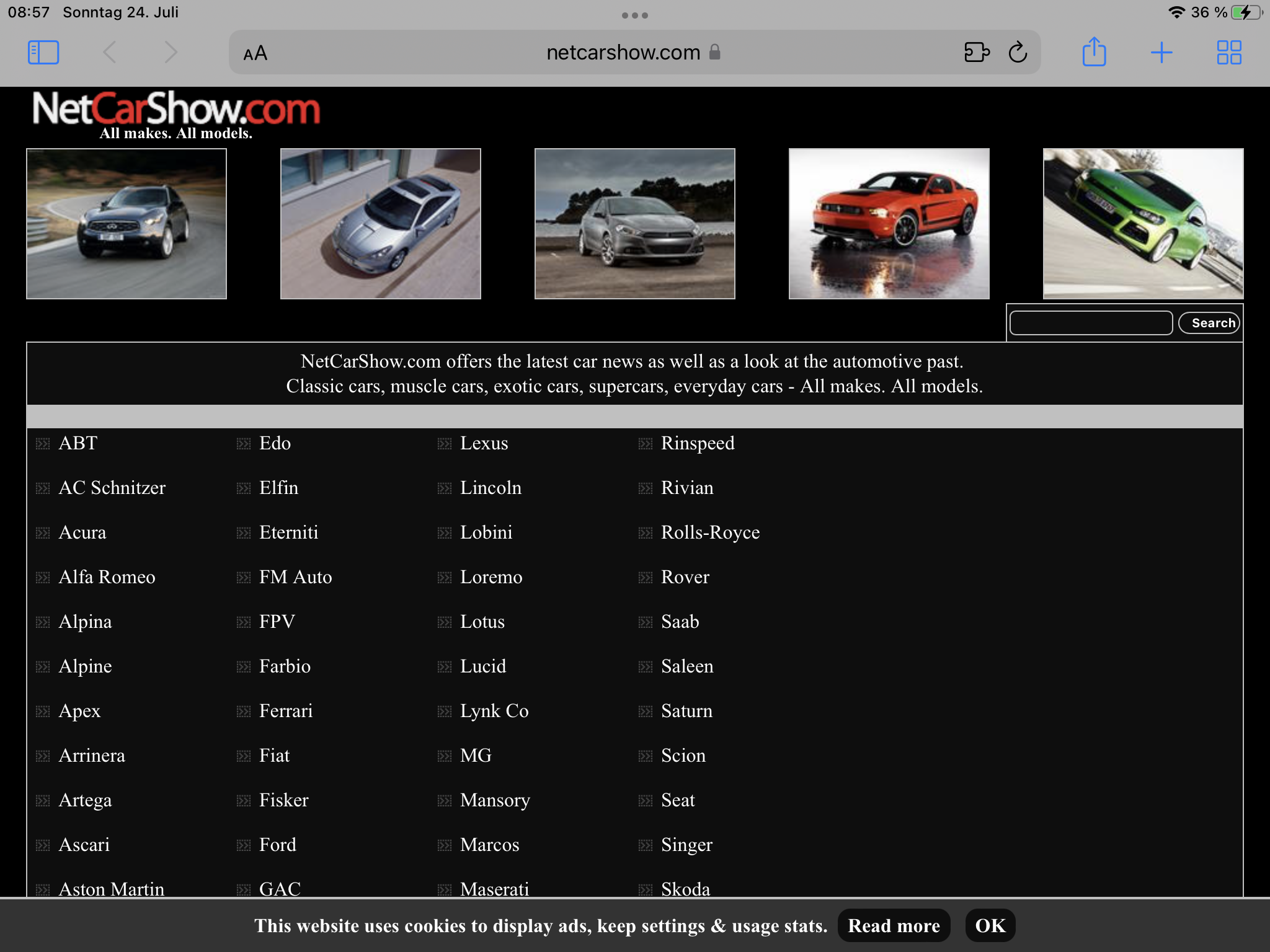

ich habe mit dem iPad Pro 12.9“ aus 2017, aktuelles OS, immer wieder Probleme mit Safari und einer ganz bestimmten Website.
Unter NetCarShow.com wird mir immer wieder nach längerer Zeit des Ladens angezeigt, dass der Server nicht mehr erreicht werden kann: „Safari konnte die Seite nicht öffnen, da der Server nicht mehr antwortet.“
Leider passiert das nur mit Safari auf diesem iPad. Auf allen anderen Geräten lässt sich diese Seite ohne Probleme öffnen und mit Firefox auf diesem iPad gehts auch ohne Probleme.
Ich bin sogar mal soweit gegangen, das iPad komplett zurückzusetzen. Danach funktionierte es wieder, also auch aus der App heraus konnte die Seite wieder geöffnet werden - für einen Monat lang. Jetzt ist diese Seite von Safari aus dem iPad aus wieder nicht mehr erreichbar.
Habt Ihr evt. eine Erklärung für dieses Phänomen und habt Ihr vielleicht Tipps, die zur Lösung dieses Problems führen?
