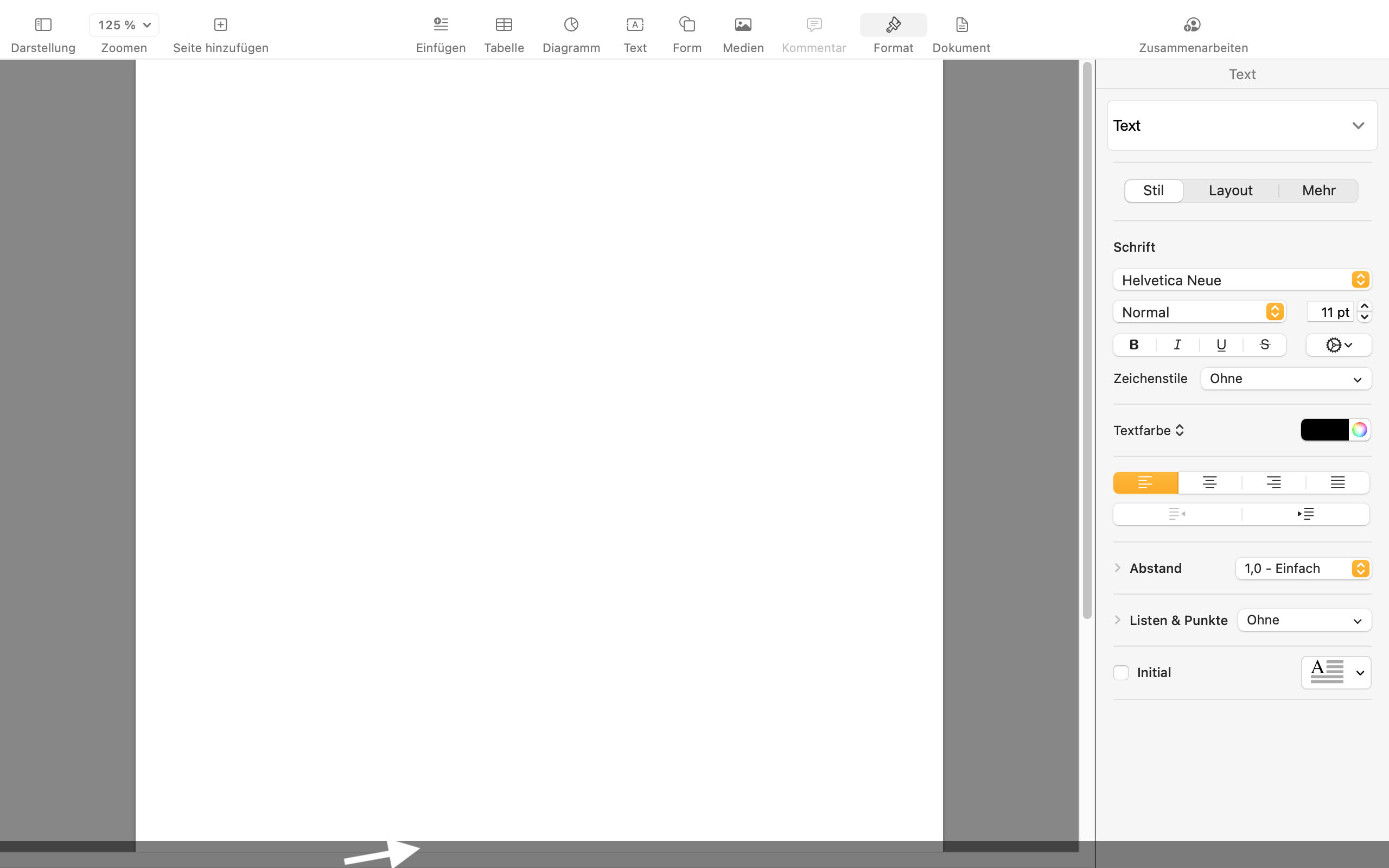

Zugegeben mein MBP ist bereits etwas in die Jahre gekommen, funktioniert mit (macOS 12.7.6) aber wie am ersten Tag.
Seit ein paar Tagen fällt mir ein grauer Streifen am unteren Bildrand auf (siehe Foto unten der weiße Pfeil) der immer dann auftaucht, wenn ich mit dem Firefox (155.0.1) mich auf einer web-site eingeloggt habe. Der Steifen bleibt selbst wenn ich die Anwendung beendet habe.
Entfernen kann ich ihn nur mit Neustart, bzw. Benutzer abmelden. Damit ist das Erscheinungsbild wieder normal.
Zurest dachte ich natürlich das MBP gibt seinen Geist auf. Dann allerdings habe ich festgestellt, dass diese Erscheinung bei einem log in auf einer web-site mit Safari (Version 17.6) nicht auftritt.
Könnte es ein bug beim Firefox sein?
Oder ist das bei euch auch einmal aufgetreten?
Danke für eure Aufmerksamkeit

Kenne ich so noch nicht, schaut aber tatsächlich nach einem Darstellungsproblem aus.
Der Effekt tritt nur bei der einen Log-In-Seite auf oder auch bei anderen Log-In-Seiten?
Was passiert, wenn Du bei der genannten Log-In-Seite den Firefox mal refresht?

Sieht aus, als würde das Dock halblebig irgend etwas versuchen bzw. die Darstellung dazu. Auch wenn das Dock i.d.R. nicht die ganze Breite benötigt. Das würde für den Neustart bez. Benutzer An- Abmelden sprechen. Dann wird auch dein Dock bzw. die Einstellungen dazu geladen. Benutzt du die Anwendungen im Vollbildmodus oder blendest das Dock automatisch aus?

Könnte ein Software-Rendering Fehler in Firefox sein.
Das spuckt Google dazu aus:
Wenn bei Ihrem Apple MacBook ein grauer Streifen am unteren Bildschirmrand auftritt, der speziell mit der Nutzung von Firefox zusammenhängt, gibt es dafür meist zwei Hauptursachen: Entweder greift eine integrierte Datenschutzfunktion von Firefox, oder es liegt ein Konflikt mit einer Erweiterung bzw. der Hardwarebeschleunigung vor.
[1] (https://www.camp-firefox.de/forum/thema/29157-grauer-balken-unterhalb-der-statusleiste/),
[2] (https://www.reddit.com/r/firefox/comments/1auo3op/fix_gray_bars/)
Hier sind die effektivsten Lösungen, um den Fehler zu beheben:
1. Funktion „Fingerprinting-Schutz“ prüfen (Häufigste Ursache)Firefox besitzt eine Funktion namens Resist Fingerprinting. Um zu verhindern, dass Websites Sie anhand Ihrer exakten Bildschirmauflösung tracken können, erzwingt Firefox standardmäßig eine einheitliche Fenstergröße. Das führt oft dazu, dass ungenutzter Platz am Rand oder unten als grauer Balken dargestellt wird.
[1] (https://www.reddit.com/r/firefox/comments/1auo3op/fix_gray_bars/)
So deaktivieren Sie es:Geben Sie in die Firefox-Adresszeile about:config ein und drücken Sie Enter.
Bestätigen Sie die Warnmeldung. Suchen Sie nach dem Eintrag privacy.resistFingerprinting.
Steht dieser auf true, klicken Sie doppelt darauf (oder auf das Pfeilsymbol ganz rechts), um ihn auf false zu setzen.
Starten Sie Firefox neu.
2. Firefox im Fehlerbehebungsmodus startenManchmal wird der Balken durch ein fehlerhaftes Add-on oder ein veraltetes Theme verursacht.
[1] (https://support.mozilla.org/en-US/questions/882081),
[2] (https://www.camp-firefox.de/forum/thema/29157-grauer-balken-unterhalb-der-statusleiste/)
Halten Sie beim Starten von Firefox die Optionstaste (⌥) auf Ihrem Mac gedrückt.Wählen Sie Abgesicherter Modus (bzw. Fehlerbehebungsmodus). Wenn der graue Streifen jetzt weg ist, liegt es an einer Ihrer Erweiterungen.
Sie können diese danach im normalen Modus unter about:addons einzeln deaktivieren, um den Übeltäter zu finden.
[1] (https://support.mozilla.org/en-US/questions/987778),
[2] (https://support.mozilla.org/bm/questions/772743),
[3] (https://www.camp-firefox.de/forum/thema/29157-grauer-balken-unterhalb-der-statusleiste/),
[4] (https://support.mozilla.org/en-US/questions/882081)
3. Hardwarebeschleunigung testweise deaktivieren.
Grafikfehler beim Rendern des Fensters können ebenfalls zu solchen Streifen führen.
[1] (https://support.mozilla.org/en-US/questions/1007769). Öffnen Sie die Firefox-Einstellungen (über das Drei-Strich-Menü oben rechts). Scrollen Sie im Reiter Allgemein nach unten bis zum Bereich Leistung. Entfernen Sie den Haken bei Empfohlene Leistungseinstellungen verwenden. Deaktivieren Sie das Kontrollkästchen Hardwarebeschleunigung verwenden, wenn verfügbar. Starten Sie den Browser neu.
[1] (https://support.mozilla.org/en-US/questions/1237020),
[2] (https://www.reddit.com/r/firefox/comments/1fgolb0/odd_grey_border_around_my_firefox_window/?tl=de),
[3] (https://support.mozilla.org/en-US/questions/1007769)
4. macOS Sequoia Hintergrund-Rahmen ausschließen
Falls Sie macOS Sequoia nutzen und der Streifen eher wie ein Rahmen wirkt, der das gesamte System betrifft, sobald Sie auf den Schreibtisch klicken:
[1] (https://www.heise.de/ratgeber/Tipp-Grauen-Desktop-Rahmen-entfernen-10277386.html),
[2] (https://www.youtube.com/watch?v=S_6dsYbuO-Y&t=35)
Gehen Sie in die Mac-Systemeinstellungen > Schreibtisch & Dock.Suchen Sie nach „Klicken, um Schreibtischhintergrund anzuzeigen“. Stellen Sie den Wert von „Immer“ auf Nur im Stage Manager um.

Hallo Martin, danke für deine Tipps. Möglicherweise lag es tatsächlich an den Einstellungen von FireFox.
Jedenfalls ist der Fehler nicht mehr aufgetreten, nachdem ich Einstellungen bei Datenschutz und Sicherheit zurück auf die Standardeinstellung gesetzt habe.
