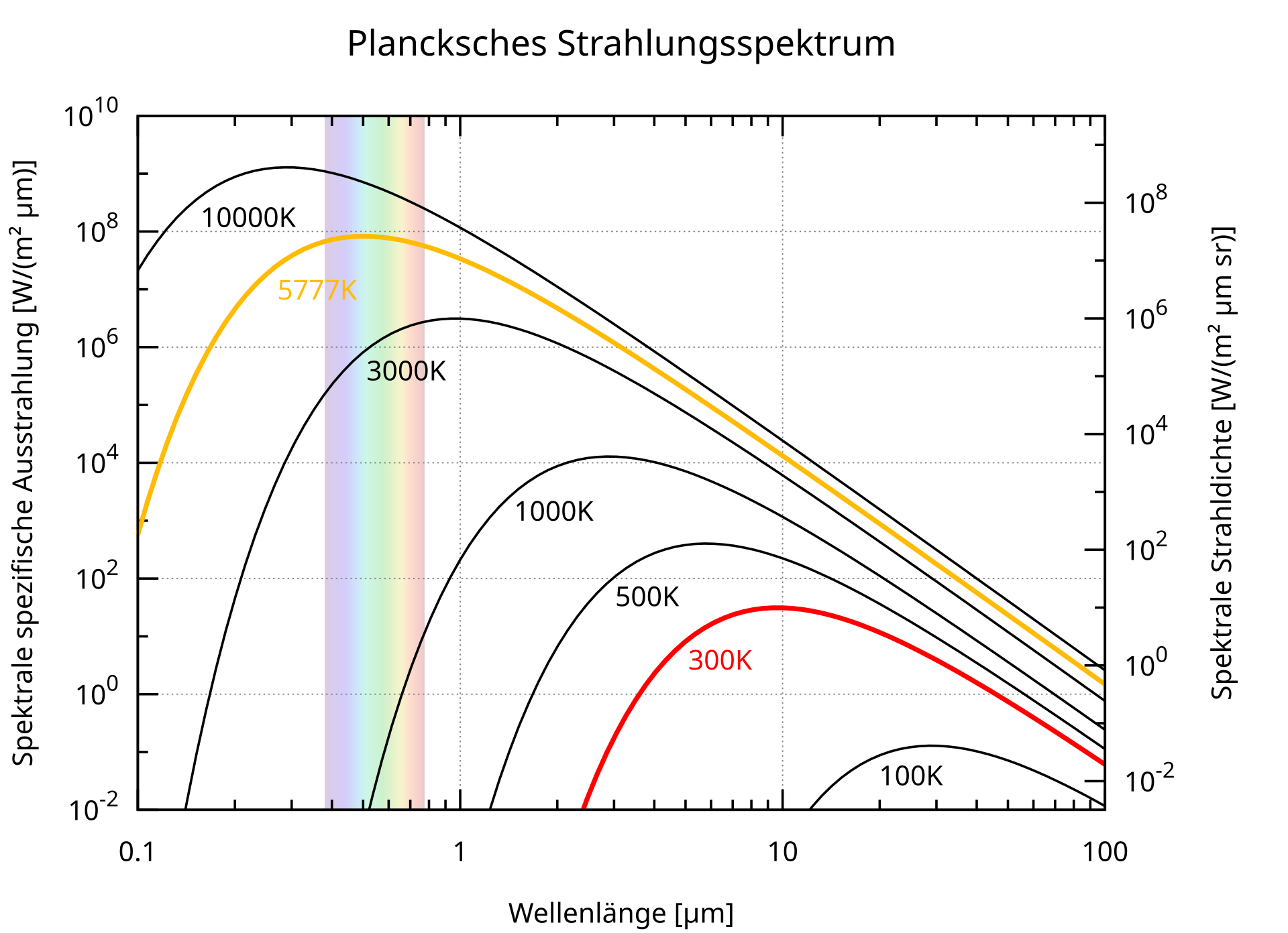

1. Farbphysikalische Voraussetzungen
Farbphysik ist eigentlich ein Oxymoron, denn Farbe gibt es in der physikalischen Welt ja überhaupt nicht, nur Lichtwellen unterschiedlicher Wellenlänge; erst unser Gehirn macht daraus Farben. Farbphysik gründet daher in Psychophysik; durch psychologische Experimente muss zunächst die Korrelation zwischen Lichtwellenlängen und Farbeindrücken ermittelt werden. Dies geschah um 1930 in zwei voneinander unabhängigen Experimenten in Europa mit zusammen gerade einmal 17 Probanden (soweit ich erinnere, (fast) alle Soldaten, d.h. jung, männlich, europäisch); auf deren Farbwahrnehmung gründet bis heute die gesamte Farbphysik samt ihrer technischen Anwendungen, was angesichts ihres universell bestätigten Erfolges bemerkenswert ist.
Daraus folgt zweierlei:
1.1. Mathematik

Zur Verdeutlichung: das Spektrum eines glühenden Wolframdrahtes ist abhängig davon, wie heiß der Wolframdraht ist. Da sich Wolfram wie ein idealer schwarzer Strahler verhält, reicht zur Angabe des Spektrums die Farbtemperatur: hat er eine Temperatur von 1000 °C, ist seine Farbtemperatur 1.273°K.
Hier eine Übersicht von dieser Seite, welche Wellenlängen ein Körper einer bestimmten Temperatur ausstrahlt:
Interessant dabei: ab welcher Temperatur es einen UV-Anteil im Spektrum gibt. Bei Halogenlampen mit einer Farbtemperatur von 3.000 K kennt man ja deren schädliche ausbleichende Auswirkung auf Gemälde.
Eine weitere Erhöhung der Farbtemperatur bringt kaum noch eine Heligkeitszunahme im sichtbaren Spektrum, aber eine deutliche Zunahme im UV-Bereich. Autoscheinwerfer mit 6.000 K sind also ideal, um Wäsche zu bleichen und da an der Erdoberfläche erzeugt, greift die UV-Filterung der Erdatmosphäre nicht.
Mutabaruga26.05.2510:19
Man erkennt auch gut, warum Halogenlicht gelber wahrgenommen wird: es enthält bei 3.000 K einfach deutlich mehr Rot als Blau. Während bei Sonnenlicht mit 5.777 K der Verlauf des Spektrums nahezu waagerecht im sichtbaren Bereich verläuft, also gleich viel Rot und Blau enthalten sind.
In der Wohnung bei 300 K strahlen die Gegenstände nur im infraroten Bereich, somit für Menschen nicht sichtbar.
Das als kleiner Exkurs und Vertiefung zur tatsächlichen physikalischen Grundlage.

Der schwarze Strahler ist insofern wichtig, als dass er zeigt, dass die Sonne eine ideale Beleuchtungsquelle mit einem kontinuierlichen Spektrum nahezu gleicher Intensität für jede Farbe des für uns sichtbaren Lichts ist. Halogenlicht hingegen nicht so sehr. Es erklärt außerdem die Kennzeichnung einer Lichtquelle mit ihrer Farbtemperatur.

Ist ein glühendes Stück Eisen keine natürliche Lichtquelle?
Wo sollte denn in der Natur ein glühendes Stück Eisen herkommen?
Und wo sollte in der Natur ein ProRes Clip herkommen
