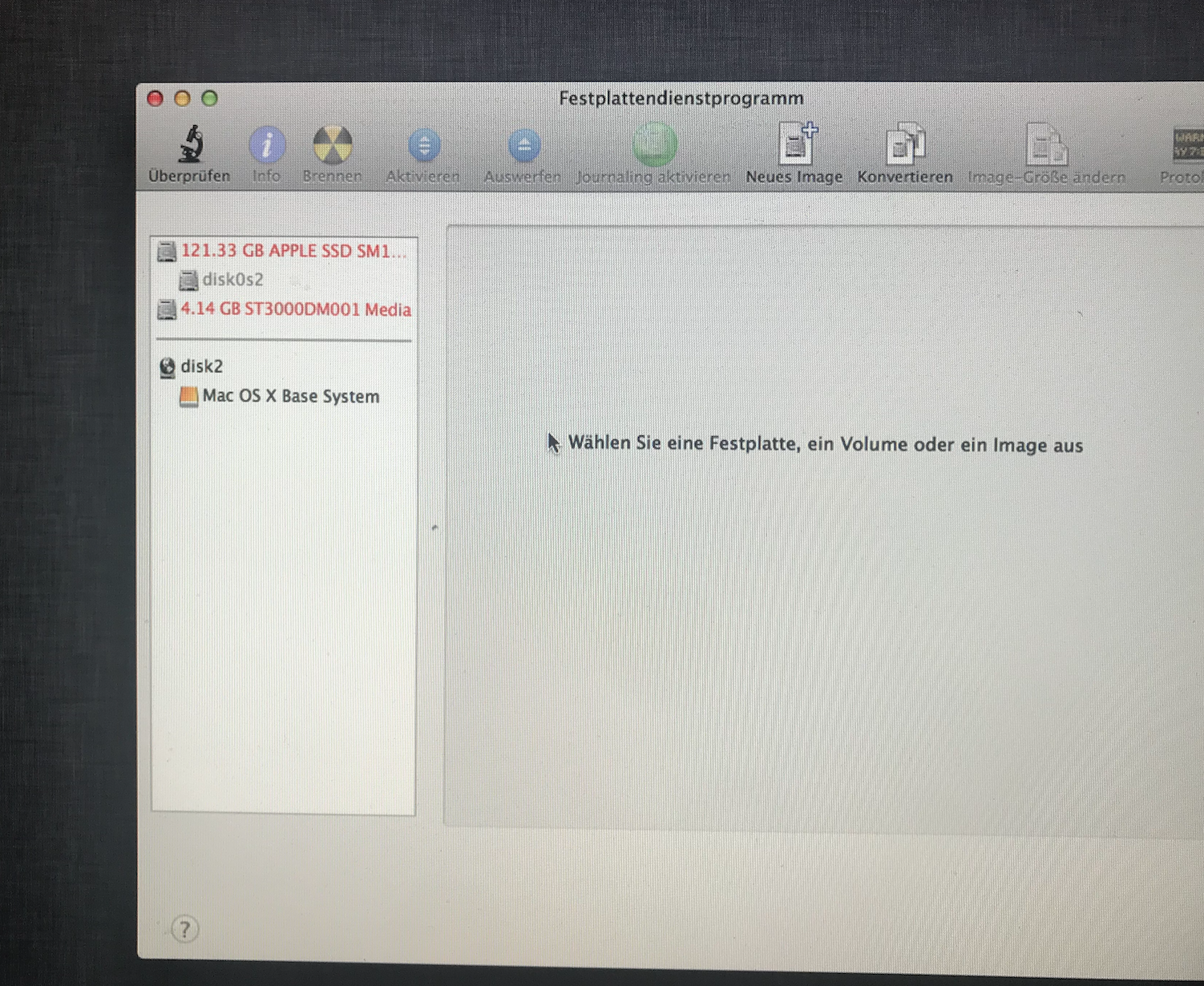

system7
20.07.20
12:21
Mac gestartet
Zeigt Verbotszeichen
Sicherer Modus scheitert
Ram zappen scheitert
Internet-Recovery gestartet
Kann Festplatten (Fusion Drive) bzw. SSD nicht auswählen.
Kann ich noch irgendwas machen oder sind die Platten am Ende?

Was sagt das Festplattendienstprogramm, wenn du auf die rote SSD und auf die rote HDD klickst?

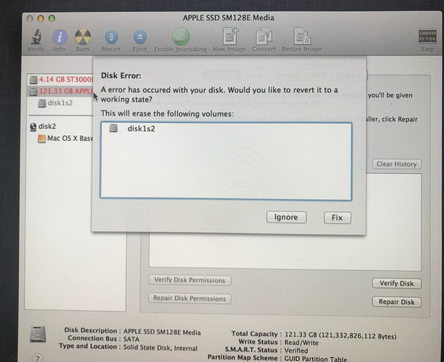

Ich kann auf beide klicken. Dann kommt diese Meldung, die ich ignorieren kann. Natürlich habe ich auf Fix geklickt. Dann passiert aber gar nichts. Stattdessen komme ich dann zum Ausgangsbildschirm zurück.

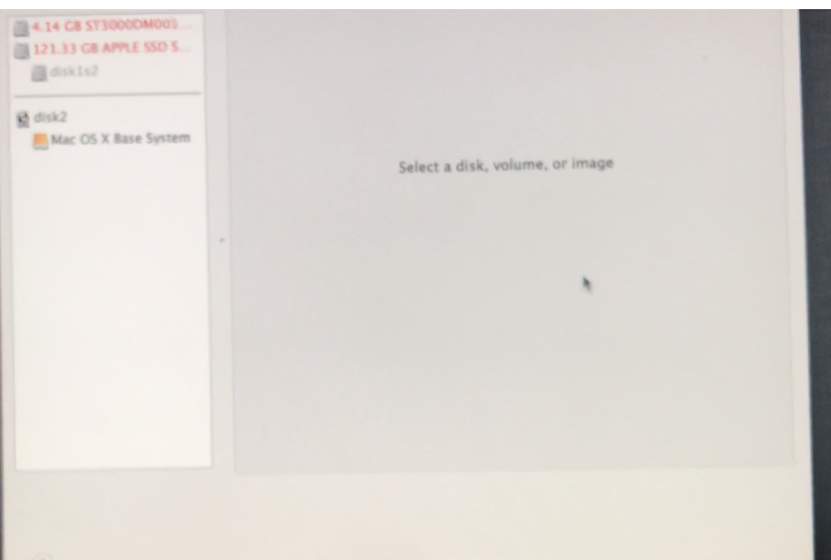

Mit der eine hätte des Fusion Drives kann der iMac dann natürlich nicht mehr starten. Er hat es immerhin geschafft, den Fusion Drive aufzulösen und ein neues System auf der (kleinen) SSD zu installieren und erst einmal davon wieder zu starten und zu arbeiten.
Beide sind rot, also bei mir zwar anwählbar. Aber das Klicken auf "Reparieren"/"Fix" bringt leider gar nichts. Und aktuell fällt mir auch nichts ein, wie ich die Fusion auflösen kann.

Vielen Dank für den Video-Link! ✅ Ich bin mit dessen Hilfe etwas weiter gekommen. Die SSD ließ sich formatieren. Ich könnte via Internet Recovery nun vielleicht auch das System neu aufspielen. Da wird mir allerdings eine Dauer von 35 Stunden angezeigt.
