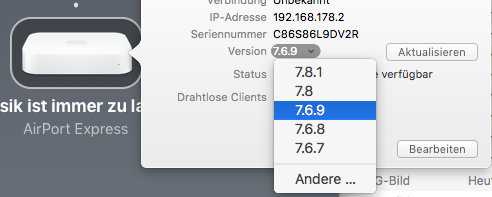

macerkan
06.02.20
16:50
Das der Stream bei der Airport Express-Station immer wieder unterbricht, habe ich auch bei allen drei Airport Express-Station, seit die neue Firmware aufgespielt wurde. Vorher war das nicht.
Und das alle drei Stationen gleichzeitig kaputt gehen, ist unwahrscheinlich. Haben schließlich schon viele Jahre klaglos ihren Dienst verrichtet.
Vielleicht hat jemanden einen Tipp, wie man das Firmware-Update wieder rückgängig machen kann.

WilliGimbel
11.02.20
20:27
@ macerkan
Im Airport Dienstprogramm mit "alt" Taste auf die Versions Nummer klicken. Dann kann man ältere Firmware Versionen laden. Die bei mir am zuverlässigsten und ohne "Knacken" im Lautsprecher funktioniert, ist die Version 7.6.9.

macerkan
12.02.20
11:36
@ WilliGimbel
Dankeschön, hat geklappt.
