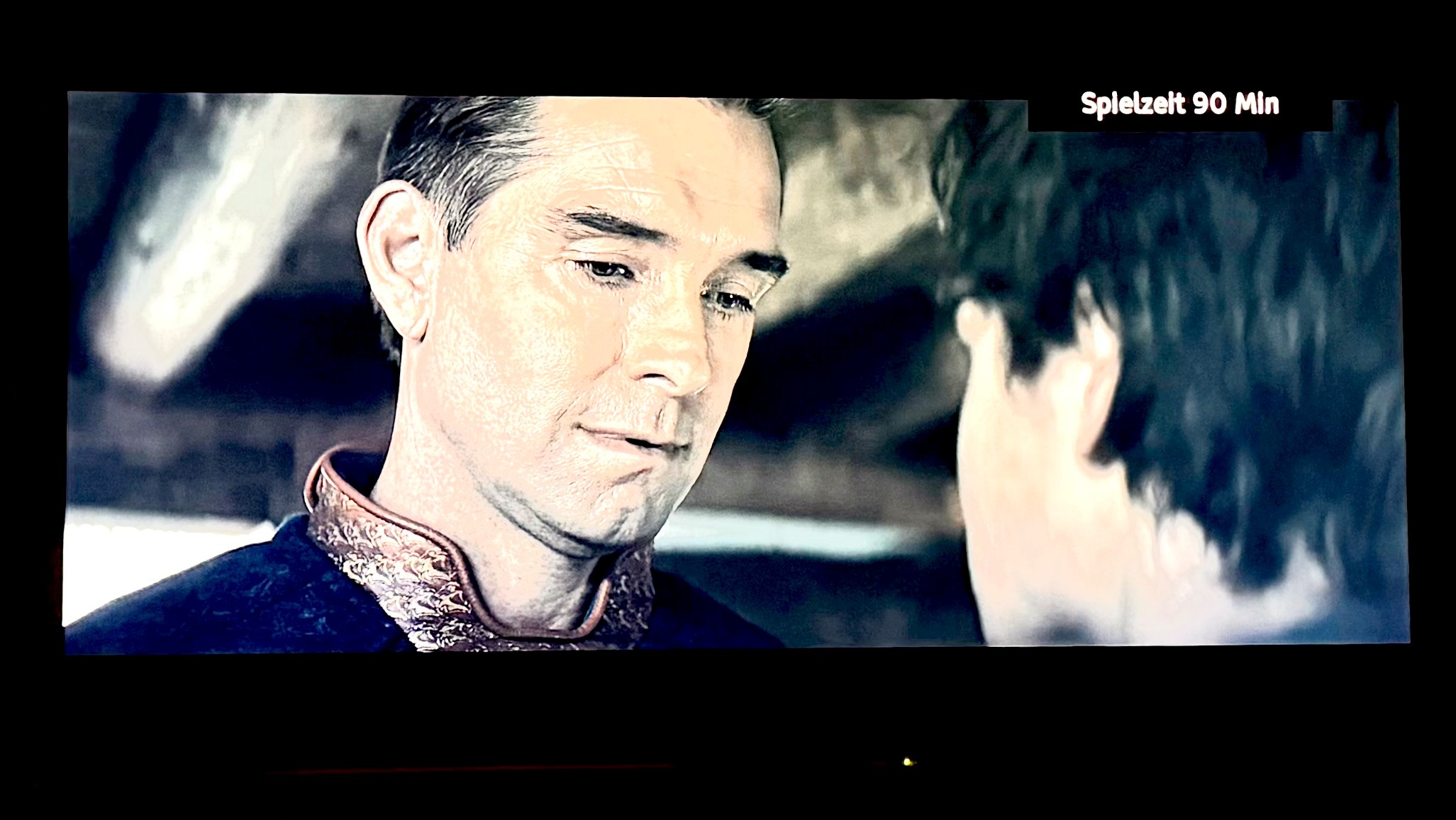

seit geraumer Zeit nervt das AppleTV halbstündlich mit der Anzeige
der bisherigen Laufzeit in der oberen rechten Ecke => 30 Minuten => 60 Minuten => 90 Minuten usw.
Ich nutze ein ATV 4K der ersten Generation mit der aktuellen OS-Version 26.6
habe schon das ATV-Menü dazu durchforstet und bin nicht fündig geworden.
Auch im Netz habe ich nichts passendes zum Thema finden können.
Habt Ihr einen Tip/Hinweis für mich wo, bzw. wie sich die Laufzeitanzeige abstellen lässt?

An die Bedienungshilfen hatte ich ebenfalls gedacht => aber dort finde ich keine passende Einstellung.
Am Fernseher wird es wohl nicht liegen, denke ich, dieser ist seit Jahren unverändert eingestellt.
Die Laufzeitanzeige erscheint lediglich wenn das ATV abspielt, sind andere Zuspieler angeschlossen
wie zum Beispiel, Switch oder Playstation erscheint die Laufzeitanzeige nicht.
Ebenso auch nicht wenn ich „normal“ Fernsehen schaue.

Hier würde mich mal ein Screenshot interessieren wie das aussieht. Frage von dam_j zu der App wäre auch hilfreich. Habe noch nie solch eine Anzeige gesehen, wenn nicht aktiv etwas an der Fernbedienung gedrückt wurde.

Hast Du einen Panasonic-Fernseher? Da gibt es wohl bei einigen Modellen eine Einstellung am Fernseher:
Spielzeitanzeige
Legen Sie Ein fest, damit oben rechts auf dem Bildschirm alle 30 Minuten der kontinuierliche Zeitablauf Spielemodus angezeigt wird.
1. Rufen Sie das Menü mit MENU auf.
2. Wählen Sie Setup > Anzeige-Einstellungen > Spielzeitanzeige und
drücken Sie OK, um darauf zuzugreifen.
3. Wählen Sie Ein / Aus aus und bestätigen Sie mit OK.
• Diese Funktion ist verfügbar, wenn Spielemodus auf Ein eingestellt ist.

Ja ist ein Panasonic Fernseher, werde gerne mal in die genannten Einstellungen reinschauen.
Hätte dieses nie in Verbindung mit dem Spielemodus gebracht.
Demach ist hier wirklich von SPIEL-Zeit die Rede, ich bin von Spielzeit des Films ausgegangen.

Anhand des Bildes ist ziemlich eindeutig zu sehen das dies nicht von Apple stammt, da weder Schriftart noch UI dazu passen.
@ttwm
Danke...

Ja ist bei meinem Panasonic auch so, wenn man den HDMI input als Gaming Device angegeben hat. Da hängt bei mir die xbox dran. Wies genau funktioniert weiß ich nicht, aber hängt mit dem HDMI input und dessen Benennung/Kateogorisierung oder so zusammen. Kommt definitiv vom Fernseher!

Moin zusammen, hat sich erledigt und alles ist wieder gut.
Der Tip/Hinweis mit dem Spielemodus am Fernseher war goldrichtig.
Wie gesagt, hätte ich damit nie in Verbindung gebracht.
Besten Dank an alle die mir mit Rat und Hinweisen geholfen haben.
