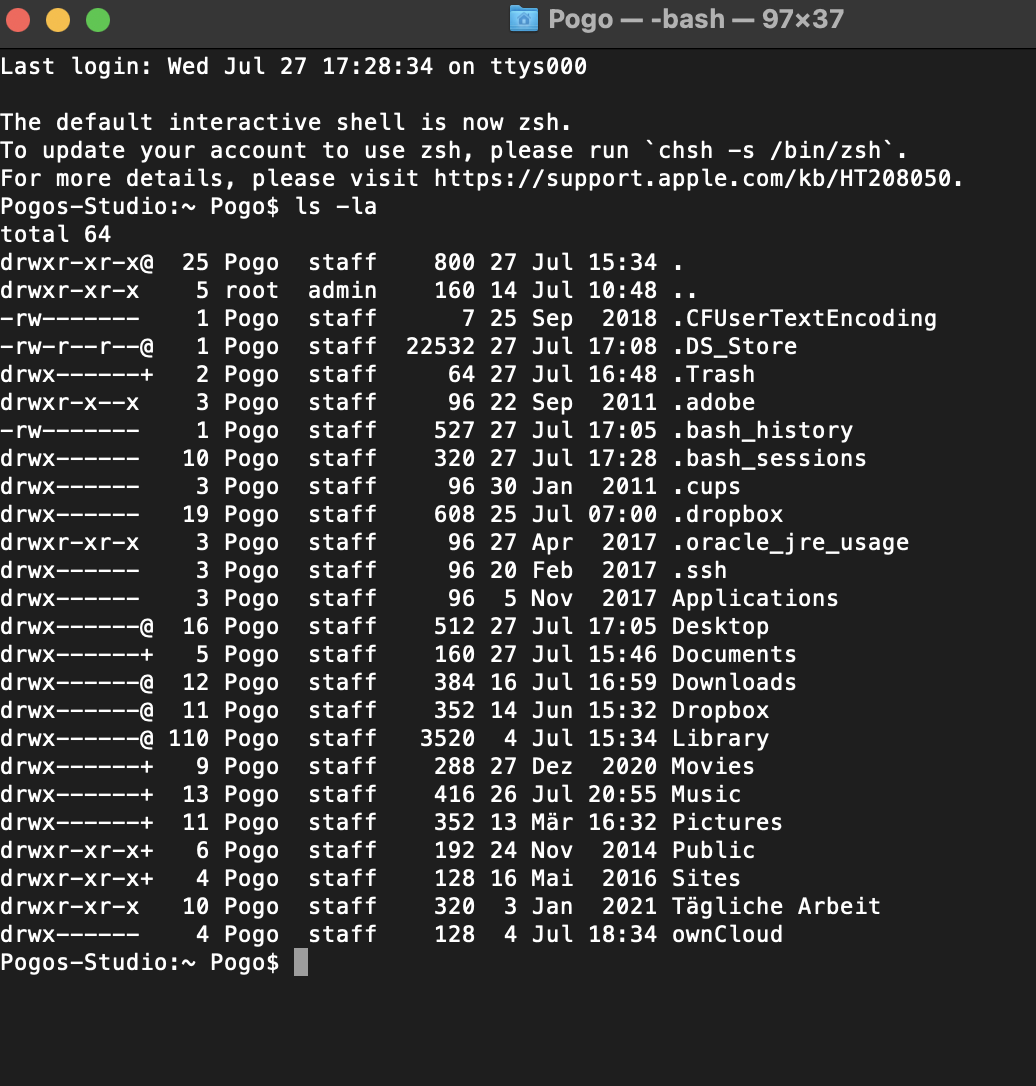

Mach mal ein neues Terminal-Fenster auf und gib ein:
ls -la Documents
Dann poste das Ergebnis hier ggf. nach Bearbeiten der Dateinamen wegen Datenschutzes.

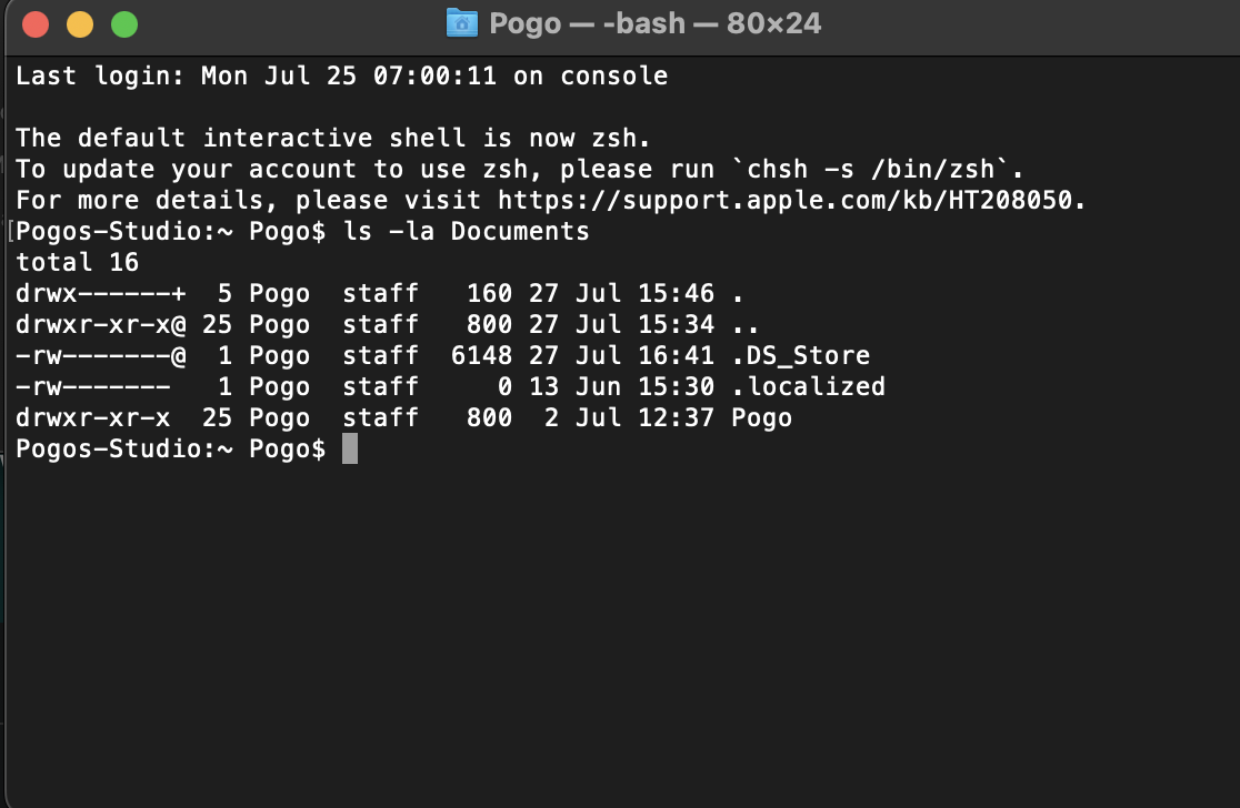

Hmmm … in dem Ordner Documents ist seinerseits ein einziger Ordner namens Pogo – Ist das korrekt so? Und den Ordner kannst Du im Finder aber nicht sehen?
Auffällig ist noch, dass die unsichtbare Datei .localized existiert, so, wie es sein sollte, so dass der Ordner im Finder eigentlich als Dokumente angezeigt werden müsste. Das sieht fast So aus, also ob Du zwei Dokumenten-Ordner hättest?!?
Mach mal bitte noch in einem neuen Terminal-Fenster
ls -la
Es müssten zwei sein: Pogo u. Muck. Und beide sind nicht zu sehen. Ja, ich denke auch, es gibt irgendwie zwei Dokumente Verzeichnisse, oder wie man das deuten will. Krude.

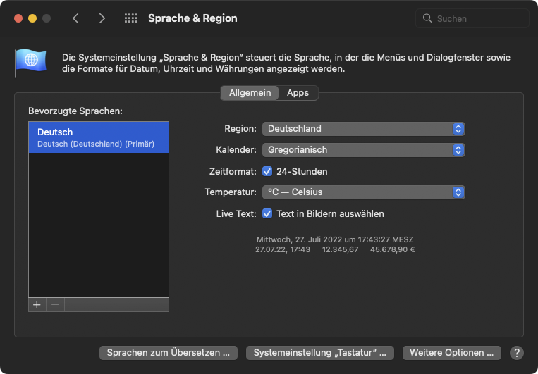

hier Genf. mal englisch und Deutsch laden und dann wieder entfernen. Dann mal DEUTSCH laden und dann mal den Rechner aus- und wieder an schalten.
Sieht so aus, als ob sich die Sprachedes Systems verschluckt hat und Du 2 "Dokumente" Ordner hast... engl./deutsch
pogo327.07.2218:06
Was ist exakt zu tun ? Unten mittels + Englisch mitzunehmen, dann mittels - wieder beide Sprachen entfernen, dann wieder Deutsch aktivieren. Dann Neustart. Ist das korrekt ?
Nein, Dein neuer Screenshot zeigt, dass es nur einen gibt.
Verunsichert hat mich, dass ich den Ordner "Documents" nicht wieder in Dokumente umbenennen konnte, was wohl nicht geht da Systemrelevant.
Nein, das geht nicht, weil der Ordner das „von selbst“ macht, ja nach eingestellter Sprache. Technisch heißt der Ordner immer Documents, aber im Finder wird er als Dokumente angezeigt, wenn du Deutsch als Sprache eingestellt hast. Du darfst aber keinesfalls versuchen, ihn manuell umzubenennen! Das ist ja aber auch nicht geschehen, laut Terminal heißt er immer noch korrekt Documents.
Verantwortlich dafür, dass der Finder den lokalisierten Namen anzeigt, ist die (leere) Datei .localized in dem Ordner und auch die ist ja vorhanden. Von daher ist unklar, warum der Finder den Ordner nicht als Dokumente anzeigt. Aber zwei Dokumente-Ordner in Deinem Heimordner gibt es nicht.
Das hat mit dem Problem nichts zu tun. Ordner verschwinden ja nicht durch Spracheinstellungen.
Nein, das Terminal zeigt, dass das nicht der Fall ist.

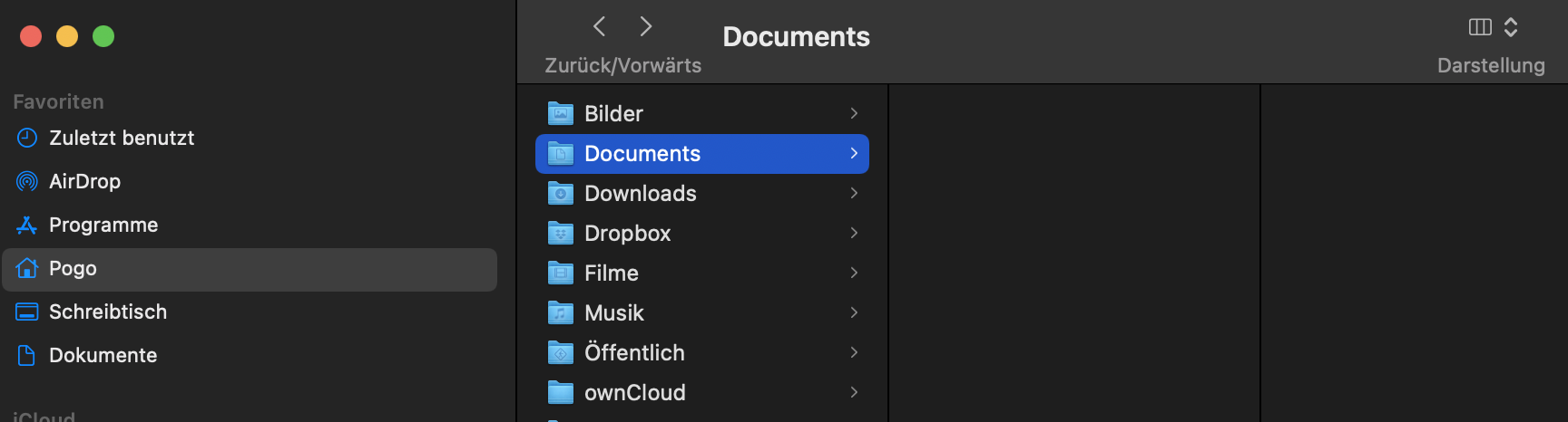

Den Muck kann ich nicht mehr unter dem Verzeichnis > Documents finden, da ich ihn von da Weg auf den Schreibtisch gezogen hatte. Aber der ebenfalls verschwundene Ordner Pogo befindet sich noch da: > Documents > Pogo
Bild:
Grrrr – Du widersprichst Dir selbst. Das ist doch genau, was ich geschrieben hatte: Es gibt laut Terminal genau einen Ordner in Documents, und das ist Pogo.
Ja, das ist ja völlig unstrittig. Die Frage ist nur, warum er in Finder nicht zu sehen ist.
Was passiert, wenn Du im Finder den Tastaturbefehl . eingibst? (Dann zeigt der Finder auch unsichtbare Dateien an.)

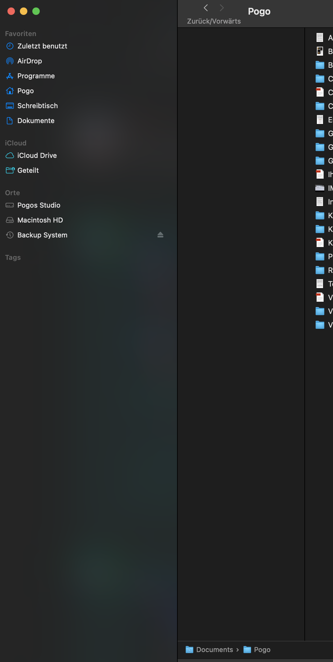

Und was passiert, wenn Du im Finder mit genau dieser Anzeige einen Doppelklick auf Pogo machst?
Ahh, da sind sie, die Dateien. Aber es fehlt doch der vorausgehende Verzeichnisname > Dokuments, oder? :

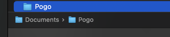

/Users/Pogo/Documents/Pogo/Künstlerbesteuerung | Umsatzbesteuerung von Künstlern.pdf
Nicht besonderes, oder? > Users > Pogo > Documents (vorher Dokumente) > Verzeichnis Pogo > Datei
Nein, der Finder ist da etwas launisch und zeigt in der Spaltenansicht bisweilen nur den Pfad ab einem ausgewählten Ordner an. Die verlässliche Auskunft für den kompletten Pfad kommt von der Pfadleiste.
