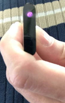

Halt doch mal die Fernbedienung vor die Frontkamera deines iPhone. Wenn du beim Betätigen der Fernbedienung ein rotes Leuchten der Infrarot LED durch die iPhone Frontkamera erkennen kannst, funktioniert diese zumindest..
(Das Beispiel ist mit einer alten Remote, diese "Funktionskontrolle" funktioniert aber mit jeder Infrarot Fernbedienung...)

Sebbo4Mac
Hab ich gemacht: geht! Prima Test!
