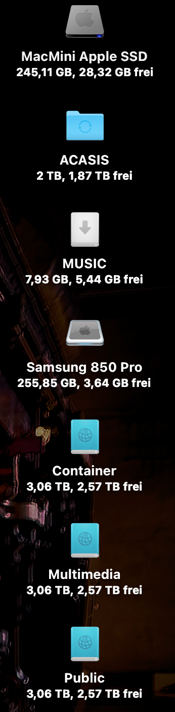

Moin in die Runde,
habe mal 'ne Frage an die Cracks hier: Seit heute wird meine externe FP (Samsung 950 Pro 2TB in einem Acasis TBU405 Media Thunderbolt-Gehäuse) vom Finder nicht mehr erkannt und eingebunden. Über das Festplattendienstprogramm wird die FP ganz normal erkannt und ist auch eingebunden. Wird auch mit den richtigen Parametern angezeigt. Auf dem Schreibtisch ist sie auch abgelegt, dort allerdings nicht als FP sondern mit einem Ordnersymbol.
Ich kann grds. damit leben, solange ich über den Schreibtisch auf die FP zugreifen kann (es liegen ca. 100 GB Fotos drauf, die aber nochmal über eine NAS gesichert sind), mich würde nur der Grund für dieses Verhalten interessieren.
Irgendjemand eine Erklärung dafür?
Danke schon mal für Rückmeldungen.

Hallo Marcel,
Danke für Deine schnelle Rückmeldung. Natürlich meine ich nicht die FP selber sondern das Volume, mein Fehler, sorry.
Das Volume wurde bis gestern ganz "normal" in "Orte" im Finder angezeigt, so wie die anderen externen Volumes auch. Seit heute nicht mehr. In den Einstellungen für den Finder sind die Häkchen für Festplatten, externe Festplatten etc. für die Seitenleiste alle gesetzt.
Das Volume taucht nur als Ordnersymbol auf dem Schreibtisch auf, nicht als Volume (siehe screenshot, zweites Symbol von oben).

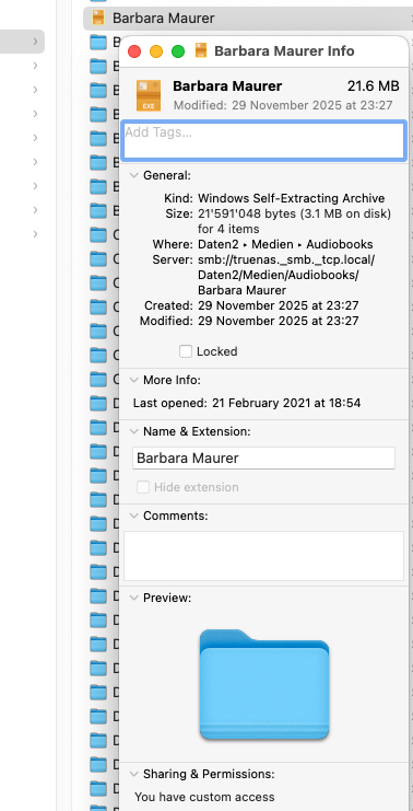

BeatWalker
06.12.25
11:28
Hi.
Tritt bei mir in letzter Zeit auch öfter auf. Ein Folder wird plötzlich z.B. mit einem Pages-Icon angezeigt. Das bleibt einige Zeit so, dann verschwindet der Fehler wieder und der Folder wird mit Folder-Icon dargestellt.
Zugriff funktioniert korrekt, einfach Darstellungsfehler... ignoriere ich (muss ich wohl, kann ich nicht ändern)
BeatWalker
06.12.25
12:38
Mal ein Beispiel gesucht:
Verhält sich wie die anderen Folder... macOS (oder der Finder) ist aber der Meinung, dass es sich um ein ZIP-EXE handelt

pentaxian
OK, klappt es, wenn Du das entsprechende Symbol vom Schreibtisch in die Seitenleiste unter "Orte" ziehst?
06.12.25
13:04
Ganz andere Frage, den Mac schonmal mit und ohne externe SSD neu gestartet?
pentaxian
06.12.25
14:48
Moin,
ja, zweimal schon und am Macbook Air wird die FP bzw. das darauf befindliche Volume ganz normal erkannt.
Das war ein sehr guter Tipp, das hat funktioniert, wird zwar weiterhin als Ordnersymbol angezeigt, aber alle Daten sind ganz normal abrufbar. Danke für die Hilfe.
