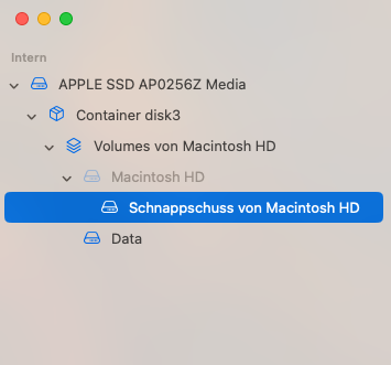

schau einmal im Festplattendienstprogramm nach, vielleicht lässt sich dort der USB Stick einfach aktivieren.
Da wird nix angezeigt beim MacMini,
aber beim MacStudio

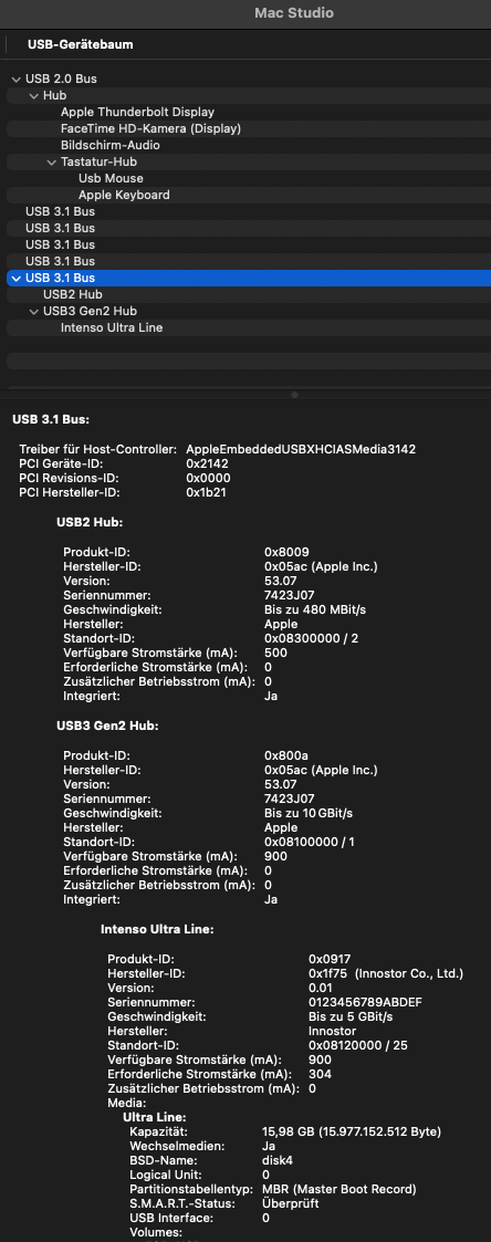

Hier der MacStudio:

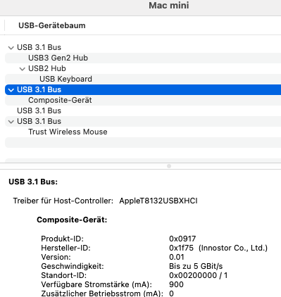

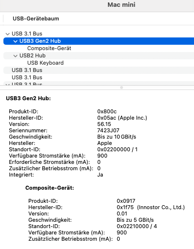

Und hier der MacMini vorn und hinten:

Wenn ich das richtig interpretiere scheint der MacMini ja die Adapter des Herstellers Innostor Co. zu erkennen, aber nicht den angeschlossenen USB-Stick.
Ich habe das Ganze auch schon mit anderen Adaptern und anders formatierten USB-Sticks versucht. Das klappt alles nicht.
