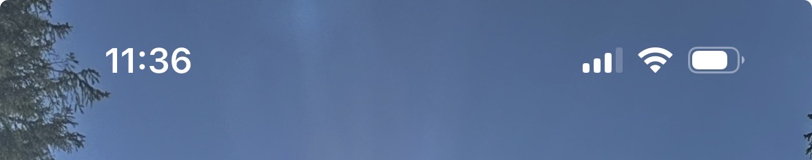

globalls
Fein wäre es ja, wenn die kurze Info iF der roten durchgestrichenen Glocke in der Dynamic Island dauerhaft dort bliebe,
tut sie aber nicht.
Hab ich einen Denkfehler

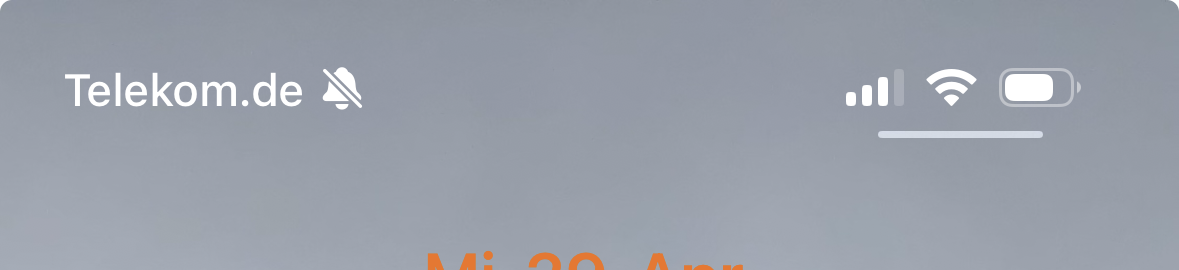

globalls
29.04.26
11:38
Floki
globalls
tut sie aber nicht.
schaut bei mir so aus:

globalls
komisch, bei mir so wie bei
Floki ... durchgestrichene Glocke wird angezeigt
ach so, ich hab keinen Schalter, sondern den "Action-Button".
Wenn du noch einen richtigen Schalter hast, siehst du doch, ob er an oder aus ist, oder?

feel_x
29.04.26
12:43
globalls
Fein wäre es ja, wenn die kurze Info iF der roten durchgestrichenen Glocke in der Dynamic Island dauerhaft dort bliebe, tut sie aber nicht.
Mir fiel vor kurzem auf, dass mich das auch kolossal nervt und dass Apple den schönen Lautlos-Schalter wegrationalisiert und gegen das völlig überfrachtete Fokus-Zeug ersetzt hat.
Ein kleiner Hack:
Die durchgestrichene Glocke bleibt dauerhaft sichtbar, wenn man die Info über die Standortdienste; genauer: Die Standortabfrage des Systems (irgendwo tief unten in den Datenschutzeinstellungen) deaktiviert.
Bei mir ist nun die Glocke links neben der Uhrzeit dauerhaft sichtbar, so brauche nun keinen Fokus mehr dafür.
