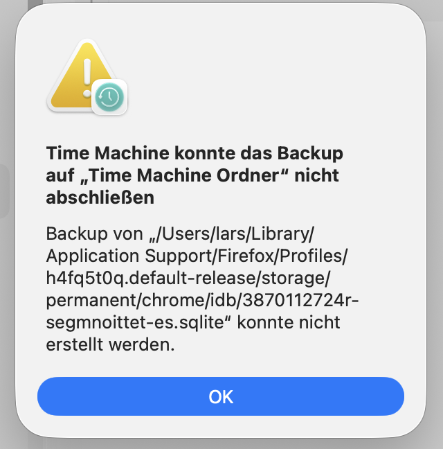

Moin,
seit einiger Zeit schlägt das Time Machine immer wieder fehl, weil etwas aus den tiefen von Firefox nicht erstellt werden konnte. Screenshot anbei.
Firefox schließen, Neustart, keine Verbesserung. Firefox ist soweit aktuell. Hat jemand eine Idee?
Danke

Ich weiß nicht, wie wichtig für den Weiterbetrieb des Firefox gegebenenfalls die Wiederherstellung genau dieser Datei wäre. Vermutlich nicht sehr, denn es existieren dort mehrere nach ähnlichem Schema aufgebaute Ordner, in denen Dateien wie diese vorkommen.
Die Lösung könnte also darin bestehen, in den Systemeinstellungen der Time Machine jenen Ordner vom Backup auszuschließen, der diese Datei enthält.

Du könntest die angemeckerte Datei vom Backup ausschließen. Beziehungsweise, falls sich deren Name immer ändert, den Unterordner, in dem sie liegt.
Erklärt natürlich nicht, woran sich Firefox oder TM abarbeiten, aber zumindest kann der Rest wieder gesichert werden.

Alternativ die angegebene sqlite-Datei temporär in den Papierkorb legen, testen, ob das Backup funktioniert, und dann die Datei wieder zurücklegen.
Firefox natürlich vorher beenden!

- T2M2 gestartete, es meldet am Anfang nach der Prüfung, daß kein Backup komplett sei, aber zum Schluß meldet er keine Fehlermeldungen (gefunden). Die TM Fehlermeldung bedeutet für mich, daß er explizit diese Datei nicht schreiben oder sichern kann. Wenn ich jetzt die TM Backups auf der NAS mit TM durchsuchen, zeigt er mir Backups über die letzten Wochen, Monate an, die ich auch auswählen und "öffnen" kann. TM erstellt also welche nur meckert dann bei dieser einen Datei mit einem Popup.
Folgendes testete ich bisher:
- Firefox beendet, besagte Datei in Papierkorb rein, Backup manuell gestartet = läuft durch, kein Fehler
- Firefox gestartet, besagte Datei wird neu erstellt, Firefox läuft, Backup manuell gestartet = läuft durch, ohne Fehler
- Ich beobachte jetzt die nächsten automatischen Backups, ob es erneut eine Fehlermeldung gibt.
