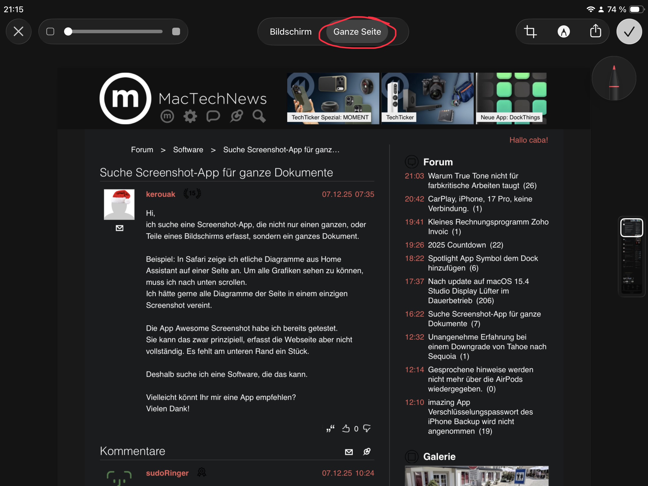

Warum machst du das nicht mit den systemeigenen Werkzeugen? Da kann man doch wählen, ob man nur den Ausschnitt oder die ganze Seite sichern will.

Klar - je einfacher, desto besser!
Nur, welches Werkzeug meinst Du, sollte ich benutzen?
Ich kann aus dem Screenshot nicht erkennen, wie das geht.

Uii ... das sieht ja "praktisch" aus.
Kenn ich so noch gar nicht ...
Welche (systemeigene) App ist das denn genau??
In Bildschirmfoto hab ich bei mir solche Anzeige z.B. gar nicht (egal mit welchem OS)!

Das kann auch nur das Screenshot Tool unter iOS / iPadOS und nur mit Safari.

Ah ok, danke ... hab mich schon etwas gewundert (war irgendwie vom MAC ausgegangen) ...

In Safari geht das mit Bordmitteln unter iOS 26 wie oben im Screenshot gezeigt. Normales Bildschirmfoto, und dann im Reiter oben rechts "ganze Seite" ausgewählt.
