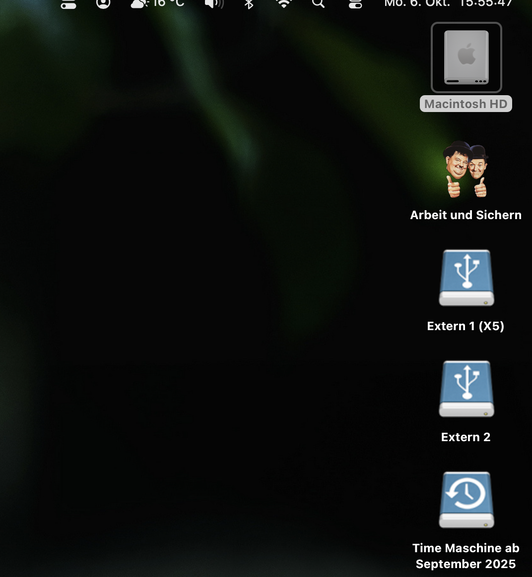

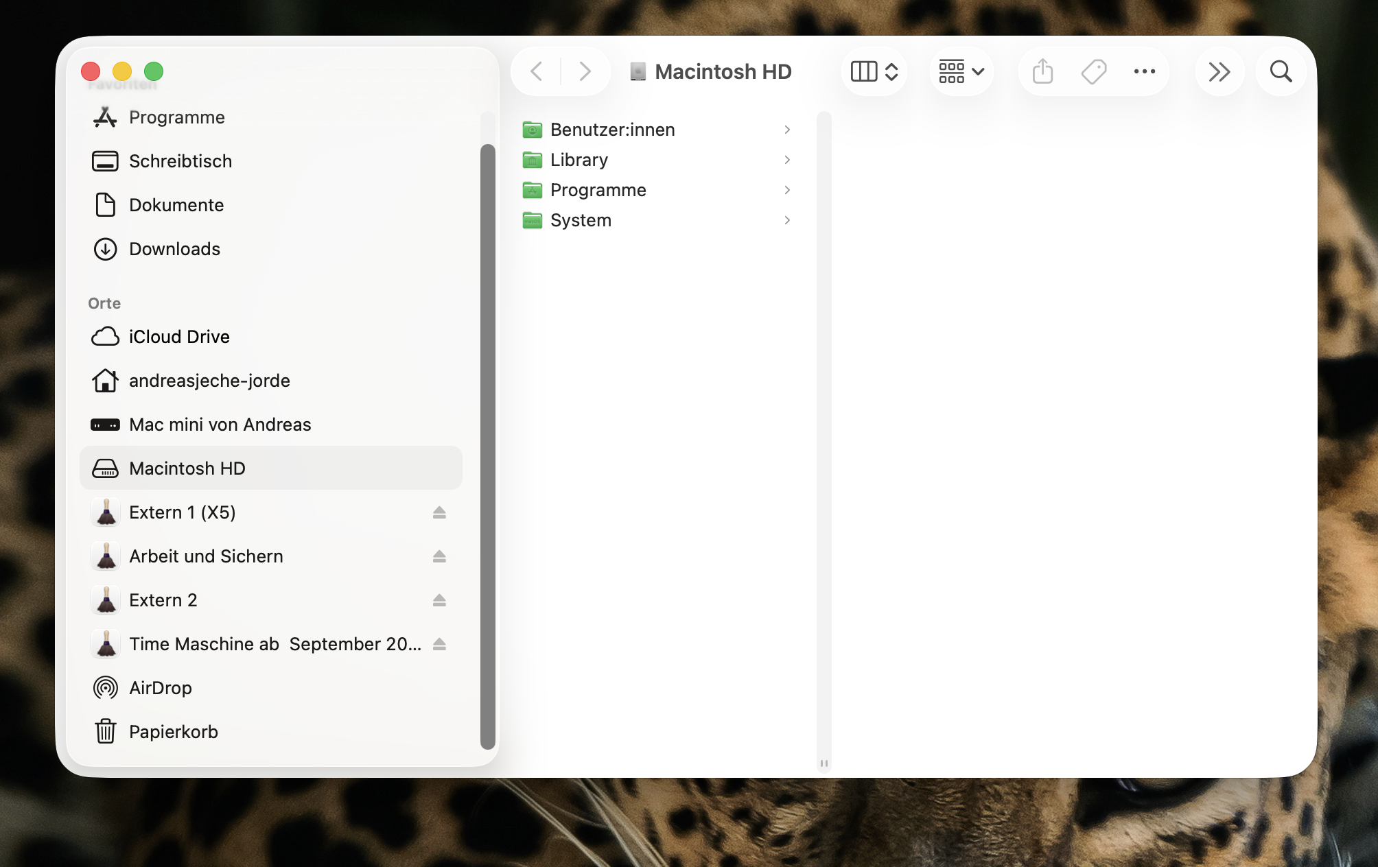

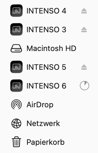

Hallo, in der Seitenleiste von Macintosh HD oder der der externen Festplatten werden diese nicht mit dem korrekten Symbol dargestellt nach Upgrade auf macOS 26. Hat jemand auch den Fehler und einen Lösungsansatz oder ist dies ein Bug. Den Symbolcache habe ich mit Tinkertool System bereits zurückgesetzt, aber keine Änderung. Vielen Dank für Eure Hilfe und eine gelungene Woche.
ErSitztDavor06.10.2517:40
Die Seitenleiste sieht nach generischen Standard-Icons aus.

KJM06.10.2519:39
Das sieht stark nach einem Durcheinander im Icon Cache aus. Das "Hazel"-Icon habe ich bei mir auch gesehen; nach Öffnen von Hazel und ein paar geringfügigen Änderungen haben externe Volumes in meiner Seitenleiste nun tatsächlich ein "Better Touch Tool"-Icon.

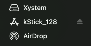

karstenl06.10.2519:43
Interessant, bei mir ist es das 'Application A'.

Heute ist Hazel in Version 6.1 erschienen, die das Problem der falschen Laufwerk-Icons in der Finder-Seitenleiste adressiert.

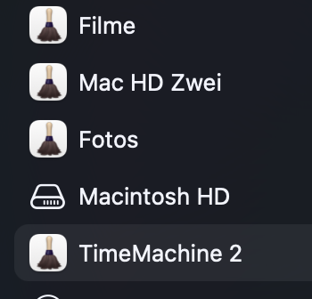

Radiodelta
Radiodelta06.11.2517:31
KJM
Danke, bei mir sah es so aus
Nebula06.11.2518:09
Der Hazel-Macher schreibt aber auch, dass Finder-Extensions (Dateianbieter) die Ursache sind. Diese auszuschalten dürfte also auch helfen.
AJJSJ06.11.2520:13
Hallo, nach Update auf Hazel 6.1 wird die Seitenleiste korrekt angezeigt. Liebe Grüße an alle

Bei mir hat das Hazel-Update das Hazel-Icon von Laufwerken in der Finder-Seitenleiste beseitigen können. Dafür haben sie nun das Icon von BetterTouchTool. Hoffen wir, dass dessen Entwickler seinerseits ein entsprechendes Update nachliefert.
KJM

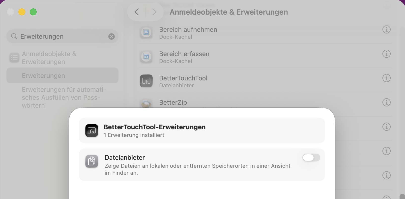

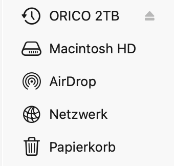

KJM06.11.2521:26
Bis dahin hilft es in der Tat, in den Systemeinstellungen > Erweiterungen die Dateianbieter-Erweiterung von BetterTouchTool zu deaktivieren. So hat mein Laufwerk Orico nun das korrekte Timemachine-Icon.
