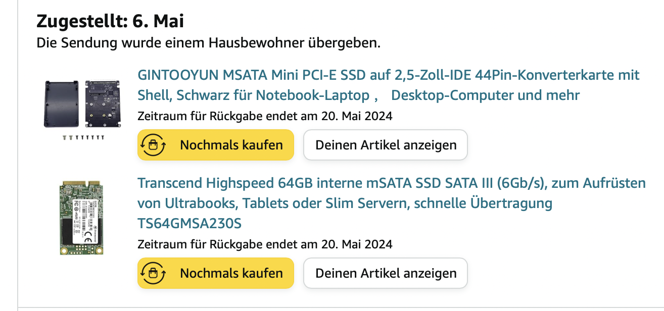

habe ein Powerbook G4 in meiner Sammlung. Jetzt hat die IDE-Festplatte den Geist aufgegeben. Möchte eine SSD einbauen. Kann mir jemand sagen welcher Adapter funktioniert ?
Danke!

Diese Kombi werkelt wunderbar in meinem iBook G4 1,42GHz 14".

Schon bestellt. Danke für den Tipp !

Eingebaut und funktioniert perfekt. Danke Mac-Rookie!
