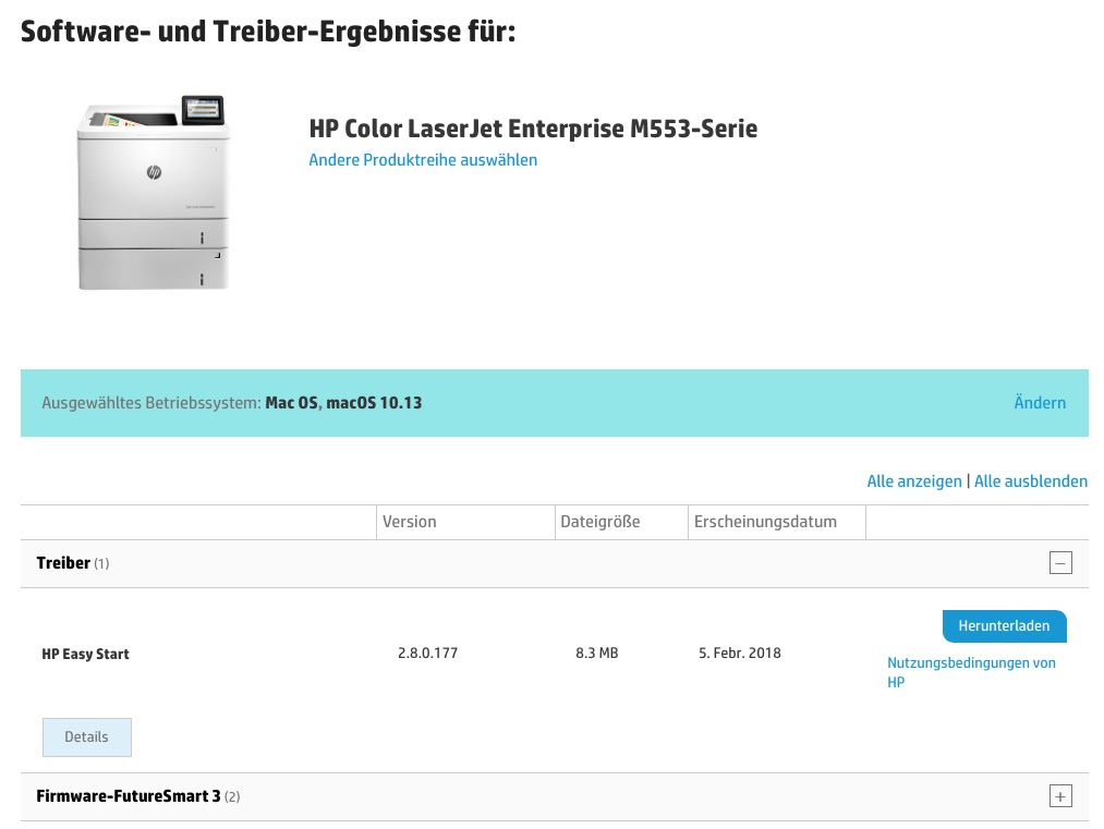

trw
trw19.02.1817:43
1mistamilla
Hi mistamilla.
Doch es gibt extra was für 10.13. ... und sogar recht "frisch".

Peter Eckel19.02.1817:53
trw
Das ist doch nochmal einen Versuch wert.

mistamilla
mistamilla19.02.1818:05
Spannend. Mir hat es vorhin tatsächlich nur Treiber bis und mit 10.7 angezeigt, jetzt sind plötzlich auch die neuen da. Trotzdem bleibt die Frage: Hast du die Firmware aktualisiert? Und der oben genannte Link zum HP-Thread behandelt genau die Postscript-Problematik, welche offenbar unter 10.13.3 vorhanden und mit 10.13.4 behoben wird.

Bei allem Respekt vor Eurem enormen Fachwissen: Es kann doch nicht sein, dass ein aktueller Drucker sich nicht mit allen gängigen Schriften grün ist.
... und vor allem nicht, wenn es ein "Büro-Gerät" für ca. 1000,- € (zumindest laut UVP) sein soll ....
Und mal sollte dafür doch wirklich kein Experte sein, um den einsetzbar zu kriegen. Hab den noch nicht einen tag richtig nutzen können.

Muss ich mir die Tage mal in Ruhe durchlesen (Message 242 ist ja allein schon verwirrend genug für mich).
Scheint ja aber mehrere Leute mit solchen Druckern zu betreffen (wollte mir der HP-Support am telefon natürlich anders verkaufen).
Trotzdem sehr ärgerlich aktuell (hab schließlich nur Macs und keine Windows-Rechner) ....
