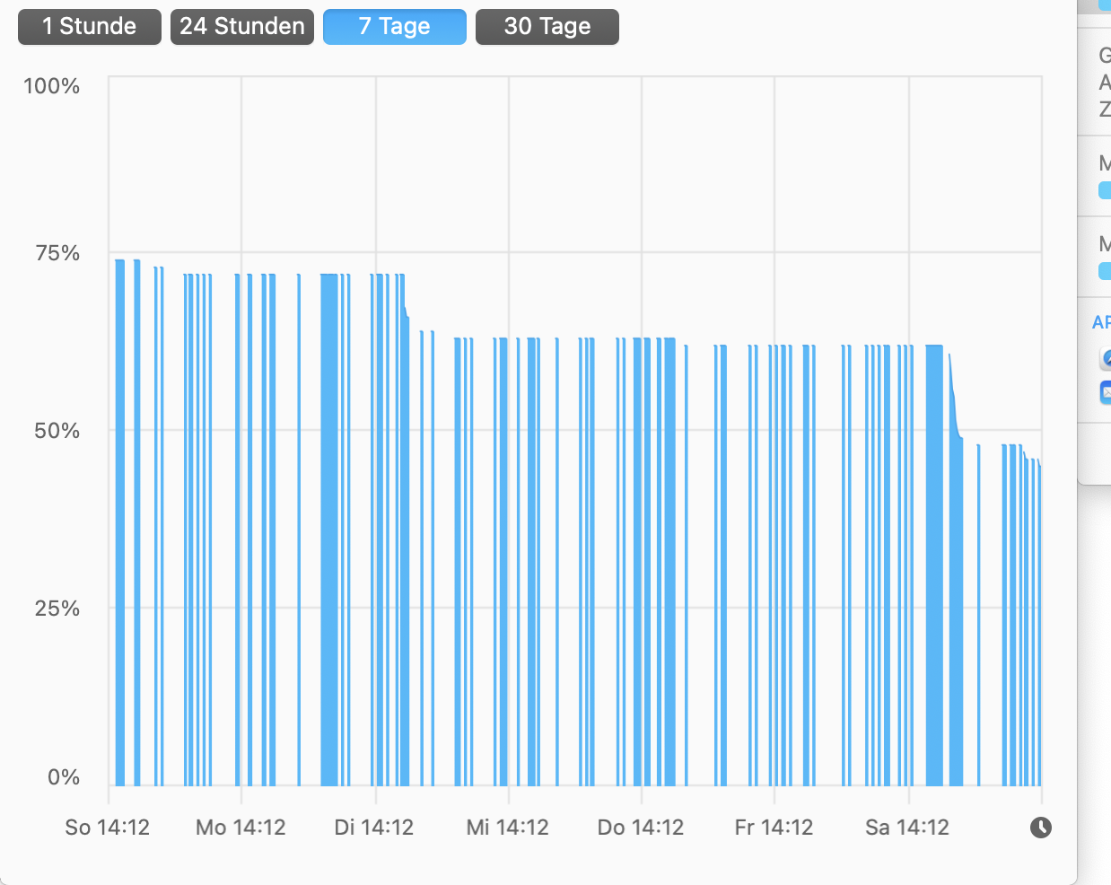

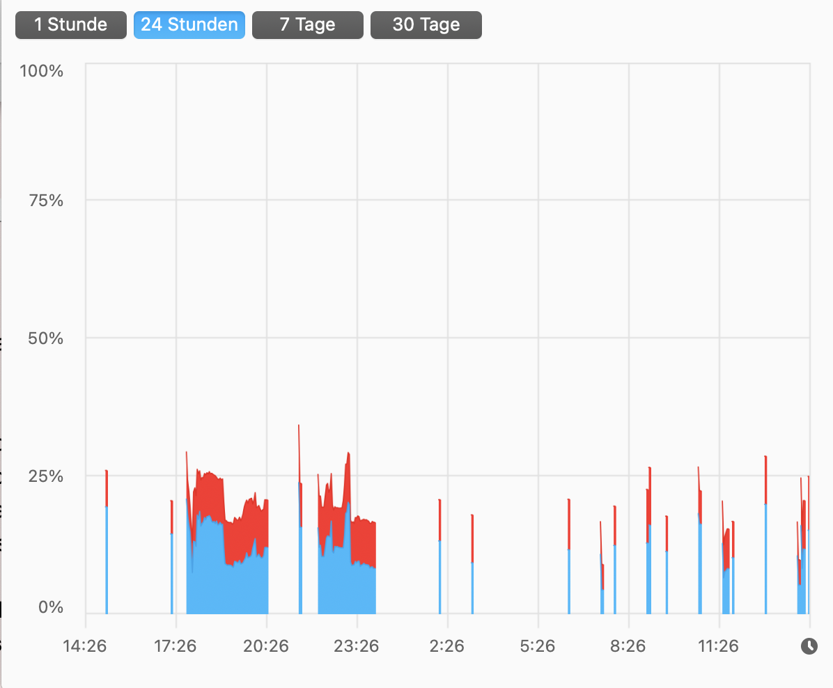

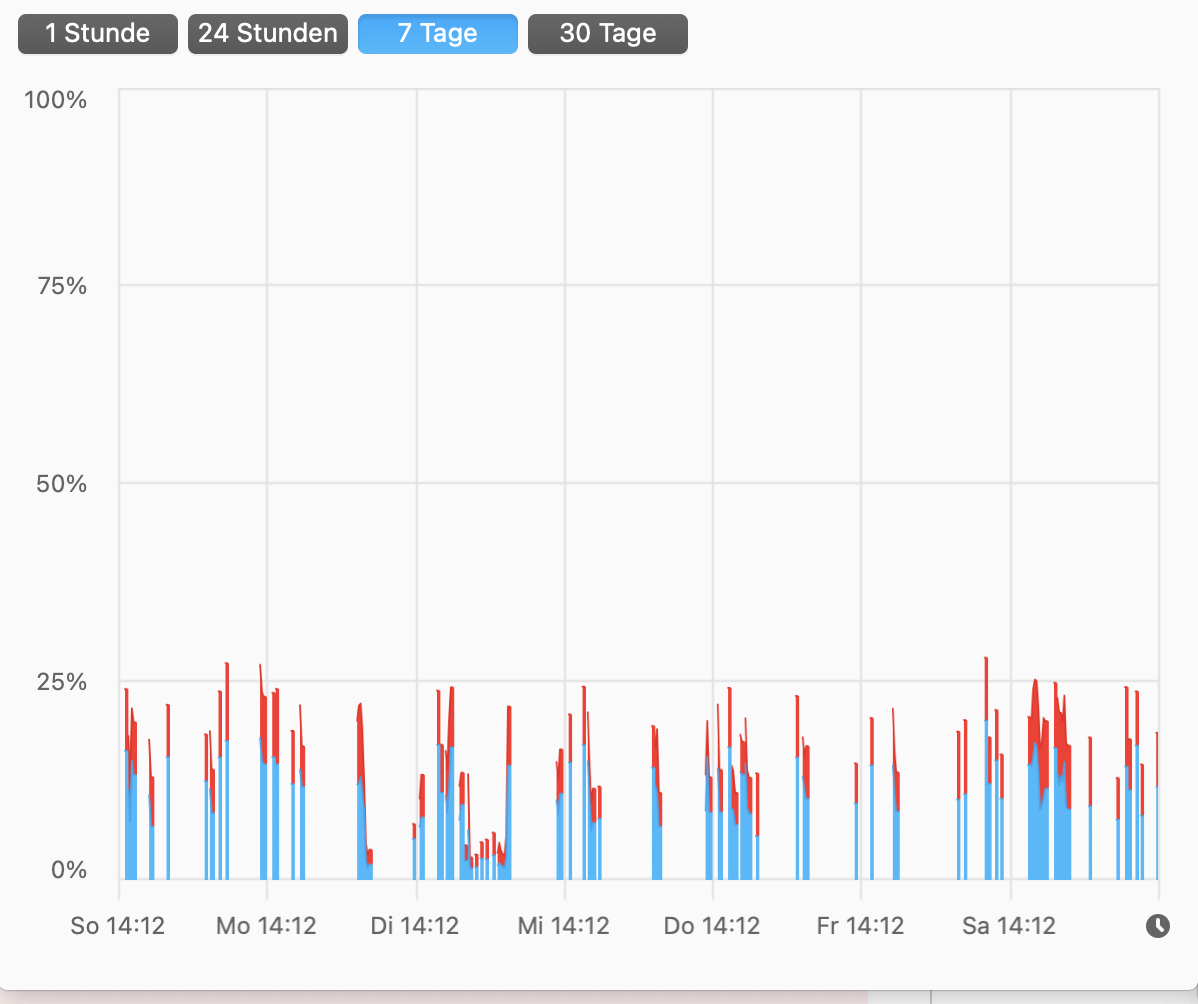

17.07.22
14:31
hier mal mein MacBook Pro Max 16"
geht sauber in den sleep und zieht auch kein Akku leer
so muss und sollte es sein !
gestern 23h lief noch ein backup; daher die längere "ON" zeit im akku betrieb
Akku verlauf (ich halte ihn mit alDente bei 70-80% je nach dem
+ segel modus auf 25%
