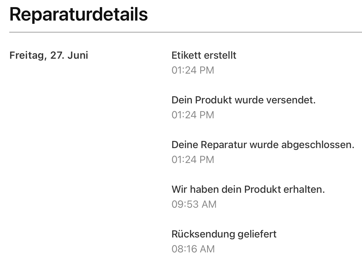

Siganomas
27.06.25
13:53
Na, das ging ja mal schnell.
Ich befürchte da wurde nichts gemacht:
„Ich werde mich diesem verbrecherischen Missbrauch nicht beugen.“

Siganomas
30.06.25
14:58
So, das MBA ist zurück!
Es wurde tatsächlich repariert, das ganze Display wurde ausgetauscht.
Donnerstag verschickt, Montag repariert zurück. Das ist wirklich schnell.
