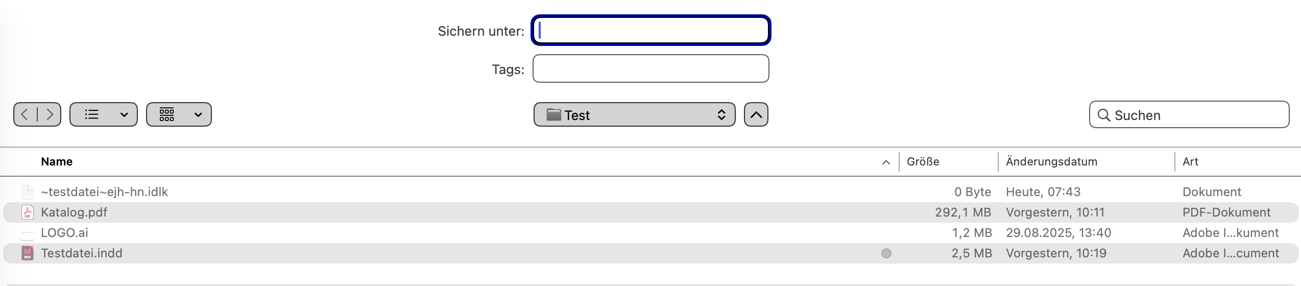

Leeres Dialogfeld „Speichern unter“ in InDesign

Hallo liebe Gemeinde,
gestern habe ich auf meinem Mac Studio M1 das Update auf Mac OS 26.4 aufgespielt.
Alles läuft soweit hervorragend ohne Probleme.
Lediglich mein InDesign (teilweise auch Acrobat) hat folgenden Fehler:
Ich öffne eine bekannte InDesign-Datei mit InDesign CC 2026. Das Dokument öffnet ganz normal.
Nun aber möchte ich das Dokument mit "Speichern unter" unter einem neuen Namen oder dem gleichen Namen (war vorher CC 2025) speichern.
Aber hier sind die Dialogfelder leer! Ebenso beim Export der Dokumente!

Was genau ist denn leer? Nur das Feld „Sichern unter“ also der Dateiname?
Ich öffne hier beispielsweise InDesign-Dokumente vom letzten Jahr (CC 2025).
Dieses Dokument wird ja dann normalerweise gespeichert unter dem bisherigen Dateinamen und dem Zusatz "umgewandelt". Bei uns hier bleiben diese Dialogfelder weiß und wir müssen den Dateinamen neu vergeben bzw. durch Anklicken der alten Dateinamen nochmals auswählen.
Beim Exportieren zu PDF ist das das gleiche Verhalten.
Wenn man mal eine oder zwei Dateien hat, ist das nicht so schlimm.
Wir haben hier aber Verzeichnisse, mit z.T. 20 oder 30 Dateien. :'(
Ich hoffe, ich konnte es halbwegs verständlich beschreiben.

Wenn ich das richtig verstehe, bleibt also das Dateinamenfeld erst mal leer?
Das macht ja eigentlich auch Sinn, sofern man die Datei neu benamsen will.
Wenn ich der Datei den gleichen Namen wieder geben möchte, aber einen anderen Speicherort wähle, klicke ich erst einmal auf die bereits zuvor abgespeicherte Datei. Dabei wird deren Name als neuer Name übernommen und man muss dann halt noch den neuen Speicherort wählen.
Ja, das Dateinamenfeld bleibt leer.
Wenn man z.B. in einem Ordner 1 oder 2 InDesign-Dokumente hat, ist das noch sehr übersichtlich.
Wenn man aber z.B. 30, 40 oder mehr InDesign-Dokumente mit marginalen unterschieden hat, und diese dann über diesen Weg falsch benennt und eine falsche Datei überschreibt... ist das sehr unschön...
z.B.
Rückseite 120 x 50 mm mit Schatten Kunde 1.indd
Rückseite 120 x 50 mm mit Schatten Kunde 2.indd
Rückseite 120 x 50 mm mit Schatten Kunde 3.indd
Rückseite 120 x 50 mm mit Schatten Kunde 4.indd
Rückseite 120 x 50 mm mit Schatten Kunde 5.indd
Rückseite 120 x 50 mm mit Schatten Kunde 6.indd
Rückseite 120 x 50 mm mit Schatten Kunde 7.indd
Rückseite 120 x 50 mm mit Schatten Kunde 8.indd
Rückseite 120 x 50 mm mit Schatten Kunde 9.indd
Rückseite 120 x 50 mm mit Schatten Kunde 10.indd
Rückseite 120 x 50 mm mit Schatten Kunde 11.indd
Rückseite 120 x 50 mm mit Schatten Kunde 12.indd
usw.
Und genau DAS ist mein Problem hier.
Das gleiche Problem tritt hier auch auf beim Export zu Druck-PDFs.
Bisher waren immer die "alten" Dateinamen vorgegeben. Nun sind alle Felder leer und man muss wieder durch anklicken der alten Datei den Namen vergeben oder man muss mit Copy Paste verfahren.
Ist einfach nur sehr sehr unschön...

Wenn der Dateiname die Abfolge "Leerzeichen (oder allgemeiner Weißraum) hinter einem Punkt" enthält, ist das ein bekannter Effekt von macOS 26.4, der hier im Forum schon seit mehr als zwei Wochen diskutiert wird. Ob Apple das als Bug ansieht, ist zurzeit unklar. Es wurde absichtlich etwas verschlimmbessert, um die Eingabe ungültiger Dateinamens-Suffixe zu verhindern.
Die betroffenen Programme haben damit grundsätzlich nichts zu tun. Der Sichern-Dialog ist ein getrennter macOS-Prozess, der in einer speziell abgeschotteten Umgebung abläuft, damit Programme keinen Zugriff auf Ordnerinhalte bekommen können.
In macOS 15 gab es übrigens bei vereinzelten Systemen noch ein viel schlimmeres Problem, bei dem der Sichern-Dialog sich nicht den letzten benutzten Ordner gemerkt hat.

Hast Du denn geprüft, ob in den Dateinamen Punkte und Leerzeichen vorkommen?
Und wie gesagt hat das genannte Problem
nichts
mit dem Programm (wie InDesign) zu tun, das den Sichern-Dialog aufruft, oder mit dem Dokument.
Morgenstille
15.04.26
18:02
Das ist in gesamten macOS vorzufinden. Nicht nur in einem Programm, sondern in allen Programmen. Bei mir unter anderem auch in Word, Excel und auch dann wenn ich "Speichern unter" wähle, um etwas als PDF Datei zu speichern.
Sobald ein Punkt, gefolgt von einem Leerzeichen eingegeben wird, verschwindet sogar alles wieder.
Das war definitiv unter 26.3.1 nicht so, es ist erst seit 26.4.

tnk
15.04.26
21:02
Ja, Punkte kommen gar nicht vor. Leerzeichen manchmal.
Aber.. es funktioniert auch oftmals MIT Leerzeichen..
Ebenso auch wenn KEINE Leerzeichen vorhanden sind…

Zu erwähnen ist, dass der »Fehler« nur nach dem letzten Punkt auftritt. Also der, der das Suffix vom Dateinamen trennt. Andere Punkte im Dateinamen sind davon nicht betroffen.
Auf den Punkt gebracht (Hehe): Im Suffix dürfen keine Leerzeichen vorkommen.
Punkte verwenden wir im Dateinamen gar nicht. Und das Suffix wird bei uns auch generell nicht verändert...
Trotzdem... mal funktioniert es... mal nicht...
Es scheint aber so (zumindest hier bei uns), dass ältere Dokumente nicht betroffen sind.
Bei aktuelleren Dokumenten aus 2025 und 2026 tritt dieser Fehler bei uns häufiger auf...
Wie bereits mehrfach erwähnt, es ist erst seit macOS 26.4 und da ist es fast überall.
Mit anderen Worten, ein macOS Bug!

tnk
12.05.26
10:07
Guten Morgen liebe Gemeinde,
nach dem heutigen Update auf 10.5 scheint wieder alles "normal" wie bisher zu funktionieren.
Wie sind eure Erfahrungen?

tnk
Funktioniert wieder einwandfrei. Wird auch hier
eindeutig thematisiert.
Bin sehr zufrieden.
