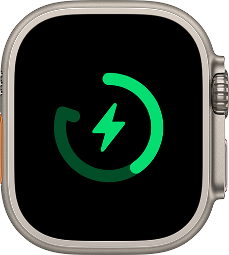

Habe noch etwas das Netz durchforstet,
scheint wohl einige mit diesem Verhalten zu geben.
Lt. aktuellem Stand scheint die Funktion auf maximal 80% entfernt worden zu sein,
oder das aktuelle iOS ist dahingehend verbuckt => Ladelimit gibt es noch,
allerdings wird bis 80% geladen, abgewartet und später auf 100% geladen.
Laden auf maximal 80% klappt nicht.
Nutzt von Euch jemand diese Funktion => klappt es bei Euch?

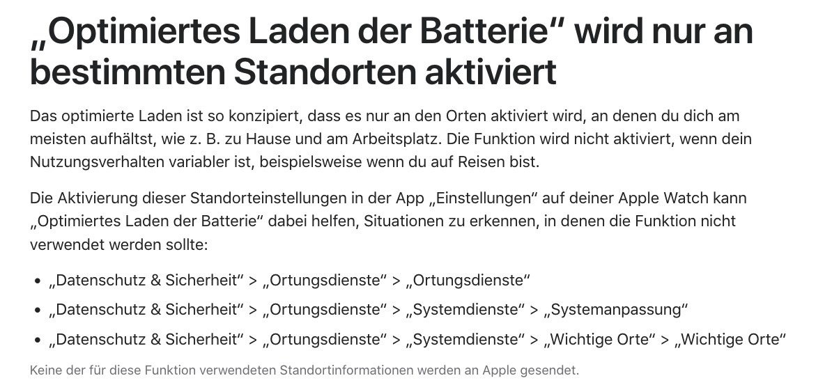

Eventuell etwas missverständlich ausgedrückt.
"Optimiertes Ladelimit" kann ich ein und ausschalten.
Was meinte sind die Einstellungen unter:
„Datenschutz & Sicherheit“ > „Ortungsdienste“ > „Systemdienste“ > „Wichtige Orte“ > „Wichtige Orte“
Hier ist alles aktiviert aber "ausgegraut", also nicht veränderbar.

Es wird nicht ganz klar, was überhaupt die Fragestellung ist. Die Funktion "Ladelimit 80%" gibt es auf der Watch überhaupt nicht, sondern nur auf neueren iPhone-Modellen. Bei einer Watch gibt es nur:
Keine Optimierung
Optimiertes Laden
Was ist gemeint?
Bei keiner dieser Funktionen wird garantiert, dass ein Ladelimit von 80% gilt. Wenn Du die Uhr z.B. regelmäßig so selten lädst, dass 80% Kapazität zwischen diesen Zeitpunkten nicht für den Betrieb ausreichen würde, wird nie bei 80% gestoppt werden.

Doch, auf der Apple Watch Ultra 1 gab es die Funktion auf 80% zu begrenzen. Der grüne Ladering hat das dann auch visualisiert. Seit einiger Zeit, weiß nicht genau seit wann, ist das leider verschwunden.
jeti
13.06.25
17:03
Ja, dem ist/war genau so.
Ebenfalls auf dem Bild von mir im Beitrag von 11.17 Uhr zu erkennen.
13.06.25
18:17
Nein, das Bild zeigt einen Ladevorgang, bei dem die Funktion "Optimiertes Ladelimit" eingeschaltet ist und sich das Limit aufgrund des Benutzerverhaltens (Ort, Akkugesundheit, beobachtete Zeitabstände, usw.) im Moment aktiviert hat.
Das ist etwas anderes als die iOS-Funktion "Ladelimit" mit einer Einstellung von "80%".
jeti
13.06.25
18:36
Ich könnte wetten und schwören das ich in der Vergangenheit unter „Optimiertes laden“
zusätzlich auf 80% begrenzen konnte => ungeachtet dessen habe ich beim Aufregen der AppleWatch
das gezeigte Bild mit dem „Ladelimit“ seit Ewigkeiten nicht mehr zu Gesicht bekommen.
Es wurde wirklich bei 80% gestoppt.
Der Unterschied zwischen „optimiertes Laden“ und „Ladelimit“ ist mir durchaus bewußt.
Ich kann nicht genau benennen ab wann diese Funktion verloren gegangen ist,
ob es eventuell bei einer 11er Version gewesen ist, oder sogar beim Wechsel von 10 auf 11.
Aber ich bin mir dermaßen sicher und könnt’ Wetten,
würde dafür sogar nackich durch’n Brennnesselfeld laufen.

"Wenn „Optimiertes Ladelimit“ aktiv ist, wird ein offener Ladering angezeigt, sobald du die Apple Watch an das Ladegerät anschließt."
https://support.apple.com/de-de/105106
Die Funktion eines fixen Ladelimits auf 80% gibt es erst seit dem iPhone 15. Keine Uhr hatte diese Funktion bisher, nur optimiertes Laden.
