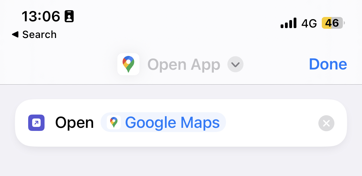

Ok... weder Spotify noch GoogleMaps lassen sich im Kurzbefehl Menü "App öffnen" aussuchen

Ändert leider nichts daran, dass die beiden Apps dort nicht auffindbar sind.

Offenbar ist das ein Problem seitens Spotify
becreart
17.02.23
13:07
Gammarus_Pulex
sollte kein Problem sein
Gammarus_Pulex
17.02.23
13:11
→ becreart
Keine Ahnung, wo hier die Ursache ist, aber in der App Liste tauchen GoogleMaps und Spotify bei mir nicht auf. Auch über die Suche sind sie nicht hervorzubringen.
