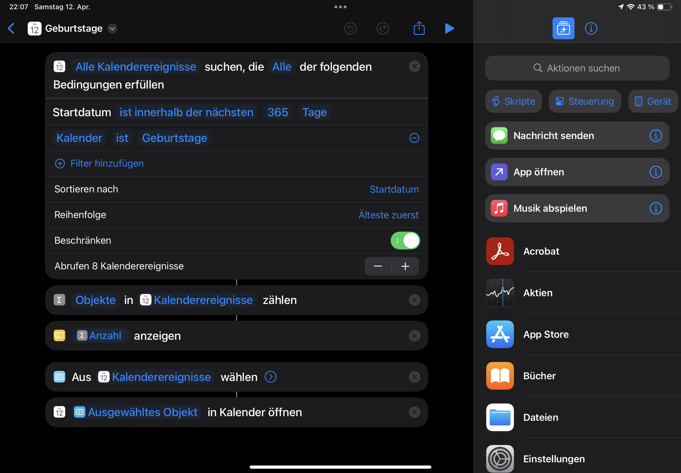

Suche mal in der App Kurzbefehle in deinem halbfertigen Kurzbefehl nach der Aktion Anzahl, füge diese ein und gleiches mit der Aktion Ergebnis einblenden.
Habe ich gerade in einen KB von mir eingebaut, funktioniert hier.

relax12.04.2522:20
Meine Aufgabenstellung ist natürlich eine andere, alles was hier mit Geburtstag zu tun hat müsste durch deine Aufgabe der xyz Termine der letzten vier Jahre ersetzt werden, Du sagtest dies hast Du und es funktioniert.
Dann (im Bild rechts oben) die Aktion suchen und einfügen. Im Bild dritte und vierte von unten ist die von mir erwähnte Aktion. Die Variable (blauer Text) wird normalerweise automatisch angepasst oder Du tippst drauf und es kommen passende Vorschläge.
Morgenstille12.04.2523:28
Vielen Dank, das hat jetzt zunächst einmal funktioniert, nachdem ich meinen KB etwas umgebaut hatte.
Muss ich mir nun noch etwas genauer anschauen....
