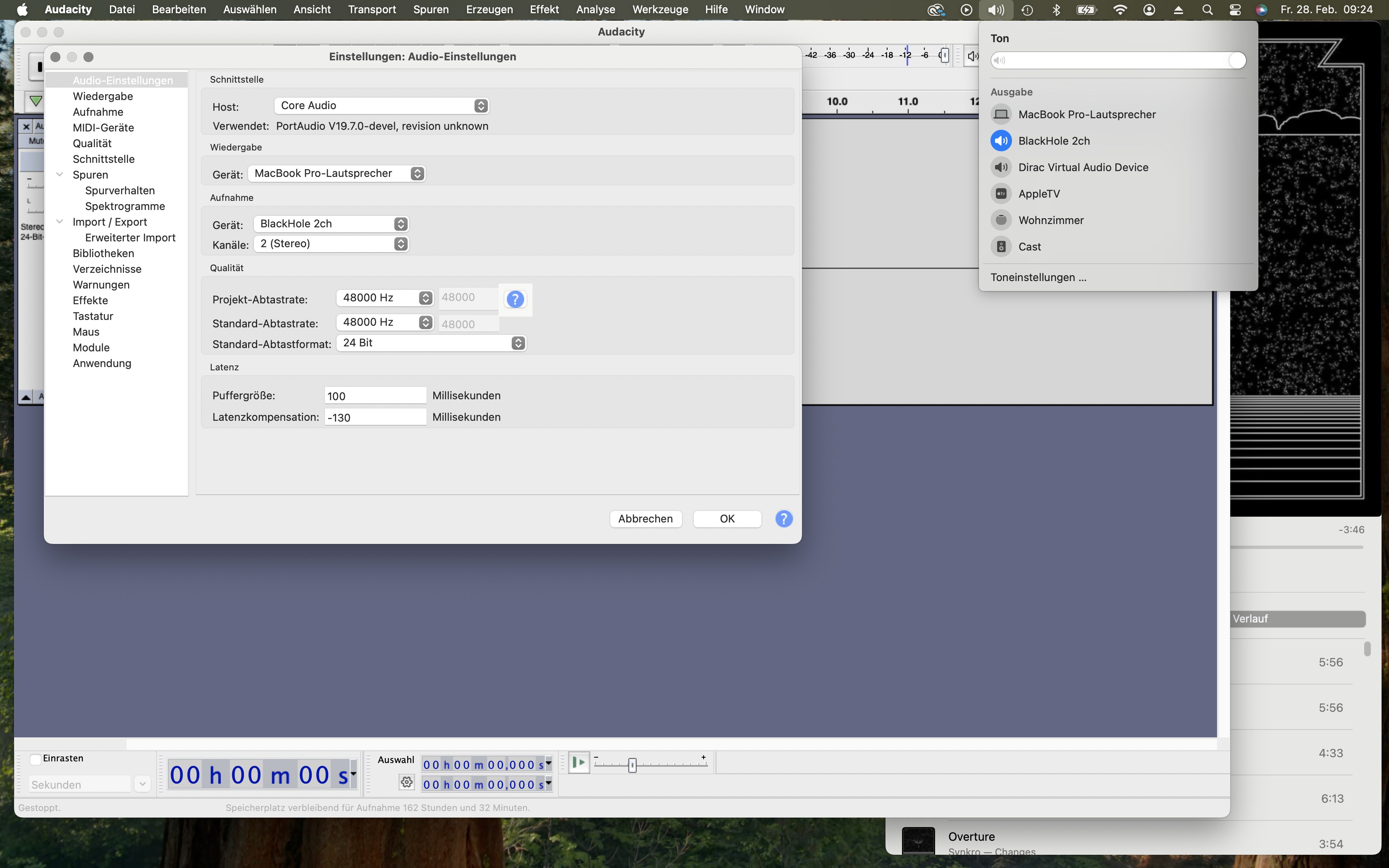

28.02.25
09:25
Eigentlich sollte das Problemlos funktionieren. Am Mac die Audioausgabe auf Blackhole stellen und bei Audacity den Audio Output auf iMac und den Input auf Blackhole.
Dann in Audacity auf Pause und Record drücken, jetzt sollte der Ton hörbar sein und du könntest aufnehmen

@ all, danke für die Tipps.
Habe xcomma’s und omek’s Anregungen umgesetzt. Es funzt.
