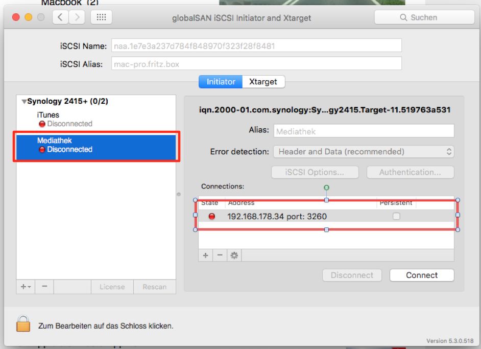

Hallo Zusammen,
ich versuche mir gerade ein Script zu erstellen indem ich durch ein Script getriggert ein ISCSI-Laufwerk einbinden kann. Leider scheiter ich derzeit an der folgende Maske in der ich in der linken Spalte die betreffende LUN auswählen müsste und dann in der rechten Spalte die Verbindung plus einen Klick "Connect". Hätte jemand von euch einen guten Tip ? Danke im voraus

die Intention des Ganzen ist, wenn ich auf meinem Mac Mini mittels EyeTV eine Aufnahme starte dass dann per Script ein iSCSI Laufwerk auf meiner NAS für die Aufnahme gemountet wird.
Das Script (im Script Editior - Kein Automator) habe ich nun soweit, dass ich das iSCSI Interface "globalSAN and Xtarget" in der Systemsteuerung aufrufen kann aber nicht weis, wie ich die beiden in dem Screenshot gekennzeichneten Bereiche ansprechen kann.
@MikeMuc - Das ist nur ein Screenshot aus der Systemsteuerung
@ Hidalgo - Ich würde es gerne in Applescript machen, da auch EyeTV Applescript für die Triggered Scripts verwendet

Mit dem Befehl
do shell script " "
kann man mit Applescript auch Befehle im Terminal ausführen.
