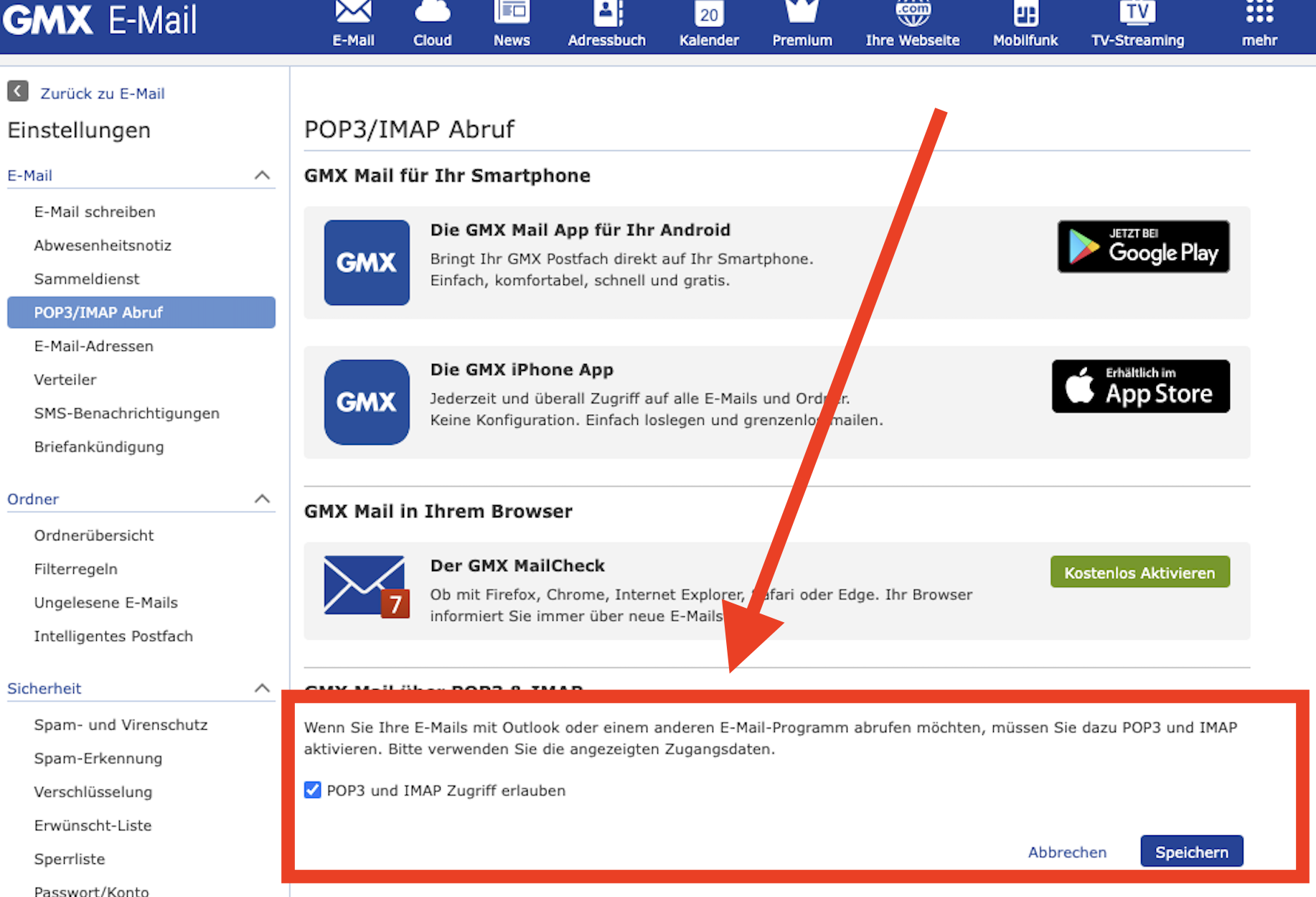

Schau mal, ob in den Einstellungen deines GMX Accounts der IMAP Zugriff über Apps aktiviert ist.

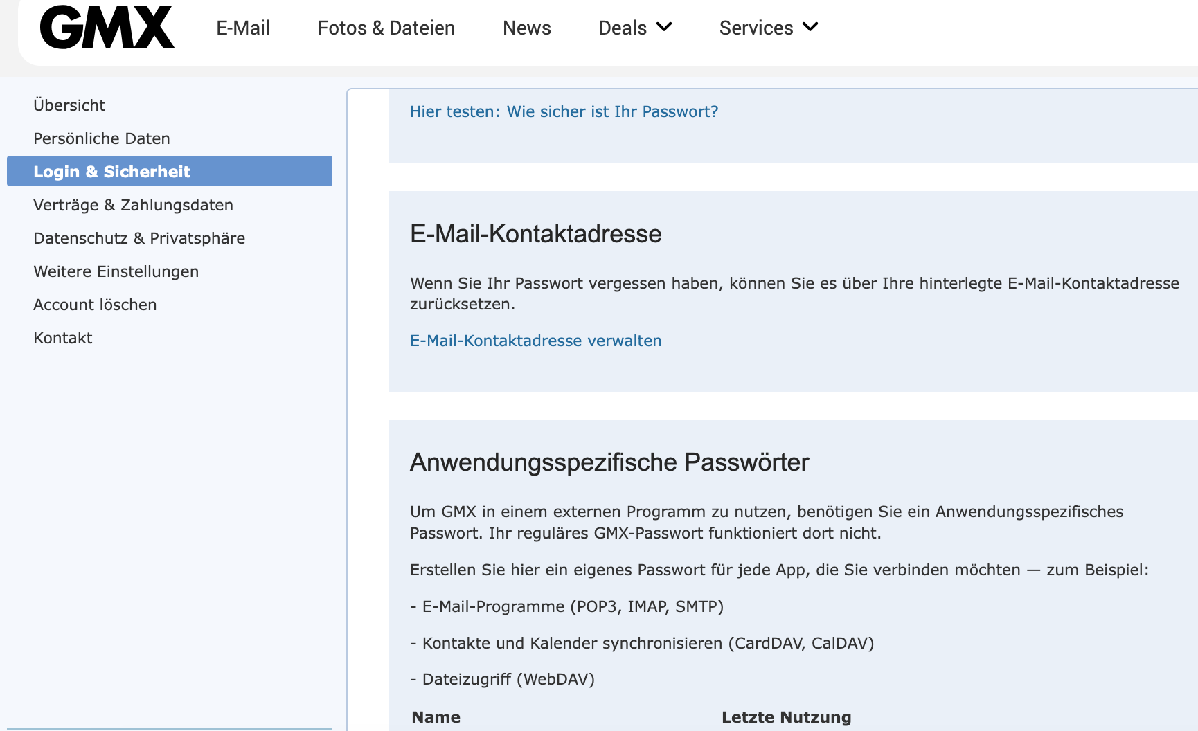

Für jede App braucht man bei GMX ein Anwendungsspezifisches Passwort, mit dem normalen Login-Passwort geht es nicht.

Komisch, ich habe nur eins. Aber cool - Ich habe grad gesehen, das die anwendungsspezifischen Kennwörter nur genutzt werden müssen, wenn man das Hauptkonto von gmx mit Zwei-Faktor-Authentifizierung nutzt.
Das wollte ich eigentlich auch immer machen, andererseits war mir nie klar, wie ich dann in Apple-Mail ohne Umstände die Mails abrufen kann. Und jetzt die Lösung. Danke
dompingjong. Prima.

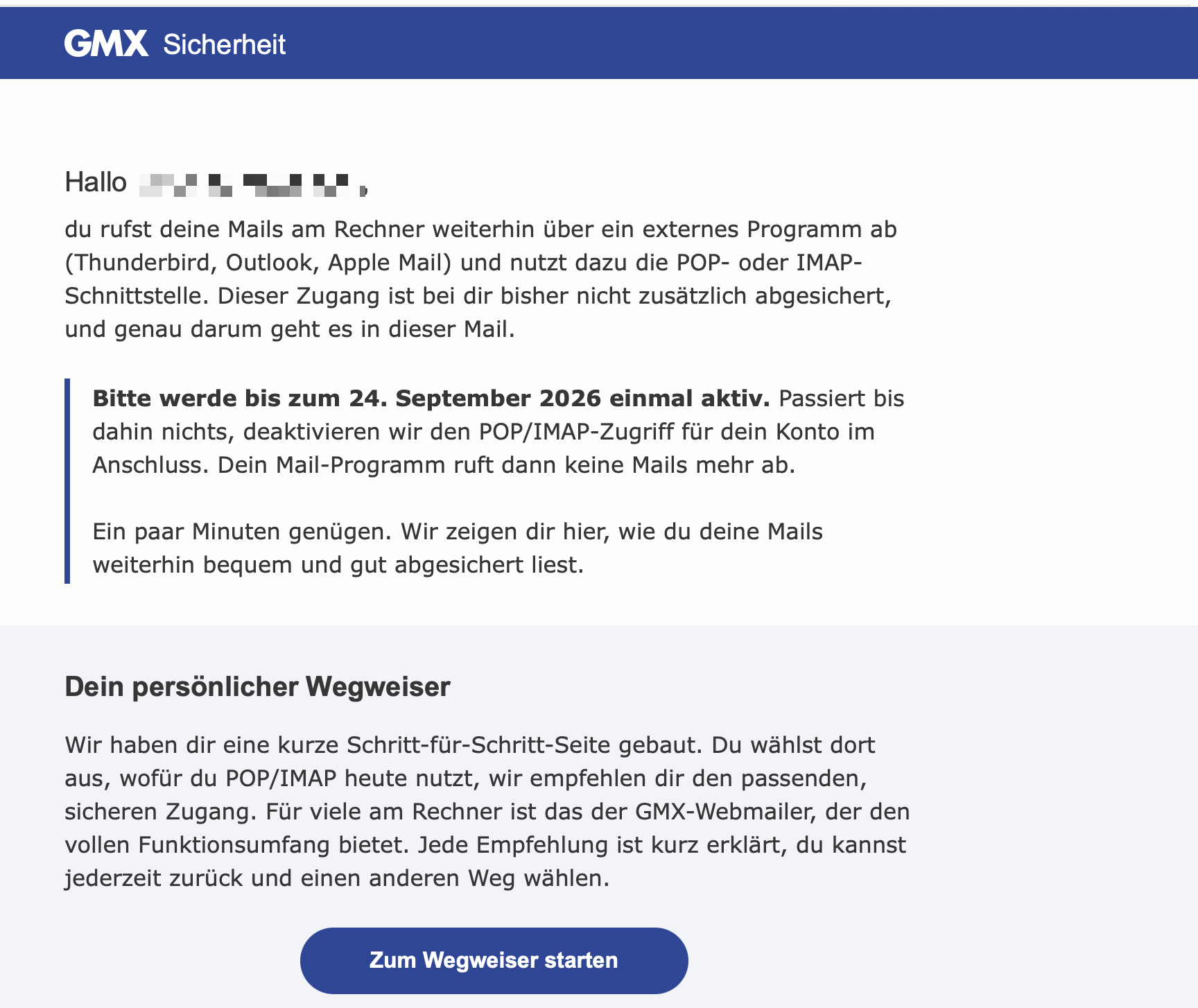

Heute habe ich eine Mail von GMX bekommen, wo darauf hingewiesen wird das dass Abrufen von E-Mails ab dem 25.9. nur noch mit der App, über einen Browser oder über ein Anwendungsspezifisches Passwort erfolgen kann.
Also mit einem anderen Passwort wie das zum GMX Account.
Das wurde ja schon von DOMPINGJONG erwähnt.
Keine Ahnung was ich davon halten soll
Vielleicht ist ja sonst noch jemand betroffen

Finnigan
25.08.26
20:48
Kissi
Haben wir ebenfalls heute für ein GMX POP/IMAP Postfach bekommen.
Da wir bei Apple Mail bleiben wollen, haben wir nicht "Zum Wegweiser starten" genutzt, sondern im nächsten Absatz "Schritt für Schritt". Am Schluß erhält man EINMALIG
das Anwendungsspezifische Passwort, welches man aufschreiben, fotografieren oder/und kopieren sollte.
Beim nächsten Öffnen von Apple Mail wurde auf dem iPhone, iPad und MBP sofort das neue Anwendungsspezifische Passwort abgefragt und fertig!
Eine 2FA haben wir bisher/noch nicht eingerichtet.
