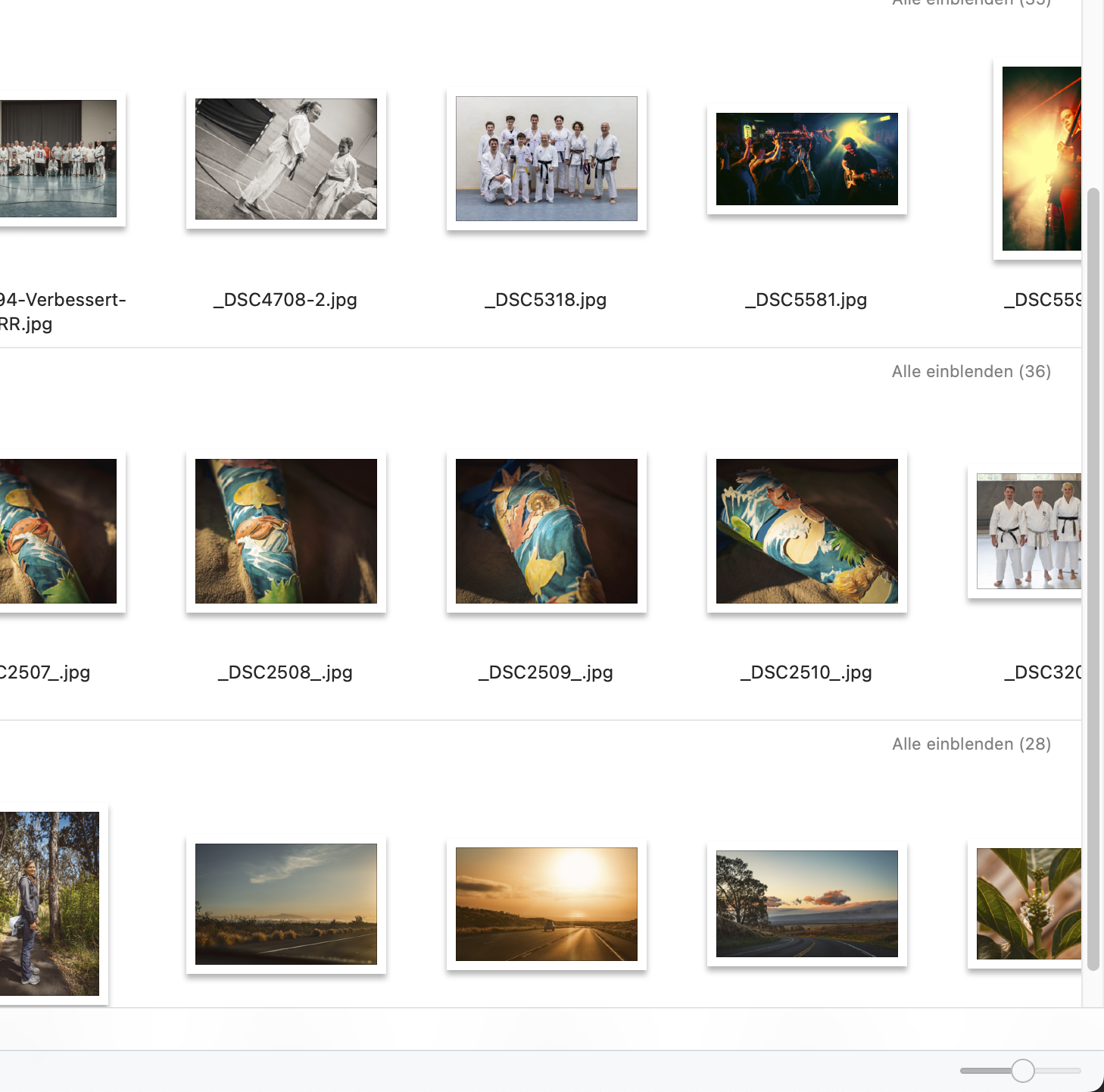

wenn ich den Inhalt eines Fotoordners mit der Objektansicht als Miniaturen anzeigen lasse und dann die Zoomfunktion nutze, gehen die Dateien immer über den Finderrand hinaus.
Wie bekomme ich das nun hin, dass sich die Objektiv nur innerhalb des Finder Fensters anordnen, also in der Zeile umbrechen, wenn rechts kein Platz mehr für ein ganzes Objekt ist?
Intuitiver als immerzu auf Rechtsklick → Aufräumen nach zu klicken und sich dabei für eine reduzierte Sortierungsauswahl entscheiden zu müssen.
Da muss es doch eine intuitive Lösung geben 🤔

Wie sind denn die Darstellungs-Einstellungen?
Ich kenne das Problem nur, wenn ich bei „Ausrichten nach“ „ohne“ auswähle.
Kann natürlich bei euren Betriebssystemen anders sein.

Wenn ich bei "Darstellung" - "Sortierung" - "Ohne" auswähle habe ich das gleiche Phänomen. Stelle ich bei "Sortierung" z.B. "Name" z.B. ein, dann werden die Fotos immer innerhalb des Finder Fenster angezeigt.
macOS 26.0.1
