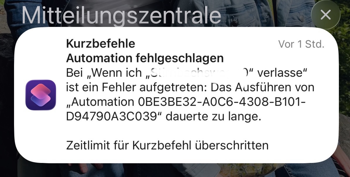

Guten Morgen liebe Forumsmitglieder,
ich habe mir in Kurzbefehle auf meinem iPhone 17 mit IOS 26.5.1 eine Automation in Verbindung mit Apple Home erstellt, die mir anzeigen soll ob ein Sensor geöffnet ist, wenn ich das Haus verlasse. Das hat am Anfang auch gut funktioniert, aber in der letzten Zeit bekomme ich nur noch folgende Fehlermeldung:
Manchmal steht dort auch, dass nichts gespeichert oder geschrieben werden kann, anstelle von dem Zeitfehler.
Hat jemand eine Idee woran das liegen könnte?

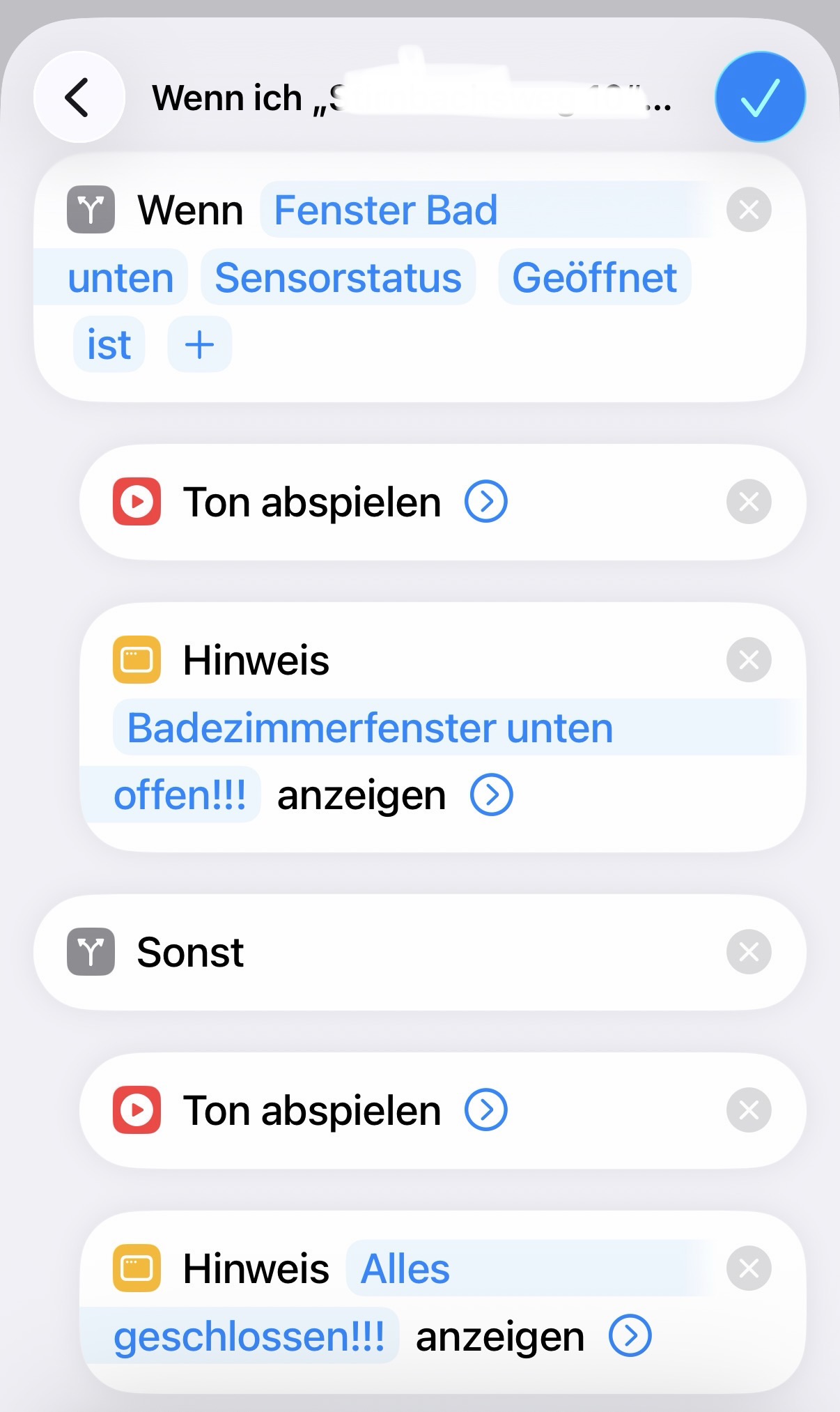

Hier ist übrigens meine Automation:

Wird ein Ton abgespielt? Falls nicht, dann scheitert der Kurzbefehl bereits beim Auslesen des Sensors "Fenster Bad unten".
Lässt sich der Sensor mit einem Kurzbefehl ohne Automation im Heimnetz auslesen? Je nach Antwort wissen wir, ob es am Sensor liegt oder ob der Ortswechsel eine Rolle spielt.
Ja, ein Ton wird abgespielt. Ja, auch das einfache auslesen des Sensors per Kurzbefehl funktioniert unabhängig von der Automation.
16.06.26
11:17
Gut, das grenzt das Problem ein. Beim Verlassen der Wohnung kann das iPhone womöglich noch nicht stabil kommunizieren. Wenn es ein Timing-Problem ist, dann hilft eine Pause-Aktion (z.B. 15 Sekunden) ganz am Anfang der Automation noch vor dem Sensor-Auslesen. Das gibt dem iPhone Zeit, die Verbindung zu stabilisieren, bevor es die Abfrage startet. Wenn das nicht hilft, würde ich als nächstes den Hub in den Blick nehmen (HomePod oder Apple TV).
