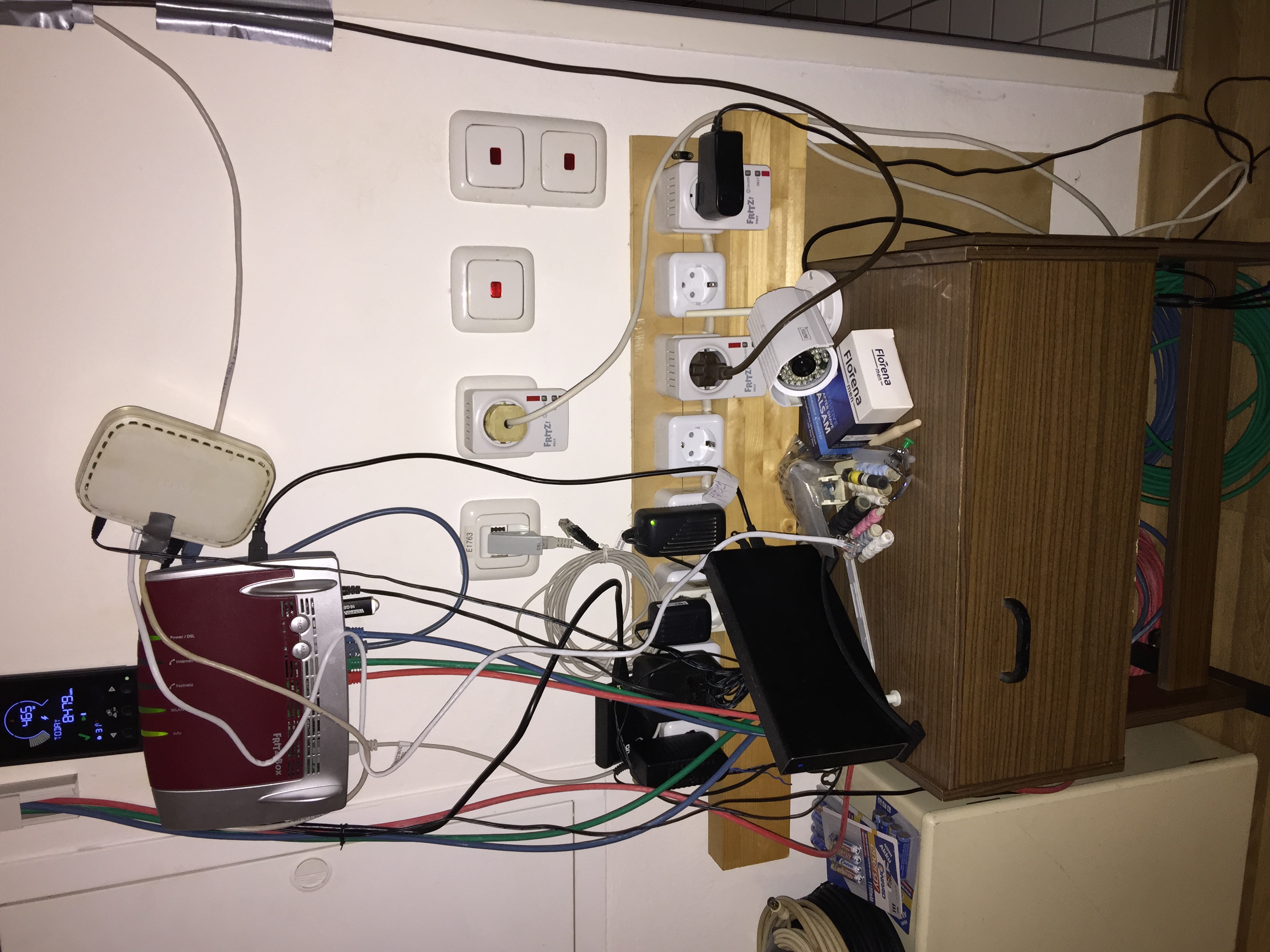

habe Steckdosenleiste selbgebaut, weil bei gekauften Dosen zu engbeinader sind Winkelstecker oder Stecknetzteile, verschenk ma immer ein Platz und mit Fritz!DECT 200 kann man sie gut steuern.

... habe Steckdosenleiste selbgebaut ...
Oh ja, das schaut mir alles...ähm...professionell...und übersichtlich...aus...
Boss
05.09.16
21:49
Ist noch nicht alles wie es sein soll, aber langsamm wirds.

Boss
penumbra
Sehr geiles Bild
Bleibt für mich allerdings eine Frage offen:
Aus was zielt die Kamera, die auf dem "Sensitive After Shave Balsam" liegt?
JoMac
06.09.16
07:40
Vertipper. Ich meinte:
"Auf was zielt die Kamera..."

Boss
Jau, absolut erdbebensicher

JoMac
Auf die Wohnungstür ist elektrisch öffnen schliessen, die Kamera zeichnet auf.
Seid versucht wurde einzusteigen hab ich fünf Kameras.

Ich dachte noch "regt euch nicht auf, so sehen viele Kellerinstallationen aus". - Aber das steht in deinem Flur neben der Haustür und du läufst ständig daran vorbei?
