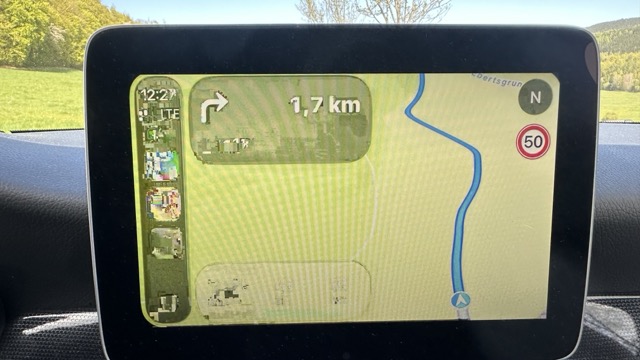

hallo,
Seit meinem iPhone 17ProMax habe ich bei CarPlay Bildfehler. Manchmal kann man beim navigieren nicht mehr viel sehen. Es ist so eine Art Pixelmatsch.
Hat jemand das gleiche Problem und ist zu einer Lösung gekommen ?
Beim iPhone12ProMax hatte ich das nie. Erst seit dem Einsatz des neuem 17er Modells.
Auto ist ein Mercedes CLA Bj16. Das wird aber egal sein, da ja nur das Handy gewechselt wurde.
Das ganze geht über ein Wlan CarPlay Adapter und davon habe ich auch schon 2 verschiedene ausprobiert.
Direkt per Kabel habe ich noch nicht probiert. Mache ich noch die nächste Woche.

CarPlay setzt auf AirPlay auf. Wenn es zu Bildstörungen kommt, bricht die Datenrate ein. Ich vermute, per Kabel wird das nicht auftreten.
Bedeutet, irgendetwas stört den WLAN-Betrieb...

So .. ich habe erstmal den Schuldigen gefunden. Es war, ist wohl der/die Wlan-Adapter, die aus einem
Kabelgebundenen CarPlay eins mit Wlan machen.
Ich habe 2 von CarLinkkit. Einmal der MiniUltra1 und den CarlinKit 5.0 - 2air.
Beide machen diese Bildfehler. Zuerst habe ich es mit der App Flacbox (Musicplayer der auch von Servern abspielt) gemerkt, die dann alles durcheinander gehauen hat. Ob es jetzt auch mit dem Kabel noch passiert, müsste ich testen.
Aber es hat auch erst ab iPhone17pro angefangen. Beim 12erPro war das nicht.
Morgen teste ich mal 1 oder 2 China-Adapter und gebe bescheid.
Also es liegt, in meinem Fall, nicht am Auto oder an Updates.
Danke an ALLE die mit geholfen hatten !!!

Also der letzte Test mit einem Billig-China-Adapter zeigt, dass es auch nicht geht und am iPhone17ProMax liegen muss. Das hat etwas gegen die Adapter. So zumindest bei mir. Ich werde mal sehen, ob ich mein altes iPhone einfach im Auto am Kabel belasse, so als Adapter. Mit dem iPhone12proMax und einem einfachen 7er geht alles problemlos. Im Herbst kommts 18er und dann wird weiter getestet.

Habe heute mal andere Radios mit CarPlay getestet. Habe ja genug, da ich ein Radioladen habe.
Das 17erPro rennt dabei astrein !!!
Also .... ich brauch ein neues Auto
