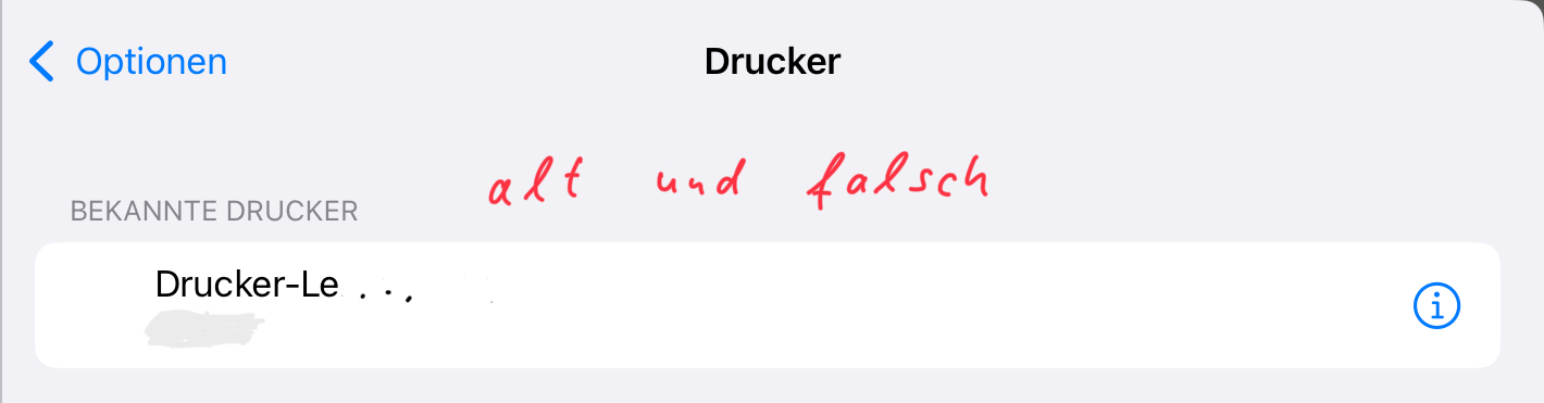

Auf meinem iPad werden die neuen Namen der Drucker im Druckdialog des iPads nicht erkannt. Es erscheinen weiterhin die alten Namen der Drucker.
Ich kann über die alten Namen der Drucker vom iPad auch drucken. Nur blöd, dass dann da immer steht, dass der eine Drucker angeblich noch im Büro ist.

Auf dem iPad meiner Frau erscheinen die Drucker auch noch mit ihren alten Namen im Druckdialog.
Aber sie kann nur auf dem Drucker der früher schon im Heim Netzwerk war drucken. Sendet sie Daten an den neuen Drucker unter altem Namen verschwinden die Daten im Nichts.

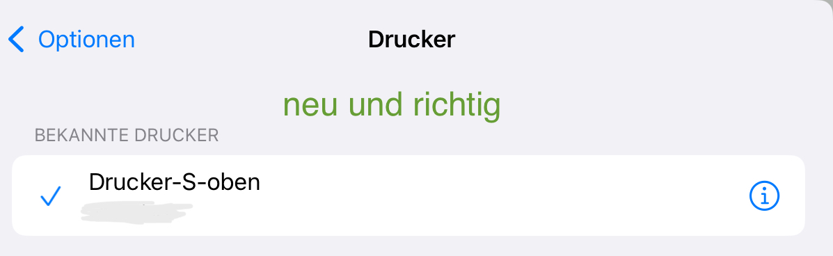

Zufällig habe ich ein drittes iPad frisch aufgesetzt. Dort werden die neuen Namen im Druckdialog des iPads angezeigt und drucken klappt auch.

Das Zurücksetzen der Netzwerkeinstellungen am Drucker hat nichts gebracht.
Nach wie vor zeigen iPad 1 & 2 diesen Druckdialog:
Das frisch eingerichtete iPad zeigt es richtig:

Ich hatte mich nicht getraut auf meinem Arbeits-iPad mich vom Apple Account abzumelden. Da kam als Meldung, dass alle Daten vom iPad gelöscht werden und nur noch in der iCloud sind. Das wären auf dem Gerät halt schon 500 - 600 GB. Ich habe zwar ein zusätzliches Backup, nur keine Lust im Notfall mich dann um die Wiederherstellung zu kümmern.
Nun musste das iPad meiner Frau diesen Test machen. Auch hier die Meldung, dass alle Daten vom iPad gelöscht werden und nur noch in der iCloud sind. Ok, das sind nicht so viele Daten und ich weiß, dass noch ein zusätzliches Backup vorliegt.
  • Also iPad vom Apple Account abgemeldet.
  • iPad ist tatsächlich leer ...
  • In Safari den Druckdialog aufgerufen. Krass❗️ Es werden nun die neuen richtigen Drucker Namen angezeigt. Endlich
  • Apple Account wieder angemeldet > alle Daten wieder da. Zumindest werden sie aus der Cloud synchronisiert.

Update:
Ich habe vom Arbeits-iPad nun auch noch mal ein vollständiges Backup gemacht.
  • Danach iPad vom Apple Account abgemeldet
  • Der nächste Dialog zeigt, dass alle iCloud Daten gelöscht werden. Insbesondere Fotos die in iCloud sind und die ich nur selten auf dem iPad ansehe werden vom iPad dauerhaft entfernt.
  • Ebenfalls wird die Wallet gelöscht.
  • Nun Test des Druckdialoges: Die richtigen neuen Namen werden angezeigt.
  • Apple Account wieder angemeldet > alle Daten wieder da / oder in Synchronisierung
  • Auch die Wallet mit den Kreditkarten wurde wiederhergestellt.
Fast scheint es so, als ob das Ab- und Anmelden vom Apple Account einem Ab- und Anmelden von Benutzer eines Mac "gleichwertig" ist. Da werden ja auch einige Caches gelöscht.
