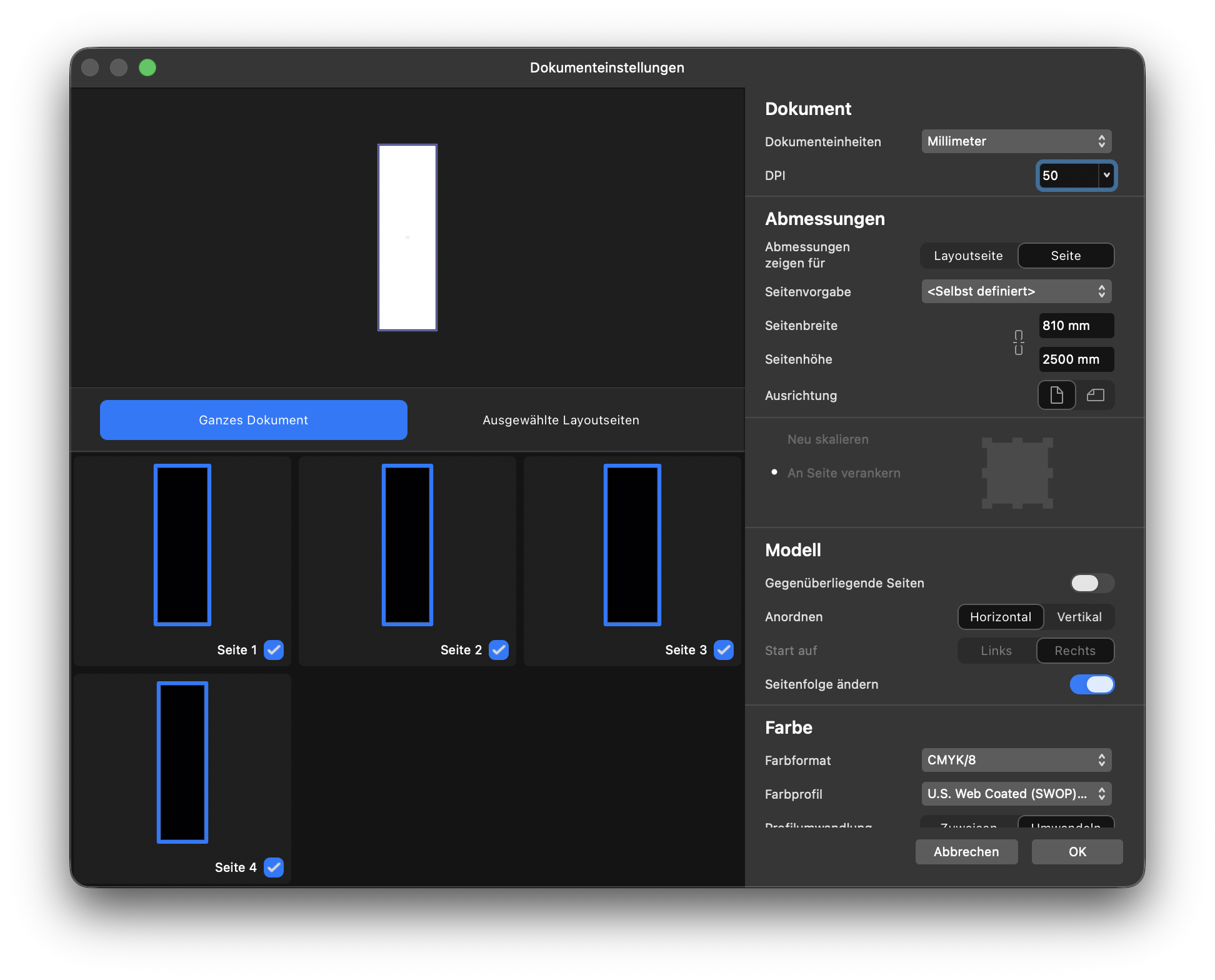

Hi Forum.
Ich brauche mal das geballte MTN-Schwarmwissen.

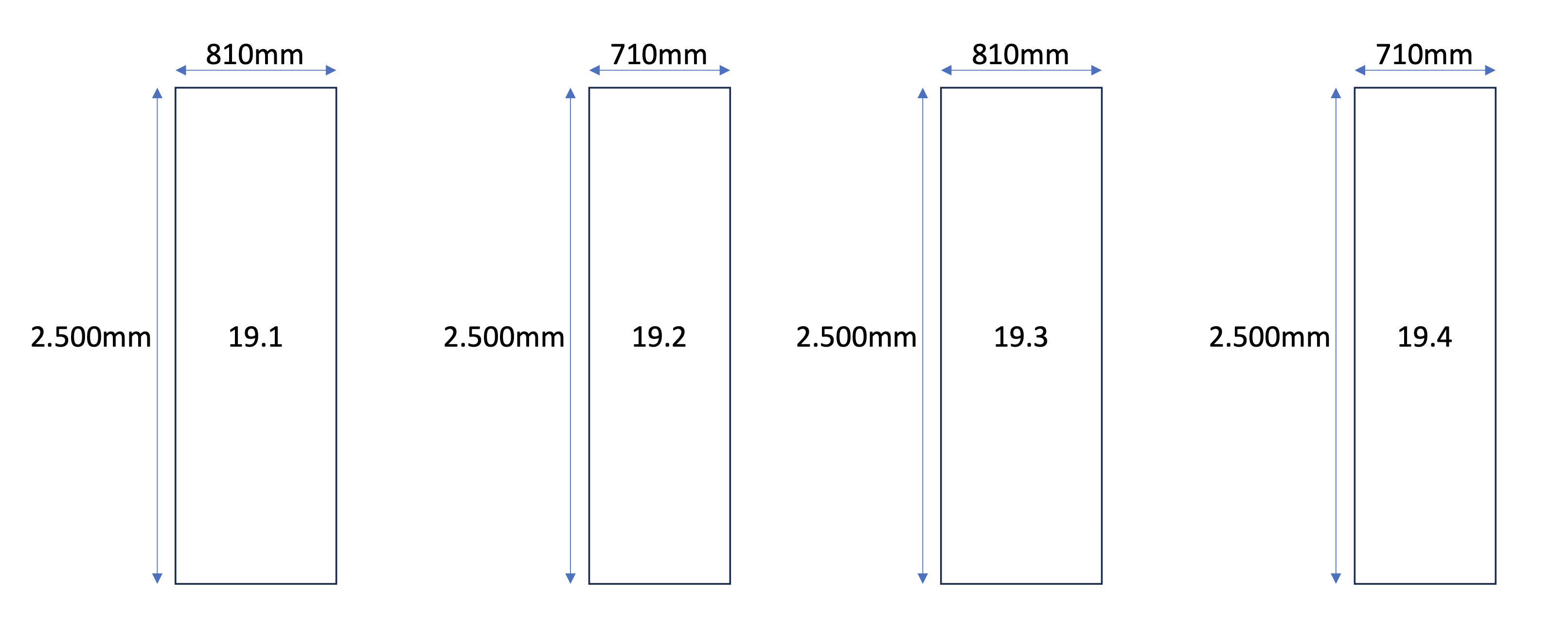

Ich muss eine Grafik für eine Säule anlegen. Die Druckvorgabe ist eine vierteilige Anordnung. Siehe hier:
Wie muss ich in Affinity (Layout) die vier Seiten anlegen, damit ich die vier Teile so platzieren kann, dass sie nachher auch gut zusammenpassen? Ich bekomme das nicht hin, die vier Seiten nebeneinander darzustellen.

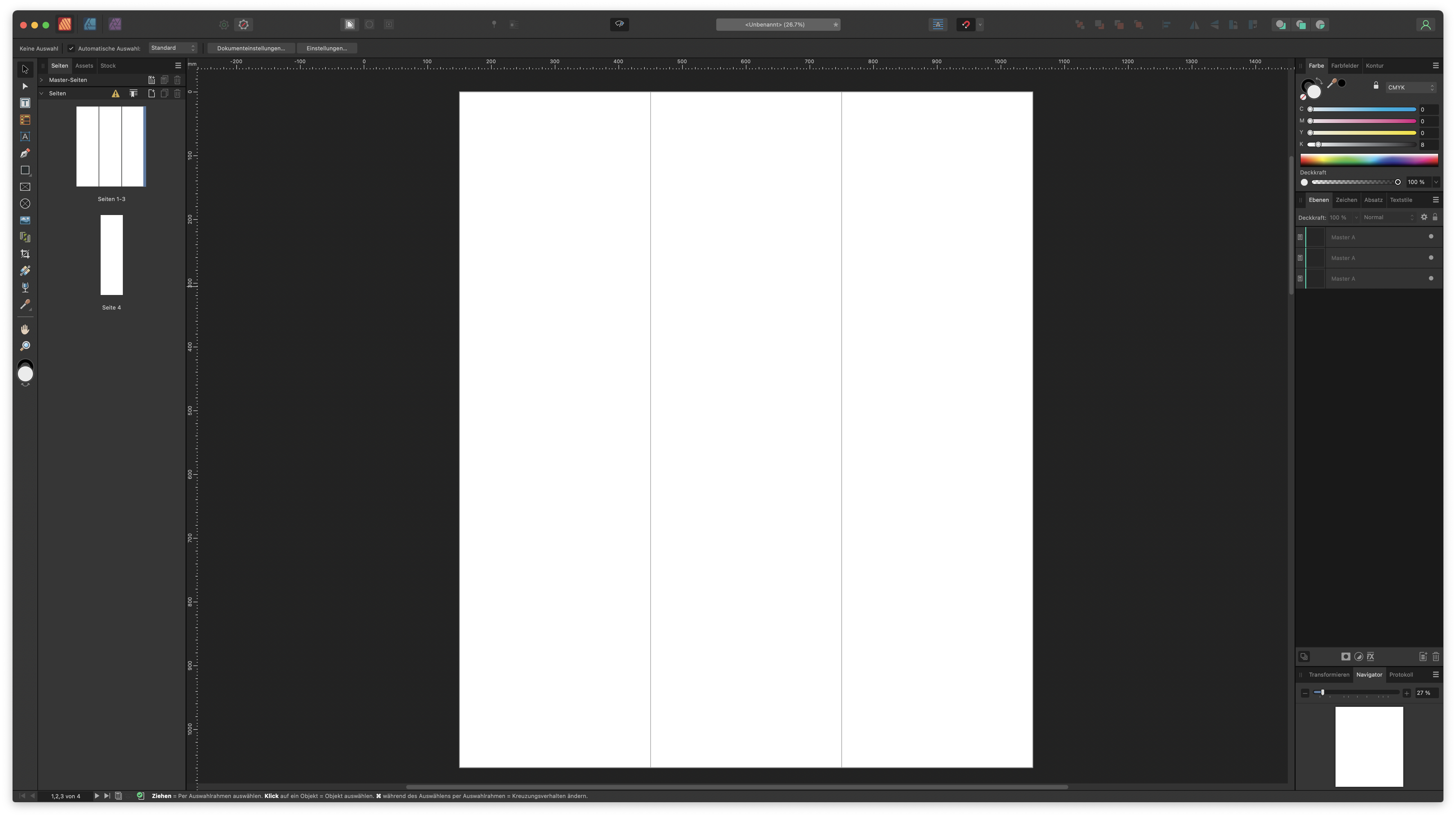

Ich hatte das mit dem Verschieben der Seiten schon probiert, klappte aber nicht, die nebeneinander zu positionieren. Vielleicht habe ich da was falsch gemacht.

Komisch, die lassen sich bei mir nicht nebeneinander schieben. Der blaue Balken erscheint, aber wenn ich loslasse, bleiben die Seiten untereinander.
Muss ich in den Dokumenteneinstellungen noch etwas spezielles einstellen? Ich habe da schon ein paar Optionen probiert, aber ohne Erfolg.

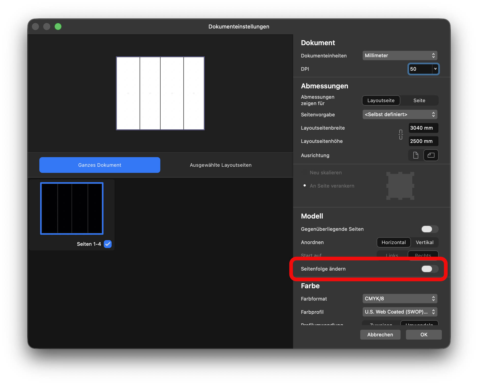

Es wollte einfach nicht klappen, aber jetzt habe ich das Problem gefunden. Ich musste tatsächlich in den Dokumenteneinstellungen erst mal den Schalter "Seitenreihenfolge ändern" ausmachen (siehe Screenshot). Dann klappte es mit dem Andocken der Seiten nebeneinander.
