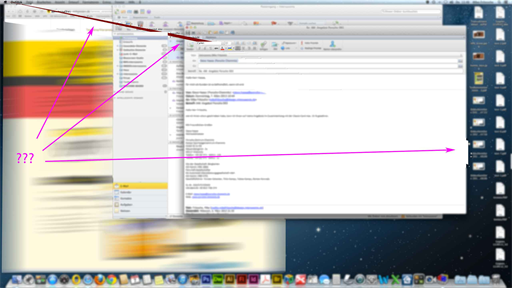

macht seit Mountain Lion Update Probleme. Er friert ein, oder stürzt ab. Oft passiert das direkt nach dem Einschalten oder innerhalb der ersten Stunde. Manchmal passiert auch Tage nichts.
Nun habe ich immer mit einem Softwareproblem gerechnet.
Allerdings sind mir ab und zu an verschiedenen Stellen auf dem Monitor so 3 / 4 Pixelfehler aufgefallen.
Hardwaretest hat damals keine Fehler gebracht.
Doch heute sehe ich einen flackernden Keil (Bordeaux und Weiss) über dem Monitor! Bildanhang.
Ich glaube der Fehler ist dann doch die Grafikkarte oder? Ich glaube die ist defekt.
Frage:
Seht Ihr das auch so?
Wenn ja, welche günstige und ausreichende Karte könnt Ihr mir empfehlen?
Und letztlich: Wie ist das beim MAC? Einfach neue einbauen, hochfahren, fertig?
Danke

Grafikkarte mal raus nehmen, Mac von innen gut säubern, auch den PCI-E Steckplatz. staub kann oft Ursache für Probleme sein. Steht was im Log? Sind dort Fehler aufgeführt?

Würde auch auf die Grafikkarte tippen, habe solche Fehler aber auch schon bei defekten RAM gesehen. Den RAM kannst du schnell und kostenlos testen. Alle Module rausnehmen und dann nur 2 wieder einsetzen, sollten die Fehler noch da sein, die beiden durch zwei andere tauschen. Ist es dann immer noch da, wird es wohl die Grafikkarte sein.
Ansonsten wird dir wohl nur so etwas helfen: http://www.dsp-memory.de/v1/catalog/product_info.php?cPath=10200_10203&products_id=10018208&
Einfach einbauen und wieder starten
Tago
Bzw die Karte hier http://store.apple.com/de/product/MC743ZM/A/ati-radeon-hd-5870-graphics-upgrade-kit-für-mac-pro-(mitte-2010-oder-anfang-2009)?fnode=53

Das könnte echt sein, wenn die Karte zu heiß wird (im speziellen dessen Speicher).

Habe ähnlichen MacPro, auch aus 2010 mit der ATI - habe bereits die 3. drin, weil die anderen auch mit Darstellungsfehlern ihren Geist aufgegeben hatten. Die ATIs liefen alle nach ca. 8-12 Monaten ziemlich heiß und das hat sie auf Dauer dann zerschossen. Möglicherweise auch, aber nicht nur durch Staubanziehung. Glücklicherweise habe ich noch die AppleCare Garantieerweiterung - würde auch künftig nie mehr ohne diese unterwegs sein wollen.
Wenn Du nix zu verlieren hast mit der Karte, dann wickle sie mal in Aluminiumfolie ein, lege sie für 10 Minuten bei 180 Grad in den Backofen und bau sie dann wieder ein. Könnte sein, daß sie dann wieder funktioniert (für wie lange kann man aber nicht vorhersagen) - Durch das Backen wird wohl das Silicium fastflüssig und verteilt sich bzw. ordnet sich neu. Dadurch werden die Verbindungen wieder besser. Zum Thema Grafikkarte backen findest Du auch auf Youtube Videos - ist echt kein Witz. Hab's auch schon versucht und es hat damals geklappt. Den Rechner habe ich aber inzwischen nicht mehr, kann also nicht sagen, ob der bzw. die Grafikkarte es heute noch tut.

Ich hatte den Pro jetzt komplett gereinigt. Danach kamen irgendwann auch wieder die Pixel.
Jetzt habe ich die RAM´s raus genommen 4 von 6. Aber mit 2 Modulen habe ich zu wenig Speicher zum Arbeiten. Wobei kein Pixelfehler kam. Allerdings geht das ja mal und mal nicht...
Dann habe ich zwei weitere Module rein gesteckt und anfangs war alles bestens. Dann - und das hatte ich so noch nie - schwarzer Bildschirm und Ruhe.
Vorher war die Kiste wenigstens eingefrohren oder abgestürzt und der Lüfter ging wie verrückt.
Ich werde jetzt einmal die letzten beiden RAM´s tauschen.
Kann das sein, dass es der RAM ist weil er jetzt bei weniger RAM komplett ausfällt oder ist das nicht logisch?

Nur jetzt mit dem Pfeil wie oben im Bild habe ich doch an einen Hardwarefehler gedacht.
Das Hardwaretestprogramm hatte allerdings nix gebracht.

Ich hab so das Gefühl es war doch die Software. Seit 10.8.3 habe ich keine Probleme mehr. Keine Pixel, keine Einfrierungen, keine Abstürze.
Ich hoffe das bleibt so!
