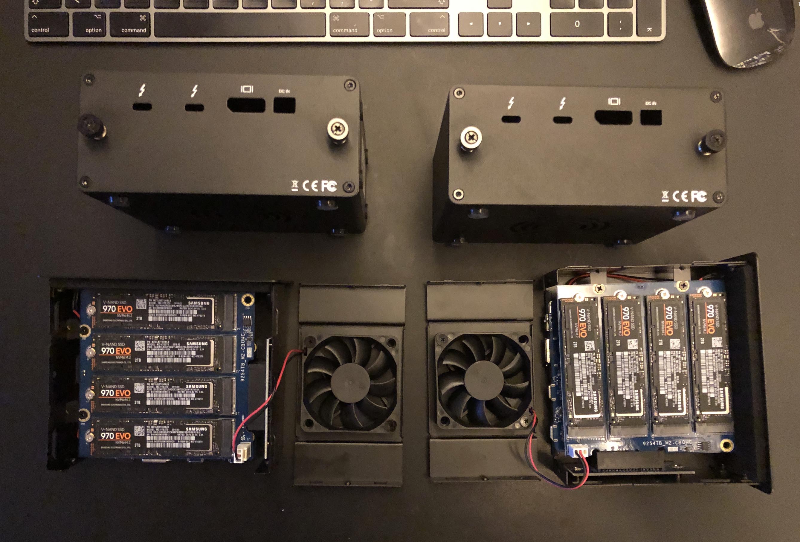

2 gehäuse (OWC express 4M2) bestückt mit samsung 970 EVO 2TB...
nach einigen tests (verschiedenen bestückungsvarianten*) bietet das externe raid +/- die selben werte wie die
interne ssd ... für leute mit bedürfnis nach schnellem externen speicher kann ich dies wirklich empfehlen ...

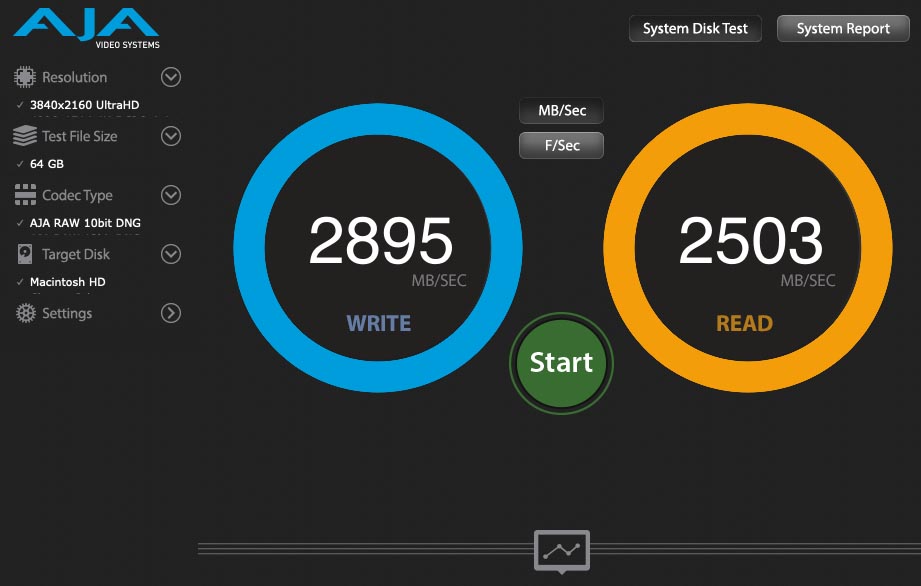

1. bild: speedtest intern imacpro (ziemlich voll)
2. bild: die offenen OWC boxen

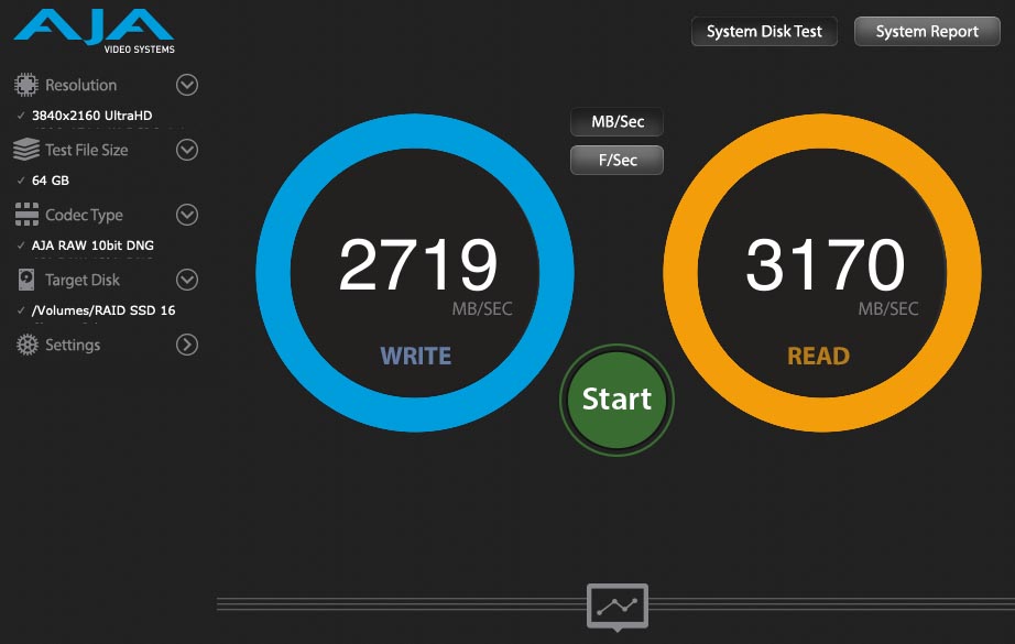

3. bild: speedtest extern (OWC 2/3 voll)
* zum erreichen der resultate ist es wichtig, 2 separate TB controller zu verwenden, sowie die boxen voll zu bestücken ...
