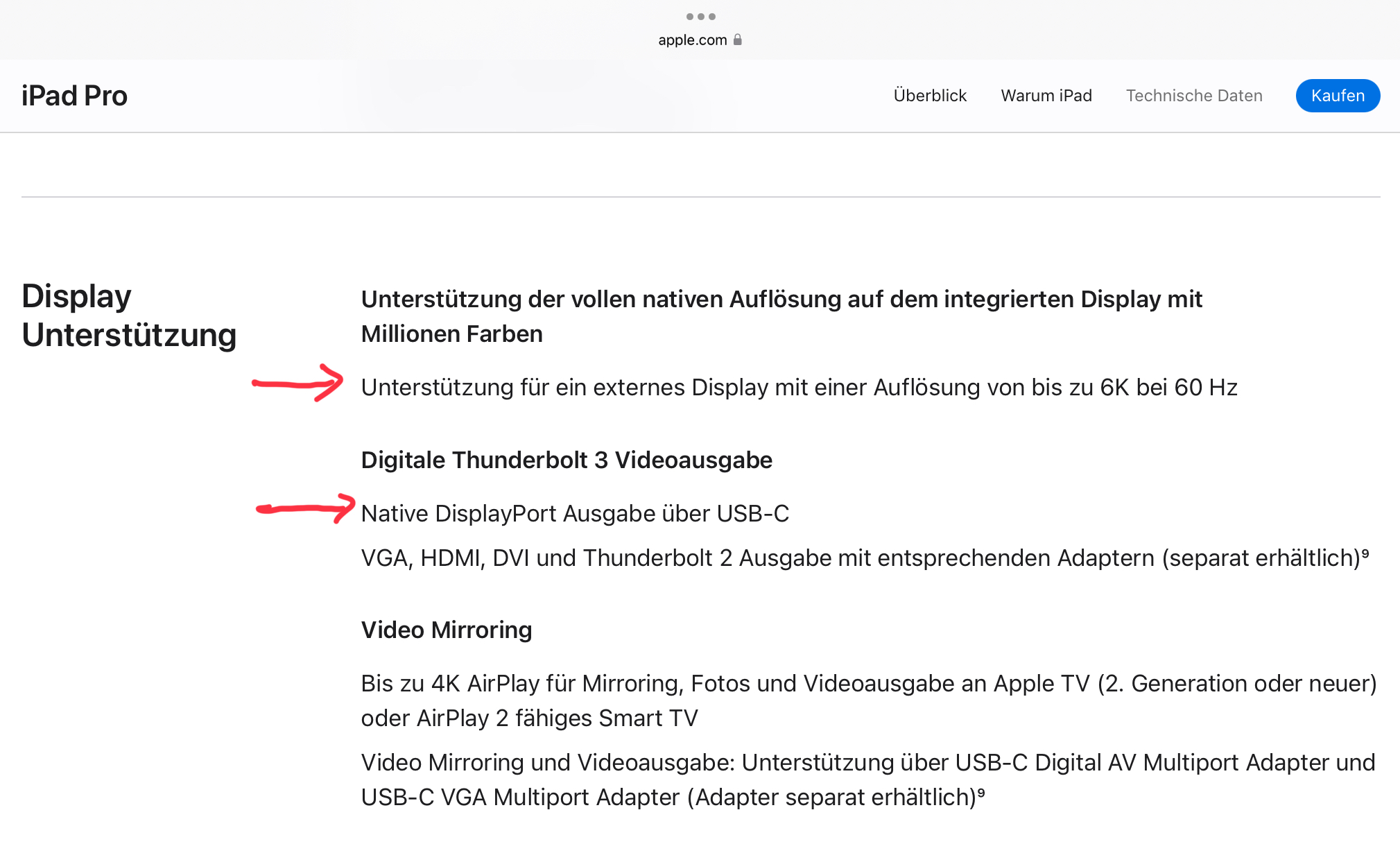

Mein 2020er iPad Pro kann nur einen Extremist kleinen Teil von dem LG UW 34" Display nutzen. Können die aktuellen M1/M2 iPads ein Ultraweitwinkel Display ohne schwarzen Rand nutzen? Wenn ja, nur die Pros oder auch das iPad Air?

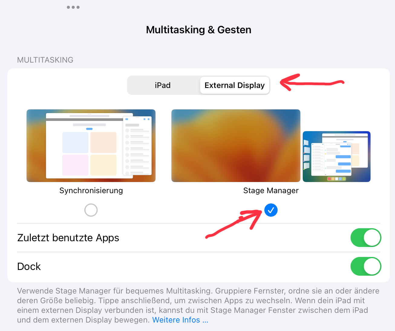

Ich glaube das sind die Dinge auf die du achten musst:
Das iPad von 2020 dürfte das nicht können.
Im Mirror Modus sind immer schwarze Balken links/rechts. Egal welches iPad.
Nur der Stage Manager kann den externen Bildschirm in voller Auflösung nutzen.
Das ist dann aber nur noch mit Tastatur und Maus sinnvoll.

Ich gehe davon aus, dass das iPad nur die volle Auflösung per Thunderbolt und nicht über USB-C bzw. HDMI unterstützt. Wenn das Display kein Thunderbolt-Eingang hat, wird das auch nix mit voller Auflösung.
