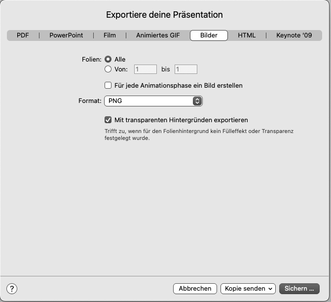

Ich wäre zwar nie auf die Idee mit keynote gekommen, aber da Du das schon in den Raum geworfen hast, habe ich das mal probiert.
Darauf achten das Hintergrund Füllung „ohne“ ist:
Dann wird bei mir der Hintergrund der Folie seltsamerweise schwarz, aber das PNG ist dann transparent, wenn man beim Export „Mit transparenten Hintergründen exportieren“ anhakt

@tarbi - DANKE DANKE DANKE.
Ich hab diesen doofen Haken nicht gesehen - damit ist dann mein Problem sogar mehr als gelöst.
Genau das, ich bin so doof - ich hab das ja probiert gehabt, aber muss halt auch lesen...
