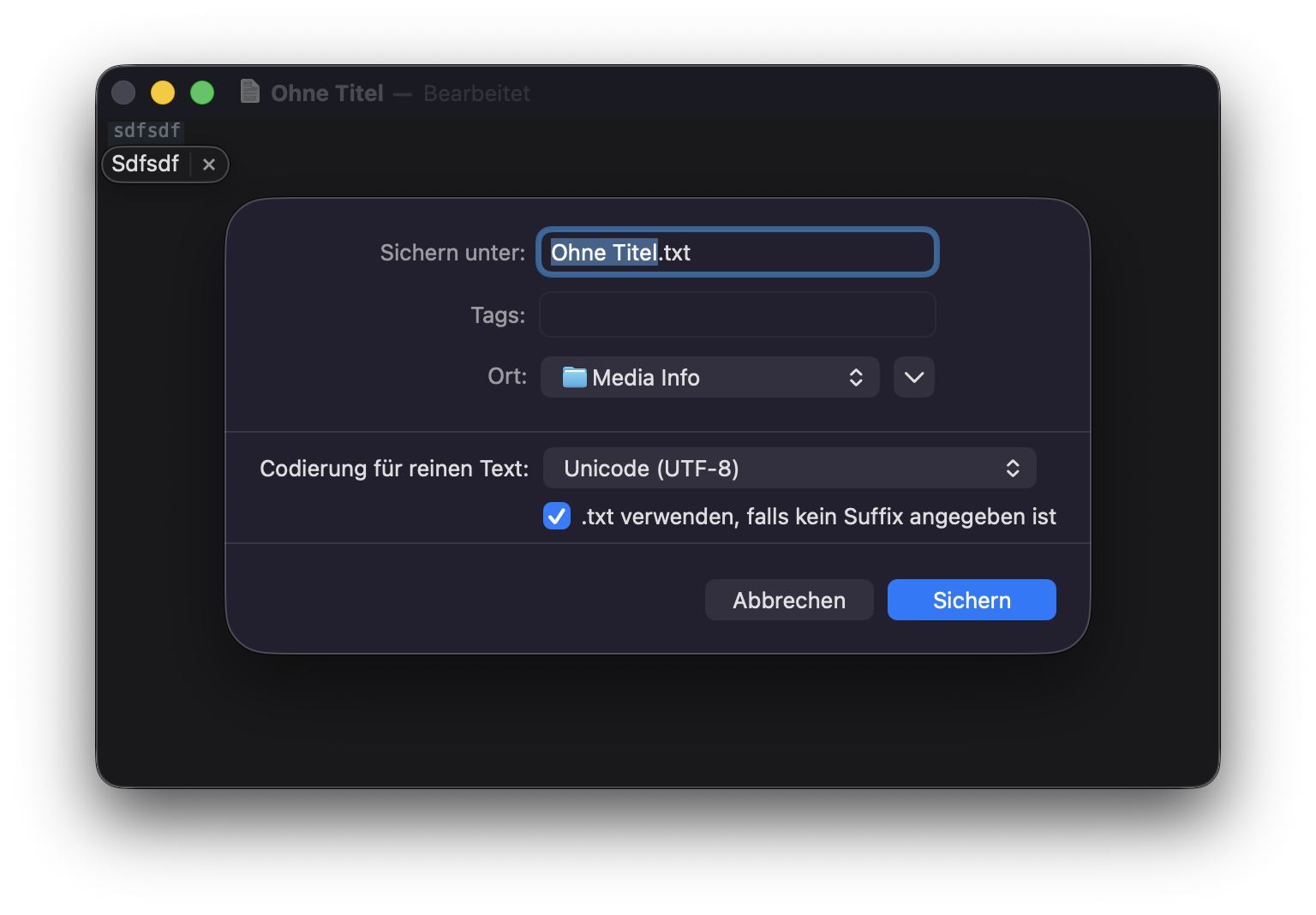

Ich habe ein kleines Problem. Ich sichere oft reinen Text mit TextEdit und habe das Programm entsprechend eingestellt. Vor meiner kürzlichen macOS-Neuinstallation wurden alle Dokumente sauber als .txt aber ohne sichtbaren Suffix gespeichert. Das klappt nun nicht mehr. Entweder ich gebe beim Speichern .txt als dann auch sichtbare Endung an oder es wird nur als Dokument und nicht mehr als Reiner Text gespeichert – die Folge QuickLook funktioniert nicht mehr.
Ich kann mir nicht erklären wieso sich das Verhalten geändert hat. Ich hatte es schon jahrelang zuvor so genutzt. Was sich geändert hat ist, dass ich zuvor auf Tahoe geupdatet hatte und nun eben von Grund auf Tahoe frisch installiert habe (26.2).

Ich habe mal eben unter einem macOS 15.7.3 verglichen. Dort wird standardmäßig "Ohne Titel" und unten der Haken ".txt verwenden wenn kein Suffix angegeben ist" genutzt. Bei macOS 26.2 heißt es "Ohne Titel.txt". Der Suffix ist eben komplett sichtbar.
Aber wie gesagt zuvor war das System von einem macOS 15.X auf 26.X geupdatet und da war das Verhalten wie gewohnt geblieben. Ich kann nicht nachvollziehen was da passiert ist und ob ich das Verhalten womöglich ändern kann.

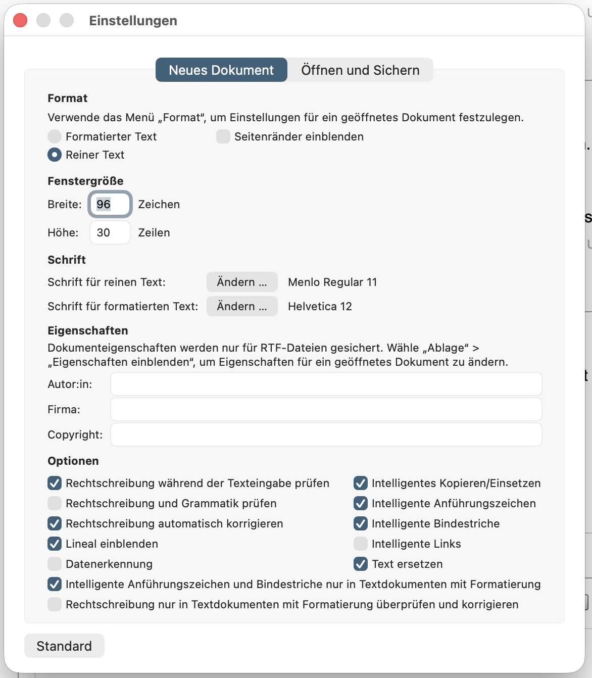

Hast Du in den TextEdit Einstellungen auf "Reiner Text" umgestellt oder steht da auf "Formatierter Text"?
Bei mir wird bei "Reiner Text" ein txt Dokument erstellt.
Und in den Datei Infos "Suffix ausblenden" aktivieren.

Wie erwähnt ist alles korrekt eingestellt. Ich kann das Verhalten wie zuvor erwähnt mit exakt den selben Einstellungen im älteren OS auch nachstellen. Ich denke da wurde schlicht etwas in TextEdit geändert. Mich wundert allerdings wieso es nach Upgrade noch ging aber bei Neuinstallation dann nicht mehr.
So wie du es beschreibst geht es natürlich. Ich möchte nur nicht für jede Datei das Suffix manuell ausblenden müssen. Das ging zuvor eben immer automatisch indem man gar keinen Suffix anging aber dennoch automatisch als .txt gesichert wurde.
