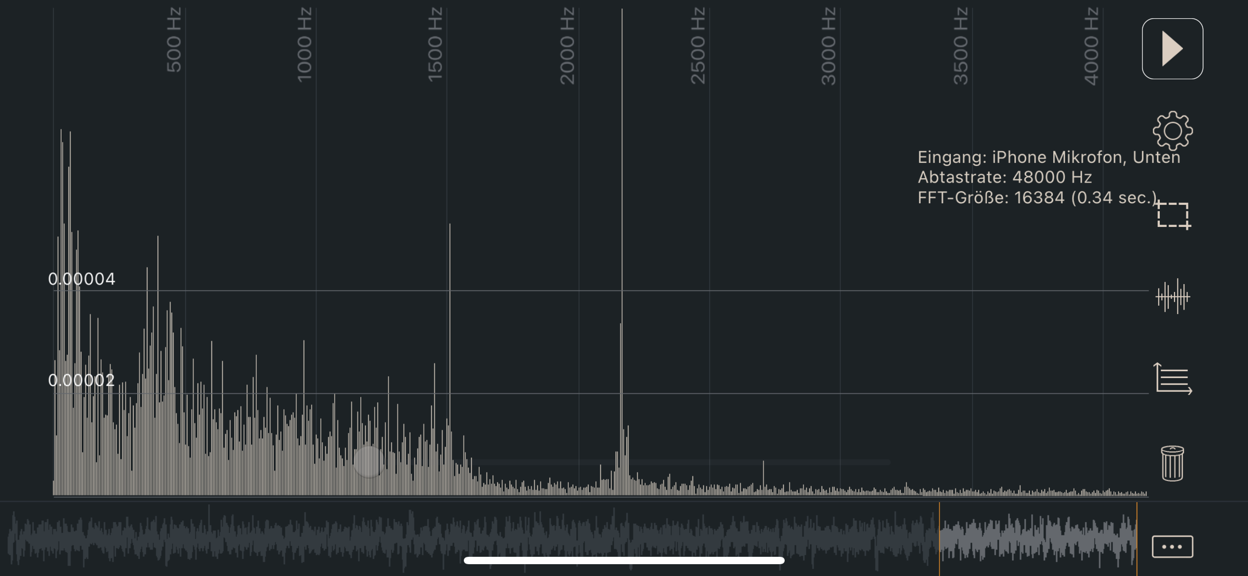

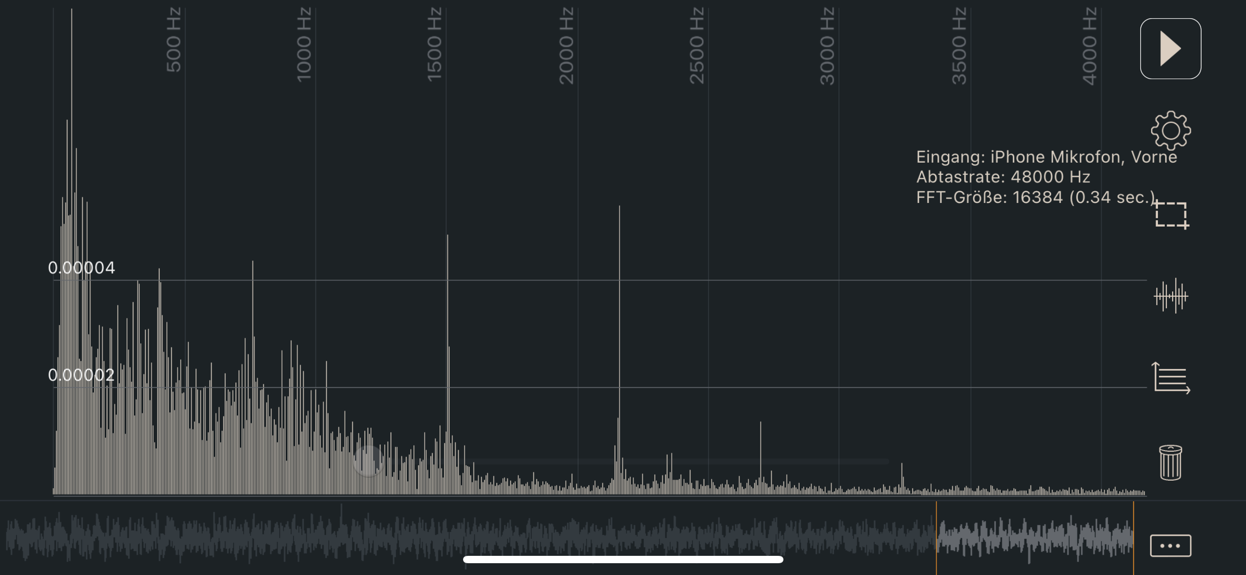

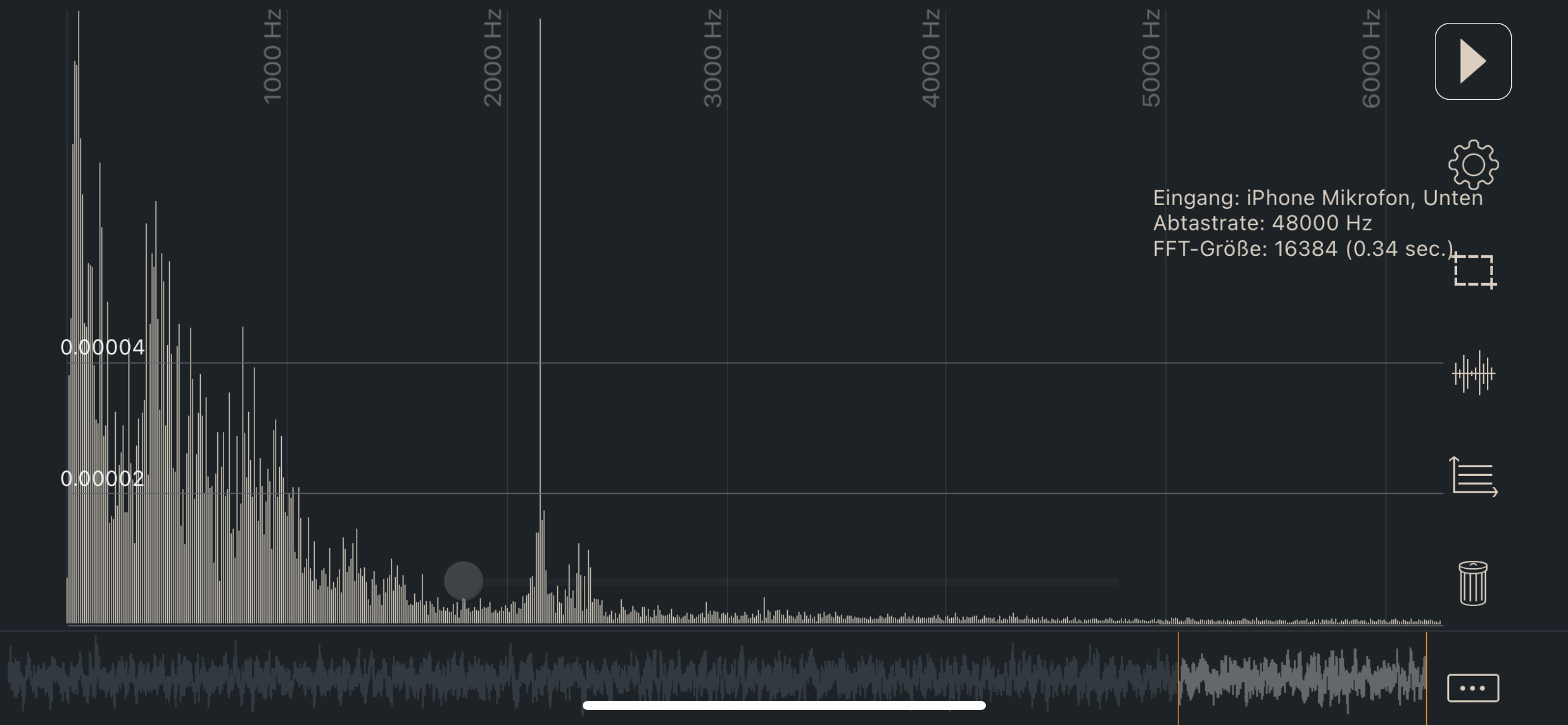

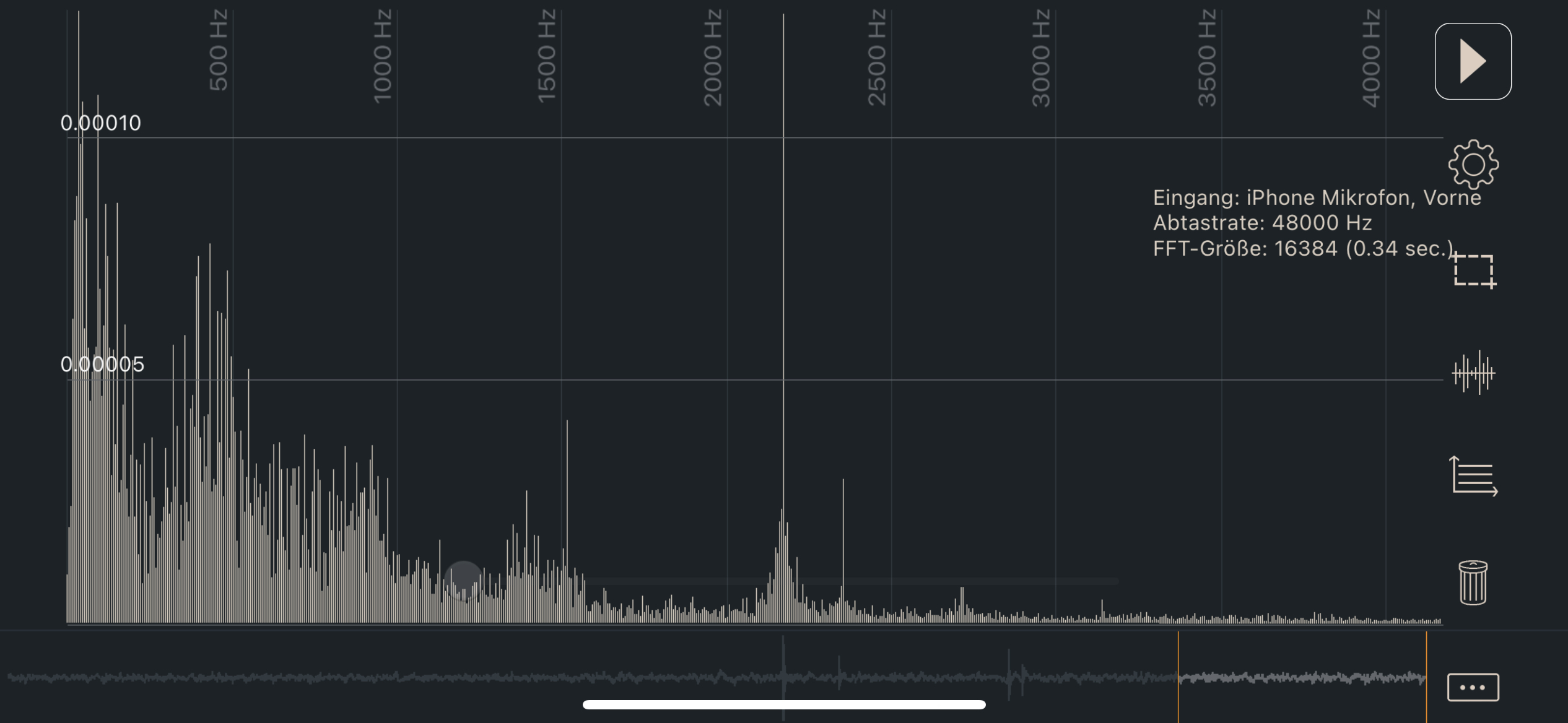

ts
18.09.22
17:36
Rosember
Ich hatte mit dem Programm „Klangspektrum” von Dmitri Kharutskiy auf dem iPhone 13 Pro gemessen. Ich würde es nicht unbedingt als High-End-Messreihe bezeichnen, aber hier ein paar Grafiken von dem zweiten Mac Studio.
Gesperrt08262
18.09.22
19:02
Das enge Frequenzband bei ca. 2.200 Hz (und bei 1.500 Hz) spricht für ein Resonanzereignis. Zu Frequenzen von 2.200 Hz gehören in der Luft Wellenlängen von ca. 10-15 cm, was verdächtig nah an der Höhe bzw. den allgemeinen Abmessungen des MacStudio liegt. Vielleicht hat Apple einen Resonanzraum geschaffen, den es per Lüfter selbst bespielt?
