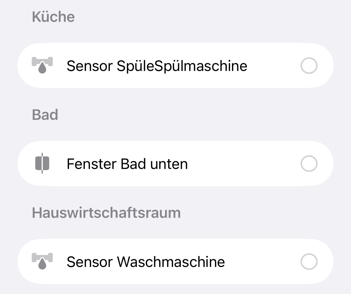

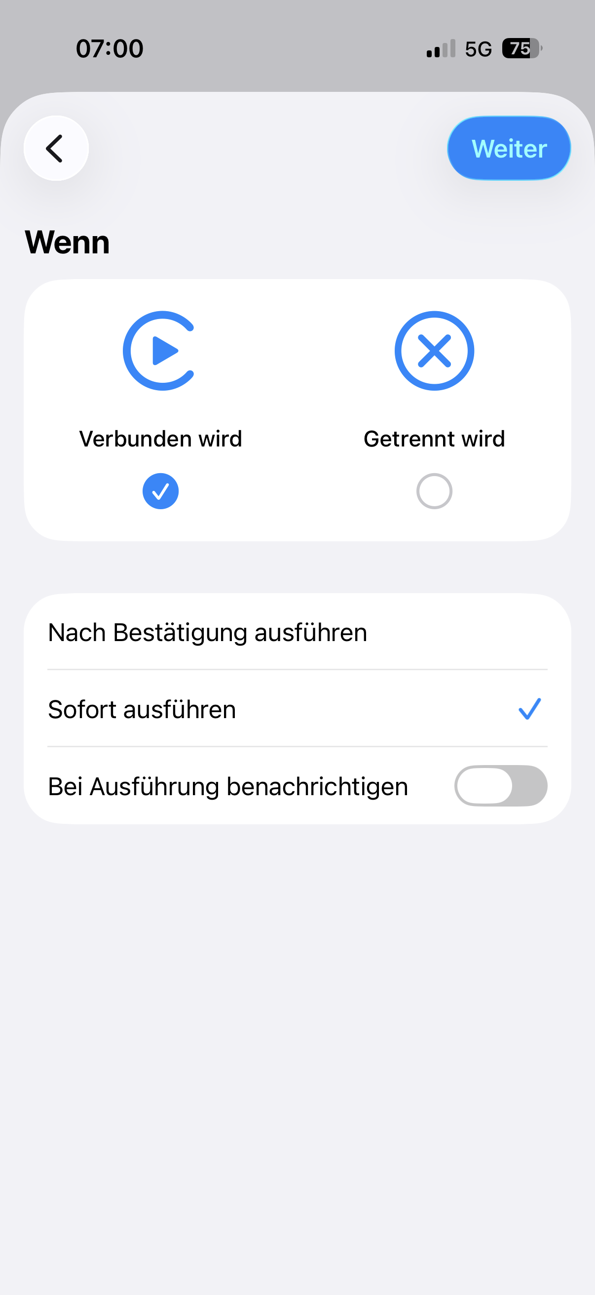

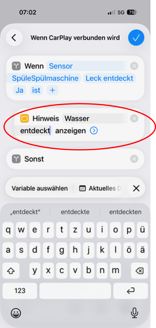

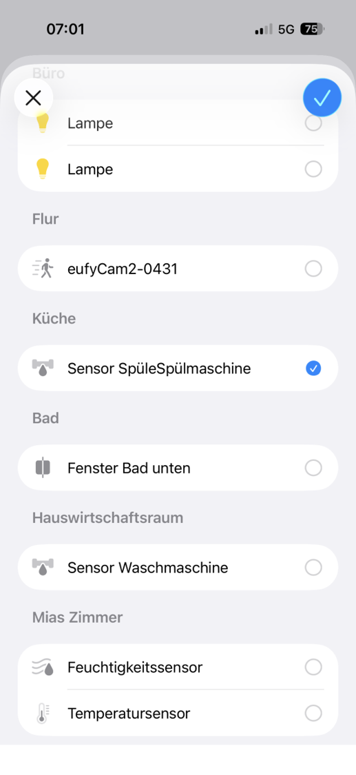

Also ich habe den Sensor (2 Stück) von IKEA ebenfalls und ich kann beide in der Kurzbefehle-App auswählen:

Bei mir geht´s nicht.
Ich bekomme zwar die meisten meiner Räume und Geräte angezeigt, aber nicht diejenigen, in denen die Leak-Sorenens sind.

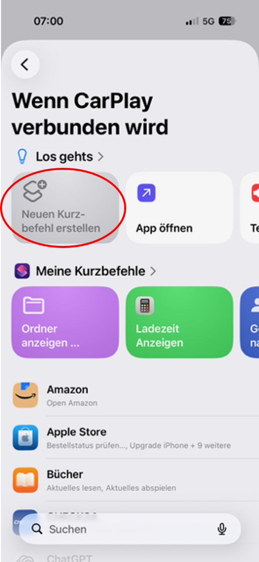

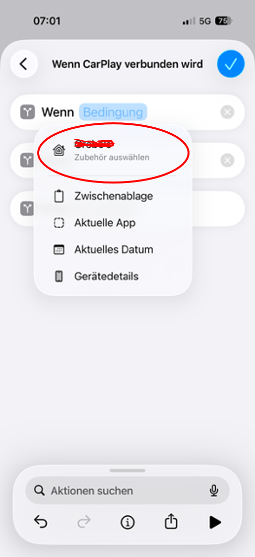

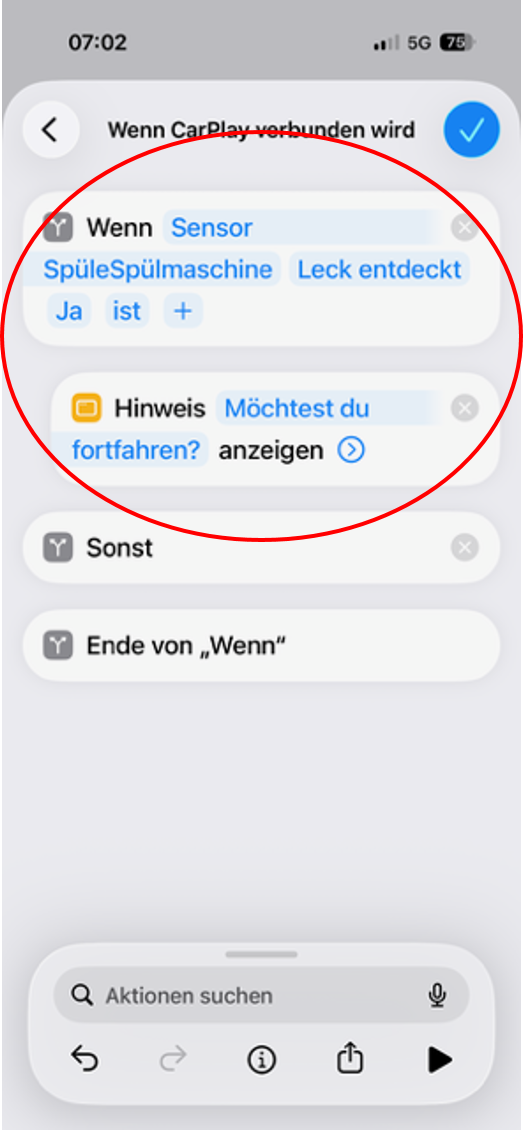

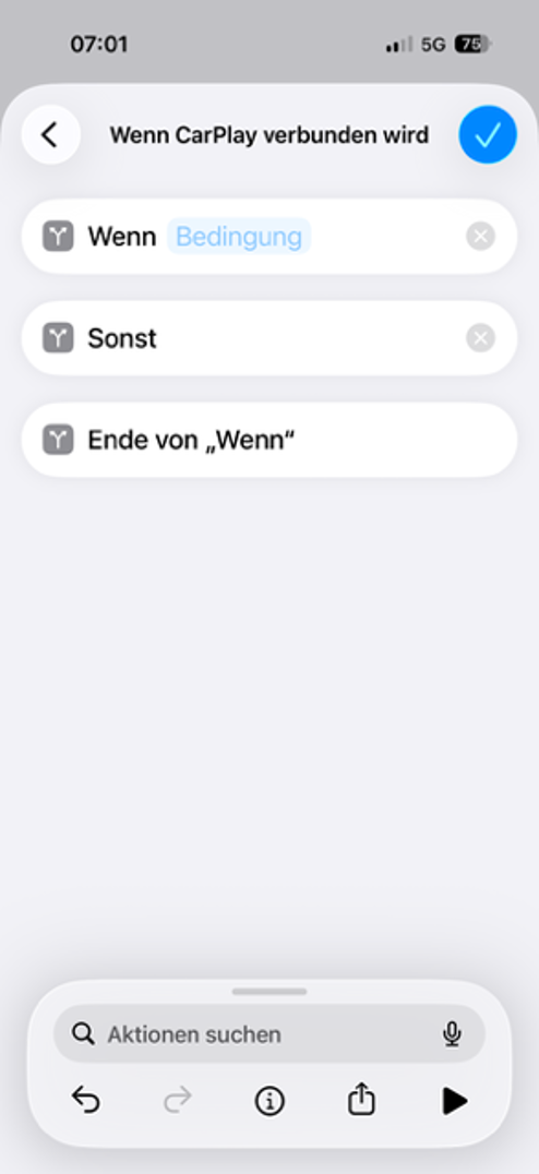

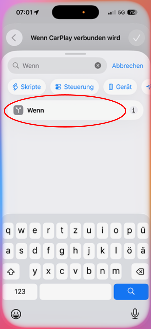

Ich habe das bei mir z. B. so eingestellt, dass wenn mein Handy mit Carplay verbunden ist, ich den Status angezeigt bekomme, falls ein Leck entdeckt wird oder ein Fenster auf ist.
Folgendes habe ich bei mir eingestellt (als Auszug):
