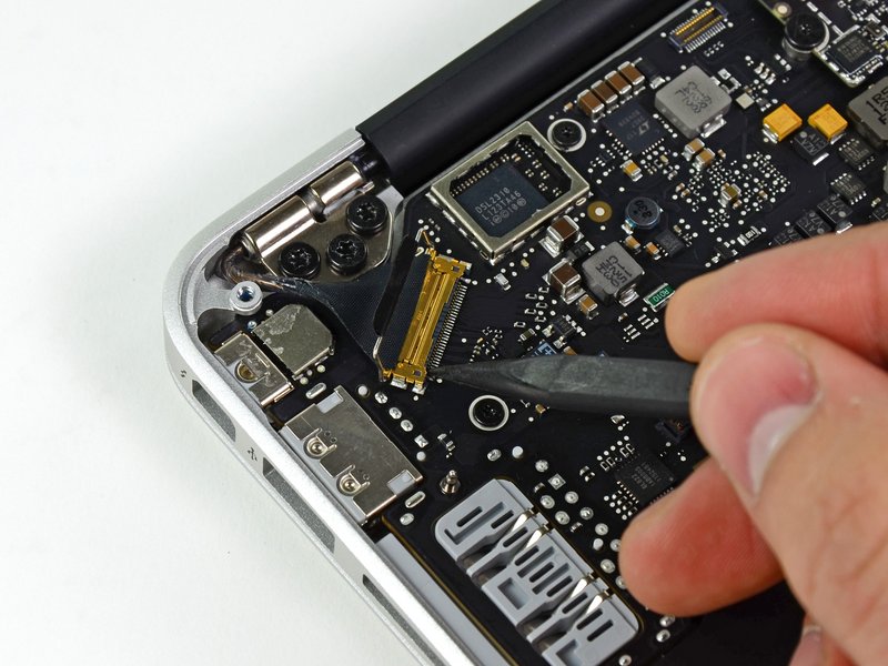

Du kannst auch mal versuchen das Kabel abzuziehen und die Kontakte des Kabels mit Isopropanol reinigen und wider anstecken ( Wichtig Akku vorher abziehen ) Dauer ca. 5 Minuten. Habe es dir mit einem Kreis markiert wo das Kabel eingesteckt ist

Stefanie Ramroth
24.08.22
11:47
mschwickart
An der Stelle befindet sich aber der Anschluss für die Beleuchtung der Tastatur.
Display-Hintergrundbeleuchtung wird über das LVDS Kabel mit angesteuert. Das ist der Connector oben links bei dem von Dir gepusteten Board. Habe vom 2012er gerade kein Bild, denn Deines zeigt das MLB eines Retina MacBook Pro.
Gesperrt08262
24.08.22
12:08
Das ist mir schon aufgefallen. In der iFixit -Anleitung von oben wird dieses hier angezeigt:
Stefanie Ramroth
mschwickart
mschwickart
24.08.22
15:33
Vielen Dank, War mein Fehler habe nur schnell eines aus dem Internet gesucht. Top Kommentar.

Gesperrt08262
24.08.22
19:35
Danke!
Die kaputten Geräte kosten mir alle noch zu viel, als dass sich das für mich im Moment lohnen würde. Der Schaltplan ist großartig, überfordert aber meine vorhandenen Werkzeuge und/oder meine manuellen Fertigkeiten. Ich werde also einfach mal den Stecker ziehen, säubern und wieder reinstecken. Entweder es geht dann oder eben nicht.
