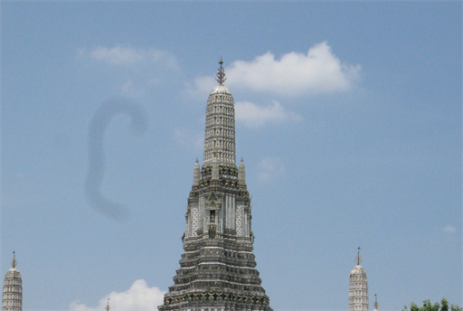

Links neben dem Turm sieht man einen Fleck. (Sieht aus wie ein "C").
Kann mir jemand sagen, woran das liegt.
Vielen Dank für Eure Hilfe.

Entweder etwas verschmiert auf der Linse (sollte dann aber bei mehreren Fotos sichtbar sein) oder dann ein Insekt, welches sehr nahe und sehr schnell vor der Linse umher flog.

Sensordreck ist das. Da ist ein Fussel direkt auf dem Sensor. Also reinigen.
Oder ist es keine DSLR?

Da bin ich doch auch eher für den Fussel. Spiegel hochklappen ("Inspektion") und einmal mit einem Blasebalg oder einer Spritze durchpusten. Das hilft jedoch garnix bei richtigem Sensordreck. (Verschmiert)

Also wenn man mal genau hinschaut, dann sieht man links neben dem "C" auch noch einen Punkt und dieser deutet sehr auf Sensordreck.
Fett auf einer Optik sieht anders aus. @@macintoshle

Vielen Dank für die Hinweise. Habe eine Powershot G9. Kann ich sie selbst reinigen, oder muss ich sie einschicken?

An den Sensor kommst du da jedenfalls nicht ohne weiteres dran. Reinige zunächst mal die Frontlinse und probier aus, ob es immer noch auftritt. Falls ja, wirst du am Einschicken kaum vorbeikommen - wenn das den lohnt.

Dieser Fleck ist eindeutig ein Fussel auf der Linse.
Wenn der Fleck auf den nachfolgenden Bildern nicht mehr vorhanden ist, hat sich das Fussel eben gelöst.
Schmutz auf dem Sensor würde scharf abgebildet sein.

Wenn Du eine Powershot hast, dann ist es natürlich kein Sensordreck.
Waldi, das kann ich so nicht bestätigen, das Schmutz auf dem Sensor scharf abgebildet wird.
Sieht nämlich genauso aus.

Wenn der Fleck auf meheren Fotos ist:
Wenn der Fleck seine Position beim Zoomen ändert ist es eine Verunreinigung der Linse(n).
Wenn der Fleck seine Position beim Zoomen nicht ändert ist es eine Verunreinigung des Sensors.
Auch Kompaktkameras können Sensorverschmutzungen haben. Die Objektive können mit der Zeit undicht werden. Das ist z.B. ein bekanntes Problem bei der Sony P100 gewesen. (Könnte das eine Story zu erzählen).
Beim Kompaktkameras kann man den Sensor nicht selbst reinigen.

Dieser Fleck ist auf allen Photos zu sehen.

Vor zwei Jahren hatte ein Freund mit seiner Canon G7 das gleiche Problem. Es hatte sich als Sensordreck herausgestellt und es gab richtig Zoff mit MediaMarkt, weil die das nicht als Garantiefall annehmen wollten. Canon hat am Schluss die Sache ohne grossen Aufwand erledigt. Ich würde mal die Linse putzen, und wenn es immer noch da ist, dann ist es Sensordreck oder ein Fussel im Objektiv.

Der Schärfe des Flecks nach zu urteilen, würde ich das Fussel eher auf dem Sensor als in/auf der Linse vermuten.
Nur weil es keine DSLR ist, heißt das noch lange nicht, dass der Sensor nicht auch dreckig werden kann (die Kompakt-Dinger sind nicht wirklich staubversiegelt). Teilweise sind Staubteile auch schon produktionsbedingt in der Kamera.
Die Insektentheorie ist auch Quatsch: das Bild zeigt einen wolkenlosen Himmel, d.h. die Verschlusszeit wäre für eine solche Bewegung viel zu kurz (auch für ein Turbo-Insekt).
In jedem Fall ein Fall für den Service bzw. Garantie.
