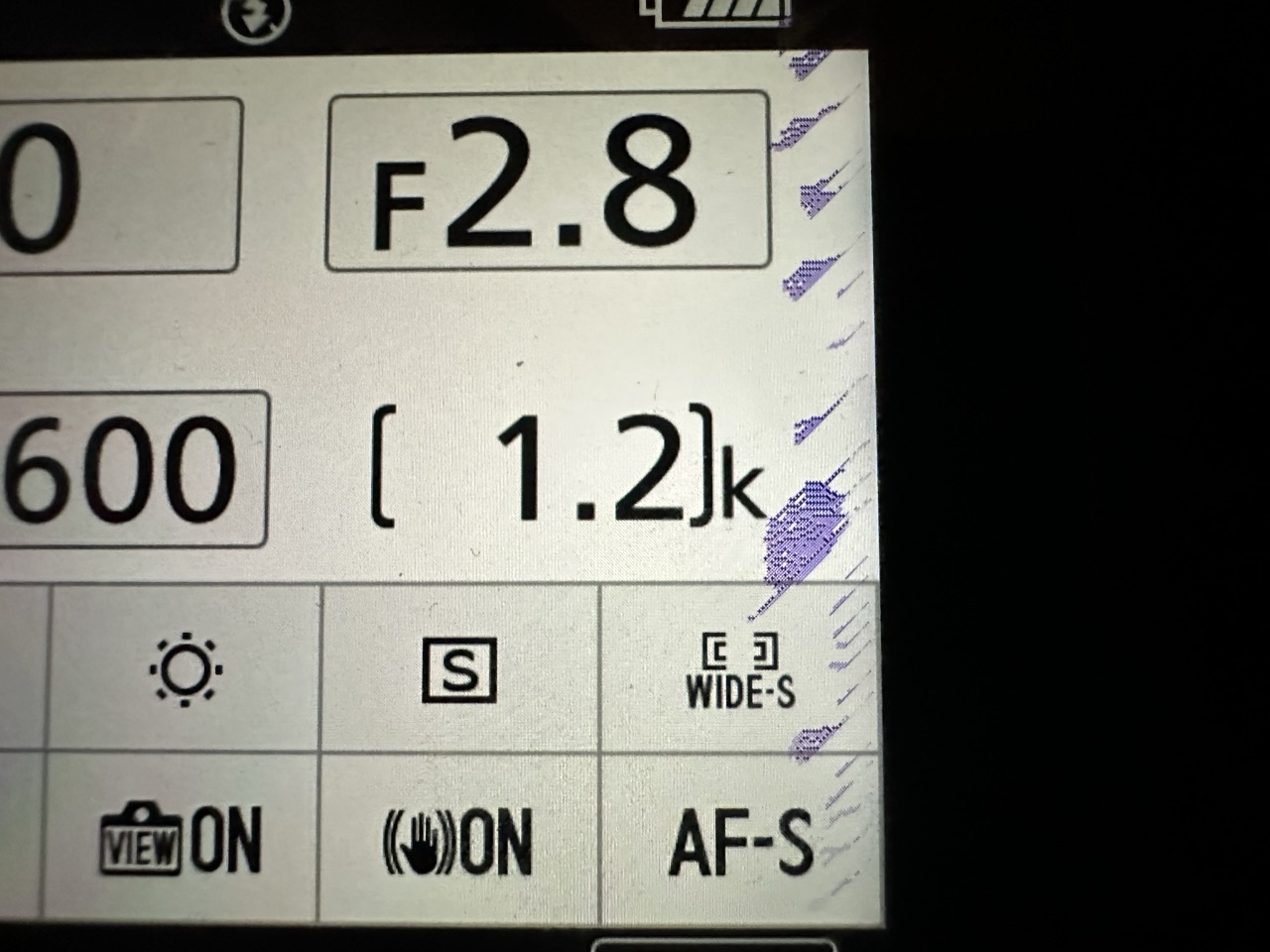

während meines Urlaubs fiel mir eines Tages ein Muster auf dem Display meiner Kamera auf.
Hat jemand ne Idee woher so ein Schaden stammen könnte?
Ich wüsste nicht das mir die Kamera runtergefallen sei oder ein Flüssigkeit reingelaufen sei. Ein Schutzglas ist auch auf dem Display.

Sieht ja merkwürdig aus. Hat vielleicht in der Tasche/Rucksack was gegen das Display gedrückt?

Was sagt Nikon zu dem Foto?

Für mich sieht das so aus, als ob die Laminierung der verschiedenen Displayschichten sich dort gelöst hat und man Blasen im Laminierungsmittel (Kleber) erkennen kann, wo es sich gelöst hat. Und da die Linien alle in eine Richtung laufen, scheint es an Druck oder Spannung auf dem Display zu liegen, die sich da bemerkbar machen. Denkbar wäre ein Montagefehler im Gehäuse oder direkt bei der Herstellung der Display-Komponente, sodass dauerhaft eine Grundspannung auf dem Display war und durch veränderte Umgebungsbedingungen wie Hitze sich die Festigkeit des Laminierungsklebers verändert hat (weich geworden). Dadurch wirkt sich die auch schon vorher vorhandene Spannung plötzlich sichtbar aus. Das kann die Laminierung der Beleuchtung oder wahrscheinlicher weiter vorne in den Schichten nach dem eigentlichen LCD-Panel (was noch funktioniert) sein und dadurch Farbverfälschungen ins Blaue erzeugen.

ich werd wohl mal den Nikon Support fragen. Die werden wohl das Display wechseln wollen
