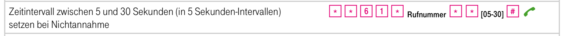

Das kannst du m. W. nur über die "Steuercodes" direkt am Gerät machen.
30 Sekunden ist wohl das Maximum, bis die Mailbox anspringt.
Roony25.09.2518:30
**61*3311*11*30# 30 Sekunden ist das Maximum
30 sek. sind das Maximum

Schau dir sicherheitshalber oder zusätzlich auch mal diese Hinweise in einem Telekom Forum an. Es könnte auch die voicemail Funktion von Apple sein.

Auf meinem iPhone (iOS 18.6) hat es mit folgendem Code funktioniert, nachdem ich parallel dazu die angesprochene Funktion „Live-Voicemal“ deaktiviert hatte:
Schade natürlich, daß dann die Funktion „Live-Voicemal“ wegfällt…

Nach meinem Verständnis sind das zwei völlig unabhängige Services. Zum einen der von der Telekom bereitgestellte und bei neuer SIM Karte aktivierte Anrufbeantworter. Zum anderen die von Apple bereitgestellte Funktion die lokal auf dem Gerät ausgeführt wird. Wenn Du live voicemail nutzen möchtest sollte das gehen.

Kurzes Update:
Auf meinem iPhone (iOS 18.6) kommt die verlängerte Verzögerung (30 Sekunden) nur dann zur Anwendung, wenn Live-Voicemail deaktiviert ist!
Schaltet man die Funktion erneut scharf, ist wieder die alte, kurze Phase aktiv. Ob es sich auf iOS 26 anders verhält kann ich auf meinem SE leider nicht testen…

... ja, genau so ist das. Du kannst nur wählen den Anrufenden auf die Sprachbox der (in deinem Fall) Telekom umzuleiten. In dem Fall kannst Du mittels der codes diverse Einstellungen, eben auch die Zeit bis die Sprachbox rangeht, vornehmen.
ODER
Die Funktion von Apple Live Voicemail nutzen. Dort ist es jedoch (aktuell) NICHT möglich Einstellungen für die Zeit bis zur Rufannahme einzustellen.
Zusammengefasst: Entweder es bimmelt lange (max 30 sec,) dann geht die Telekom dran, Du bekommst eine SMS musst die Sprachbox anrufen und abhören. ODER es bimmelt deutlich kürzer und falls jemand babbelt, siehst Du die Mitteilung auf dem Gerät. - Pest oder Cholera
