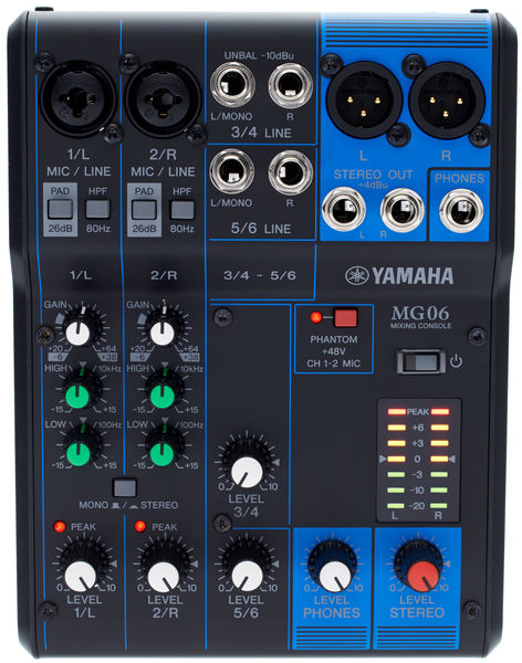

Mein Low tech Ansatz: Yamaha MG06
iPhone und iPad Köpfhörerausgang jeweils in die Line In (3/4 und 5/6)
+ Aktivboxen XLR L und R.

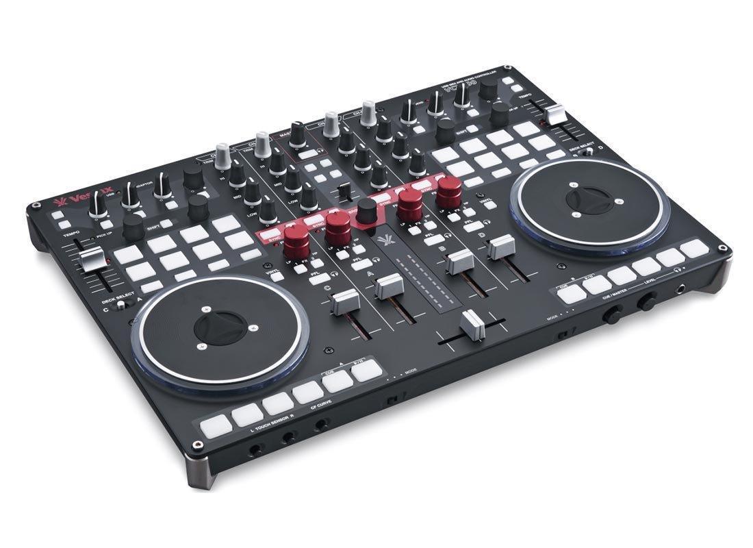

Ich hätte sonst noch einen Vestax VCI-400 mit Decksaver im Angebot. Sprengt mit 400€ aber sicherlich deinen Rahmen.

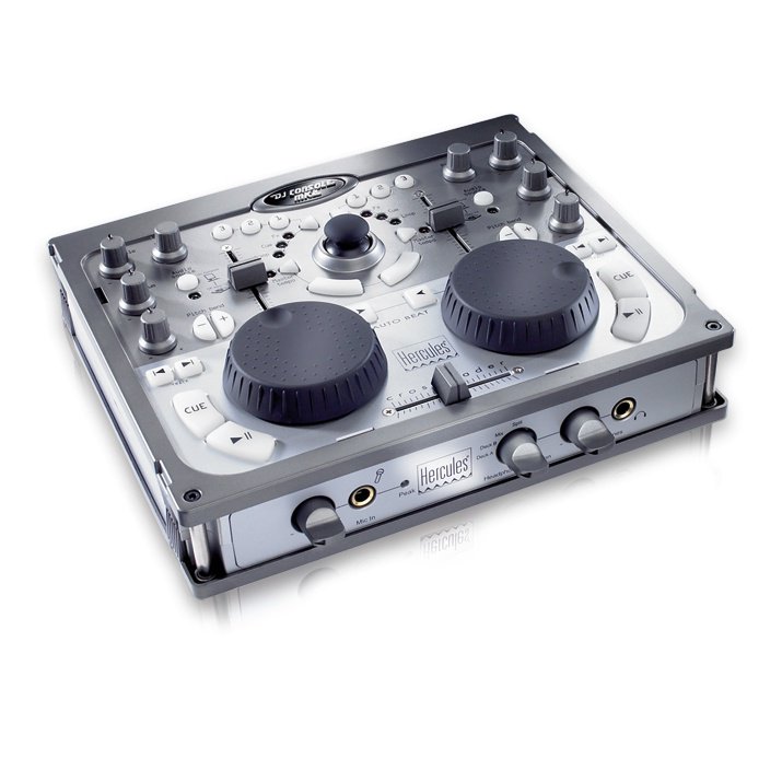

Hab vor ca. zehn Jahre diese hier benutzt.
Hercules DJC MK 2

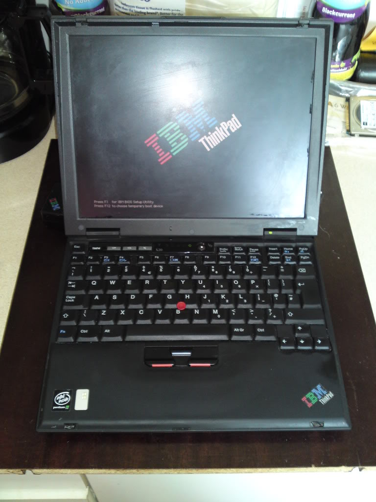

Lief hervorragend an einem Thinkpad x20 ( PIII 600Mhz, 192 MB RAM und Traktor DJ 3.2.1 mit eigenen Mappings).
Bildquelle
Teilweise auch im Clubbetrieb.

Das IBM Thinkpad ist ja echt cool... Original wertiges IBM Produkt... Schade, daß IBM die Sparte an Lenovo verscherbelt hat...

Vestax: auch echt interessant, die gewünschte Standalone-Mixer-Funktion gibt es ... nein, gab es als Firmware-Update. Leider ist Vestax 2014 verstorben, die Web-Site hat nur noch eine Seite.
