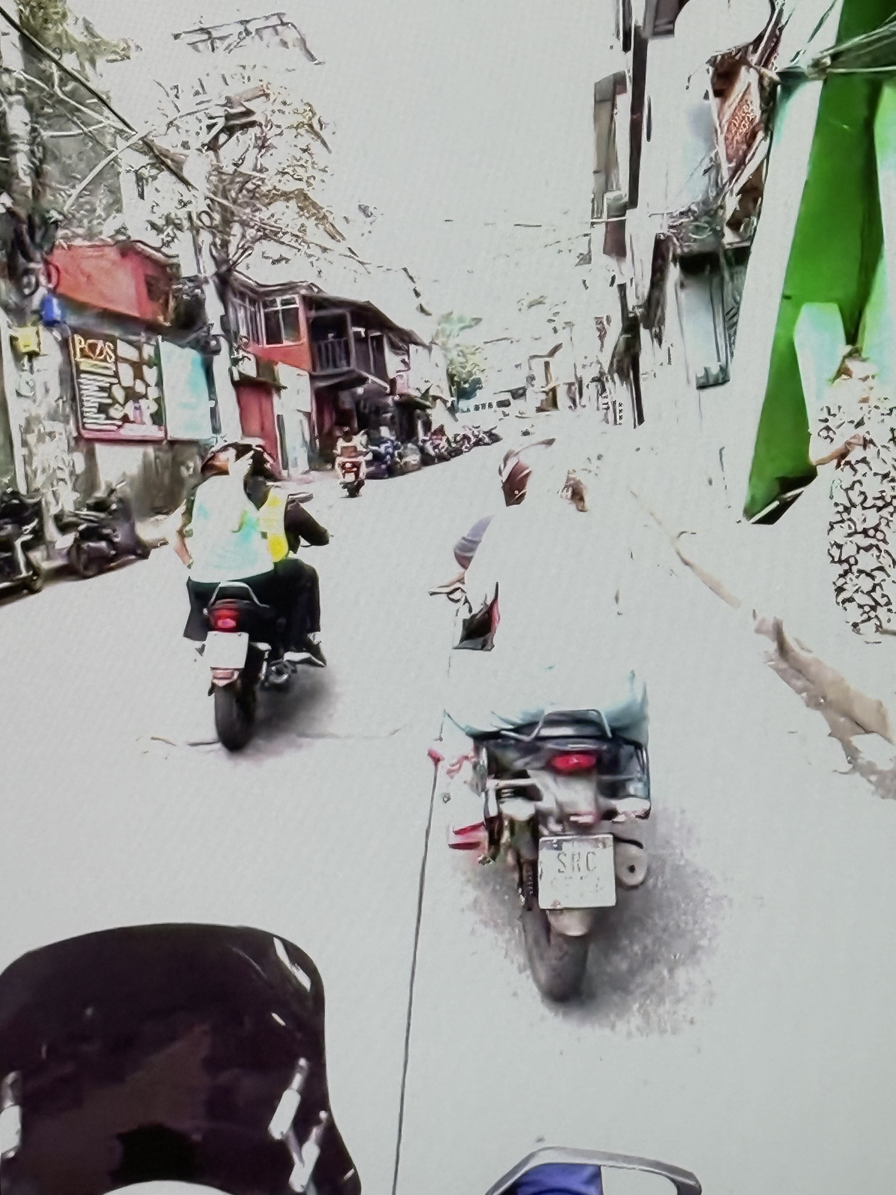

Ich bin ein Videotrottel. Jetzt habe ich aber Videoclips vom iPhone in HVEC HDR vorliegen, dann online hochgeladen bei SmugMug. Ich will die Videos auf meinem OLED Fernseher sehen, der auch HDR kann. Spiele ich sie via SmugMug-App auf dem Apple-TV ab, kommt aber nur überstrahler Blödsinn (siehe Anhang).
Ich will jetzt ungerne alle Videos umcodieren und würde sie auch eigentlich gerne als HDR sehen. Jetzt frage ich mich, was zum Henker ich da eigentlich falsch mache? Weiss das jemand?

Filmmaker-Mode, das sieht bei Normalbild perfekt aus und hat mit dem überstrahlten HDR nix zu tun. Nicht-HDR-Videos funktionieren problemlos.
Da stimmt einfach was nicht bei der Übertragung auf den TV. Es sieht aus, als ob der TV das HDR nicht erkennt und in einem normalen Farbraum abspielt.

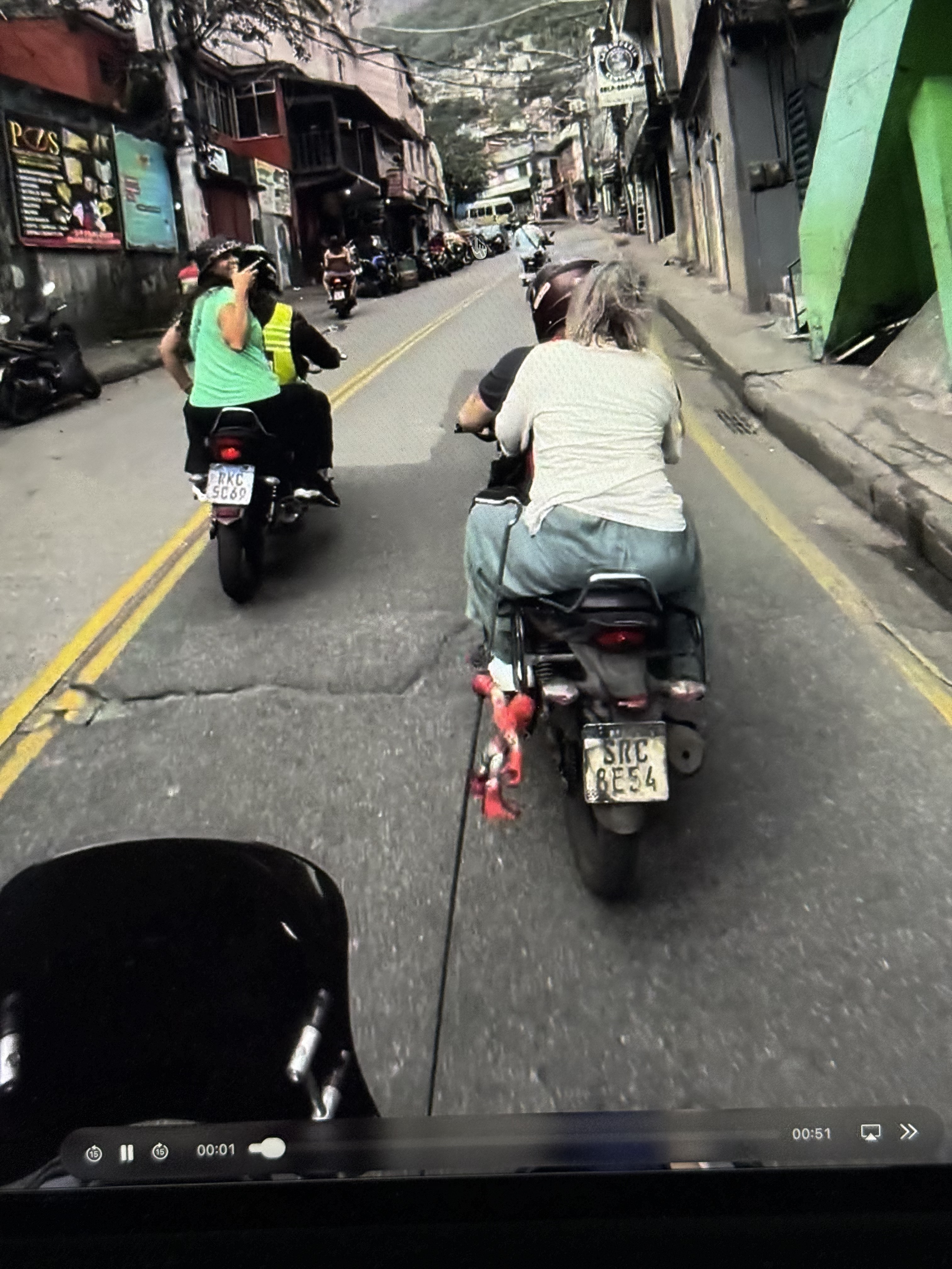

Hier dieselbe Szene auf dem XDR:
