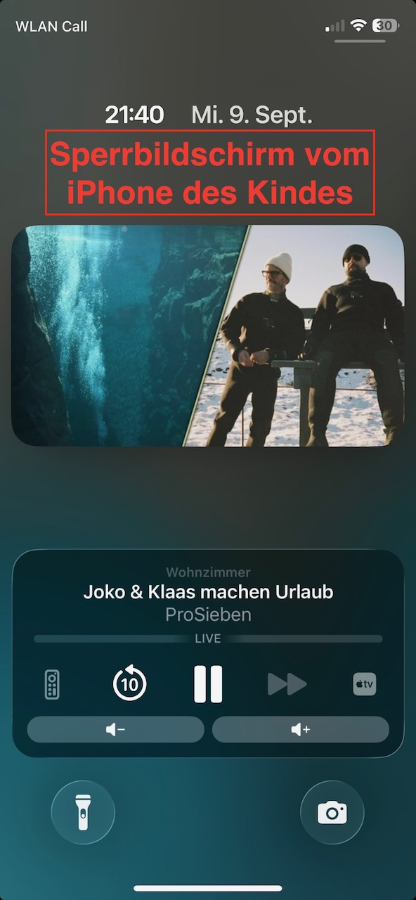

mir ist gestern Abend aufgefallen, dass das laufende Programm unseres Apple TV 4K im Wohnzimmer auch auf dem Sperrbildschirm und im Kontrollzentrum des iPhone meines Kindes angezeigt wird, das Teil unserer Familienfreigabe ist. Das betrifft sowohl das lineare Fernsehen über Magenta TV, das als TV-Anbieter hinterlegt ist, als auch alle anderen Streams (z.B. ATV+) und erscheint sogar während der Auszeit des iPhones.
Ich habe bereits die Home-App, die Einstellungen des Kinderprofils und die Apple TV-Einstellungen durchforstet, konnte aber keine Option finden, um diese Anzeige zu deaktivieren. Man kann die Anzeige auf dem Sperrbildschirm zwar wegwischen, aber das ist ja nur eine vorübergehende Lösung. Im Kontrollzentrum bleibt die Steuerung dann jedoch weiterhin sichtbar. Ich würde die Verbindung des Kinder-iPhones zum Apple TV gerne komplett trennen, ohne die Familienkonfiguration zu beeinträchtigen.
Übersehe ich da vielleicht etwas oder gibt es woanders eine Möglichkeit, das zu ändern?

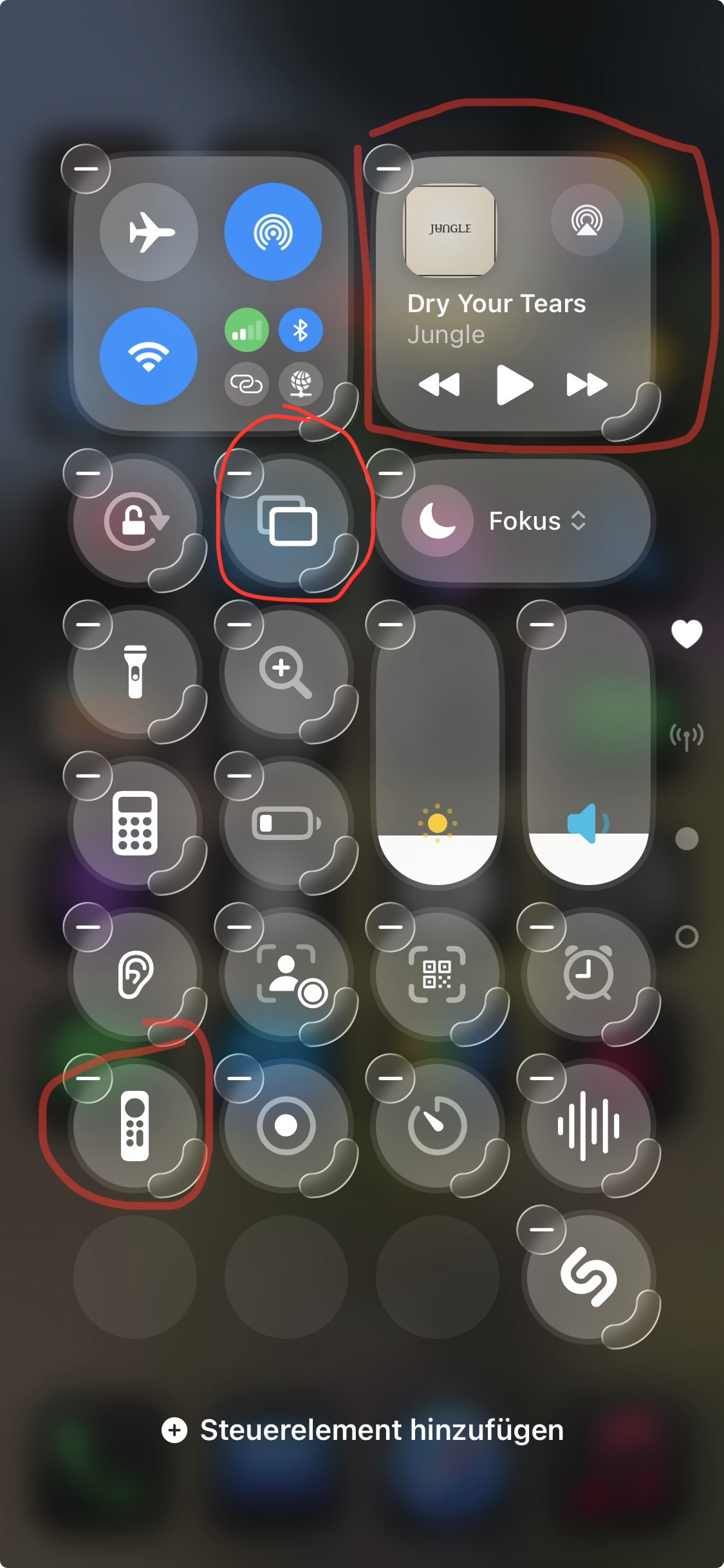

Hilft es, wenn man die Fernsteuerung fürs TV aus dem Kontrollzentrum entfernt? Die komplette TV App wollt ihr ja wahrscheinlich nicht entfernen.

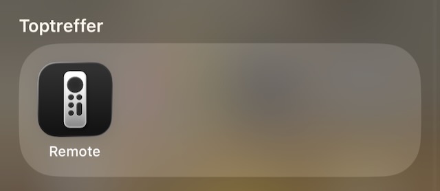

Die TV-App ist auf dem iPhone gar nicht installiert. Es gäbe aber noch die App "Remote", wenn man danach sucht. Die kann ich jedoch leider nicht löschen (was vermutlich die Lösung wäre).
Ich hatte probeweise auch mal den ganzen "Reiter" Musik aus dem Kontrollzentrum entfernt. Auf dem Sperrbildschirm erscheint die Steuerung dann trotzdem.

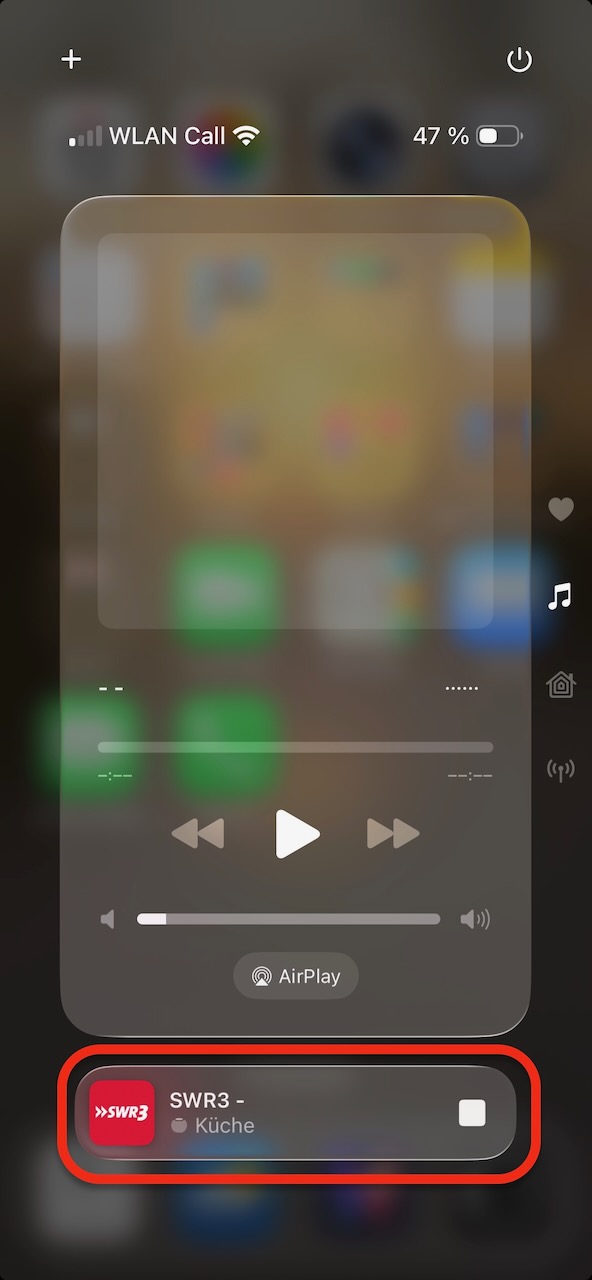

Jetzt im Moment wird hier unser HomePod in der Küche angezeigt:
Grundsätzlich erscheint diese Anzeige auf allen Geräten innerhalb der Familienfreigabe - bei den Kindern sollte das aber nicht unbedingt sein. Ich bin mir nicht sicher, ob es hierfür überhaupt eine Lösung gibt. Die Internetrecherche mit den Schlagwörtern "Apple TV" und "Remote" zu diesem Problem führt meist in die falsche Richtung

Öffne mal das Kontrollzentrum, wenn die Steuerung eingeblendet ist, geh auf das AirPlay Symbol und wähle da das iPhone aus und nicht das Apple TV. Sollte dann eigentlich künftig auch nicht mehr automatisch auf das Apple TV zugreifen, sondern beim iPhone bleiben.

Danke breaker, das hat zunächst funktioniert. Nach einem Neustart des Apple TV war es aber wie davor. Komischerweise ist das bei meinem eigenen iPhone 15 Pro nicht so (da bleibt es so wie von dir beschrieben). Grundsätzlich könnte das Kind das aber jederzeit selbst wieder umstellen (z.B. durch das Tippen auf den HomePod im oberen Screenshot des Kontrollzentrums).

Und was passiert, wenn du die drei Steuerelemente alle löschst?
