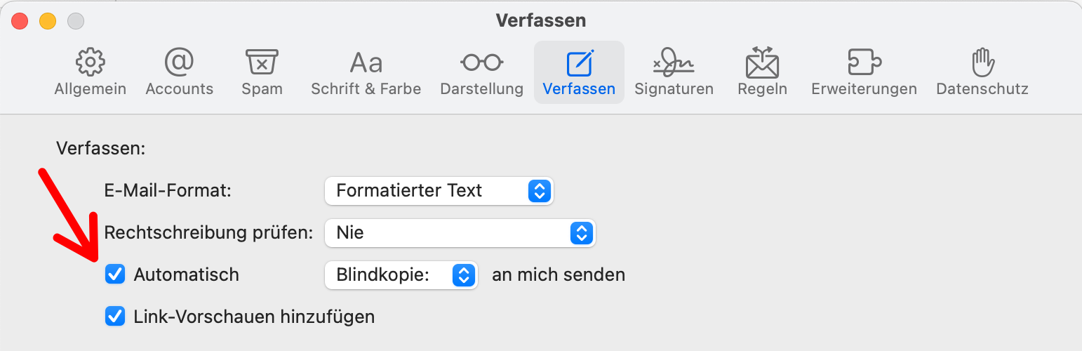

dirac
22.04.25
10:27
unter "Automatisch „Kopie:“ oder „Blindkopie:“ setzen
22.04.25
10:28
iSteve
Trage die Weiterleitung als Blindkopie ein. Das bcc-Feld wird beim Erstellen der Mail mit ⌥⌘B geöffnet.
Das ist eine super Lösung. Geht das ganze auch automatisch? Also beim Verfassen einer E-Mail automatisch das BCC vorausfüllen?
In den Einstellungen von Mail findet sich tatsächlich solch eine Funktion.
Jetzt ist die Frage, wohin geht "an mich"? Ich nehme an, das ist eine Mail-Adresse, die in deiner persönlichen Visitenkarte eingetragen ist. Das musst Du mal ausprobieren.
iSteve
22.04.25
11:36
Danke für eure Hilfe. Ich habe es eben ausprobiert. In BCC wird immer die Absendeadresse eingefügt, unabhängig davon was in meiner persönlichen Visitenkarte hinterlegt ist. Kennt jemand die Möglichkeit das BCC Feld mit einer benutzerdefinierten Adresse automatisch vorauszufüllen? Dann wäre das die ideale Lösung für mich.

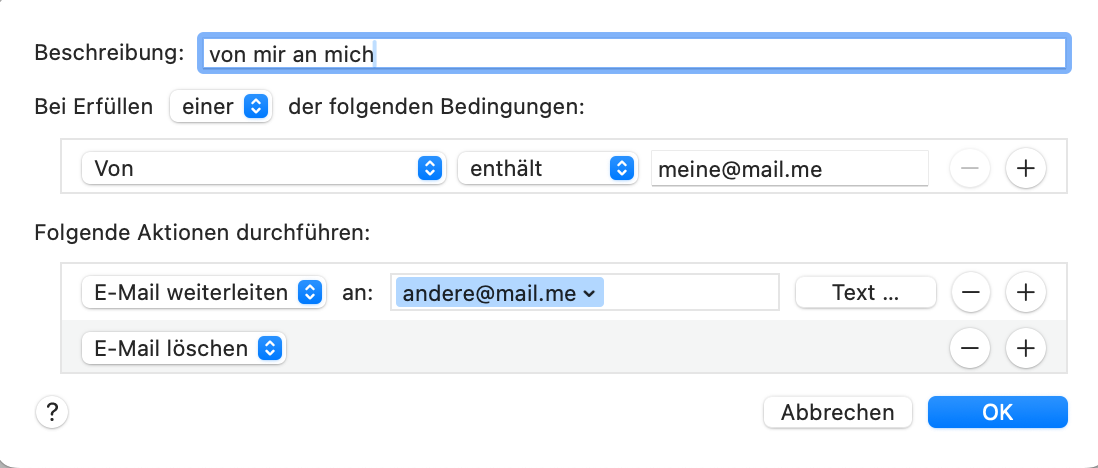

22.04.25
11:50
iSteve
Dann benötigst Du zusätzlich nur noch eine Regel, die auf die Blindkopie-Mail im Posteingang reagiert.
iSteve
23.04.25
09:03
Danke, das ist eine super Ergänzung. Damit habe ich eine super Lösung.
Vielen Dank euch allen für die schnelle Hilfe!
