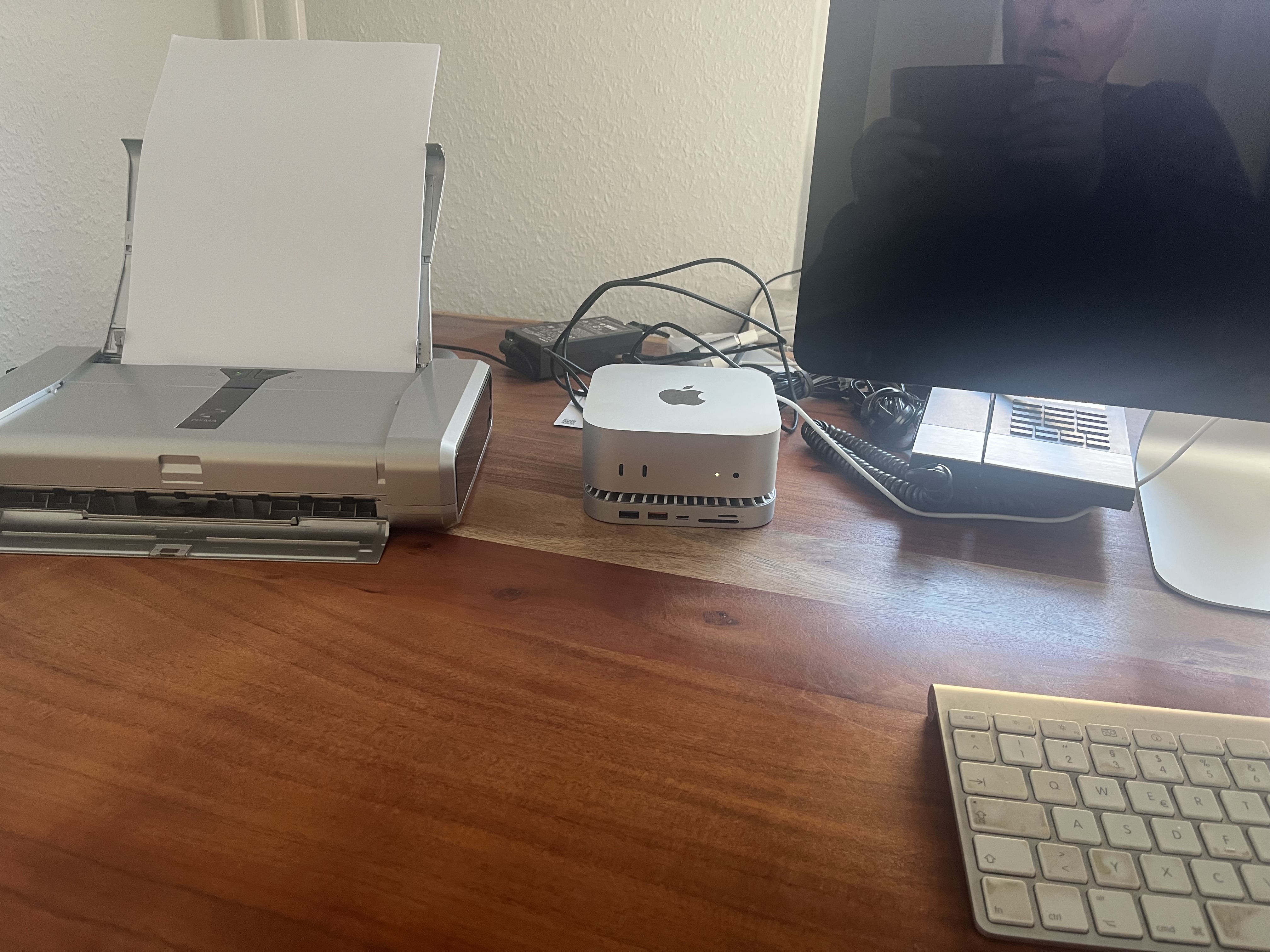

Da kauf ich mir den neuen Mac mini und
dann weil "passend" einen Canon ip100
und nix geht.
Drucker zu alt - Mac zu neu .....
Ehrlich jetzt?

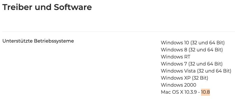

Auf der Canon Seite ist klar beschrieben bis zu welche MacOS Version dieser 17 Jahre alter Drucker funktioniert!

Vielleicht liegt's auch an der Tastatur, wenn ich mir die so ansehe ...
