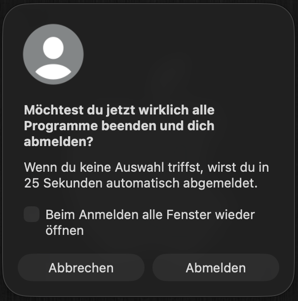

Über Mission Control (aktive Ecken) schaltet er entweder den Bildschirm aus oder auf den Bildschirmschoner (Bauhaus Clock). Es läuft ca. 30 Minuten Musik und dann erfolgt eine automatische Abmeldung (alle Programme werden dabei auch beendet). Man muss dann wieder das Passwort eingeben und alle Fenster von den "Startprogrammen" wegklicken was auf Dauer natürlich super nervig ist.
Hier die Abfrage die erscheint:
In den Systemeinstellungen findet man dazu leider keine Option das zu verhindern (oder ich bin blind)
Nun die zentrale Frage: wie kann man das verhindern bzw. ausschalten

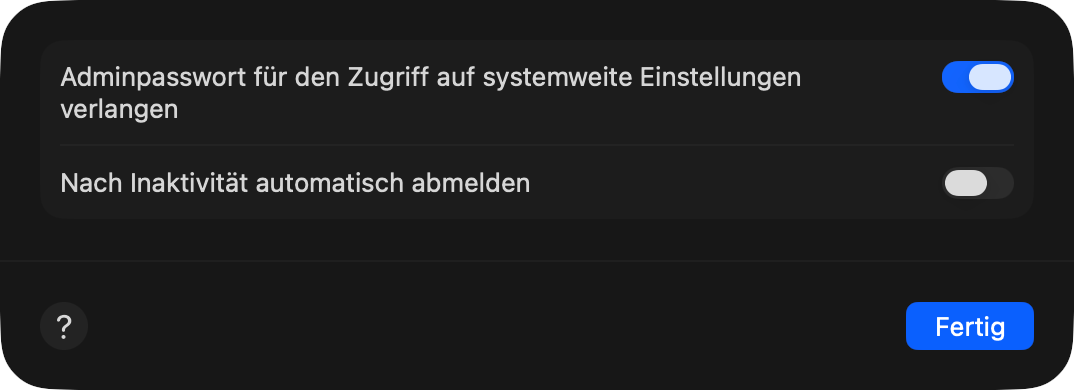

Einstellungen—>Datenschutz&Sicherheit—>ganz nach unten scrollen „Weitere Optionen“
Dort gibt es „Nach Inaktivität automatisch abmelden“. Ist das vielelicht aktiviert?
Ist nicht aktiviert
Wobei ja auch keine "Inaktivität " stattfindet es wird ja aktiv Musik gestreamt

hmmm…ok.also das im screenshot zu sehende fenster im ausgangspost kommt definitiv vom loginwindow-prozess, der den benutzer abmelden will – macOS fragt wenigstens noch einmal höflich nach.
wenn aber jetzt der timer vom system nicht gesetzt ist, muss der woanders herkommen. seltsam.
