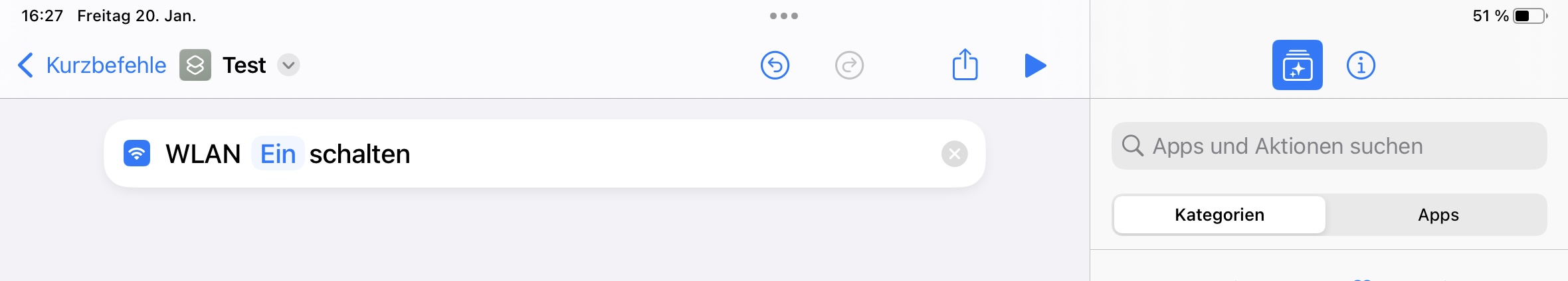

Ich habe auf meinem iPad (iPadOS 16.2) eine Automation erstellt in der u.a. das WLAN eingeschaltet werden soll. Da es nicht funktioniert habe ich gerade zum Test einen Kurzbefehl angelegt, der nichts anderes tut
Bei Ausführung auf meinem
iPad
passiert nichts, das WLAN wird
nicht
eingeschaltet (siehe auch Statusanzeige oben rechts).
Auf meinem
iPhone
funktioniert der Kurzbefehl ohne Probleme.
Hat jemand eine Idee?

Dein WLan ist nur im Kontrollzentrum deaktiviert. In den Systemeinstellungen ist WLAN noch eingeschaltet. Der Kurzbefehl wirkt auf Systemeinstellungsebene.

Der Hinweis von marm hat was.
Ich habe zum Test das WLAN mal direkt aus und wieder einschalten lassen. Jetzt hängt sich der Kurzbefehl komplett auf, die "starten" Schaltfläche erscheint nicht mehr
marm
20.01.23
18:25
Beenden kannst Du den Kurzbefehl, indem du auf den blauen Stop-Quader drückst.
Dann gehst Du in die Systemeinstellungen und schaltest das WLAN ab. Im Kurzbefehl nur die Aktion "WLAN Einschalten".
Im Kontrollzentrum lässt Du das WLAN eingeschaltet. Dann kannst Du per Kurzbefehl aus- und einschalten (mit zwei separaten Befehlen und nicht zwei Aktionen in einem Befehl).
Zum Test kannst Du auch die Aktion "warten" zwischen die beiden Aktionen schieben.
Makrameus
20.01.23
19:25
Danke marm, so wie von dir beschrieben funktioniert es. 😄 Man muss halt bloß die Finger vom Kontrollzentrum lassen.
